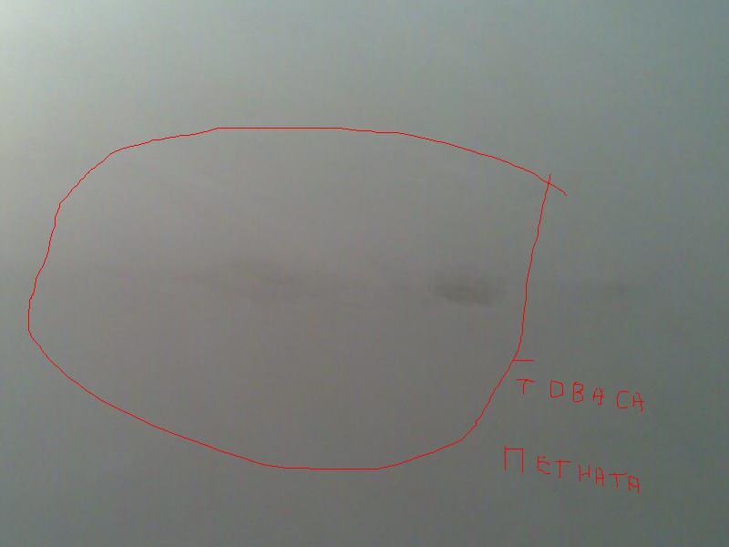

Значи на плоча на кухня сложих от навъка първо е грундирах и после залепих асвалтова изолация където е със камачета дибела 4,5мм.Слет това от вътре залепих 5см сториопор,но между сториопор и плочата на места има 1см/1,5см растоание защото плочата беше крива след 2/3 дена започна да салзи.Моля за саве вазможнолие да прави кондез между плочата и сториопора.
masterval - майстор
Не мисля, че през лятото има конденз.
По-скоро влагата от плочата и от материалите търси откъде да излезе.

Напротив. Вчера имах обект с изправна дренажна система, на който мазилката се ронеше заради кондензна влага. Температурата на стената беше 12,6°C при температура на кондензация 13,8°C.
При по-високи външни температури абсолютната влажност на въздуха съответно е по-висока и по-лесно се стига до конденз върху хладни повърхности.
От въпроса не става ясно дали има условия температурата на плочата да е ниска. В случай,че поради някакви причини температурата й е под 14-15°C, кондензът е възможно обяснение.
