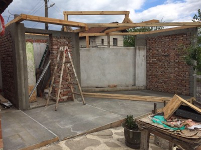

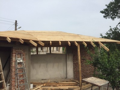

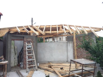

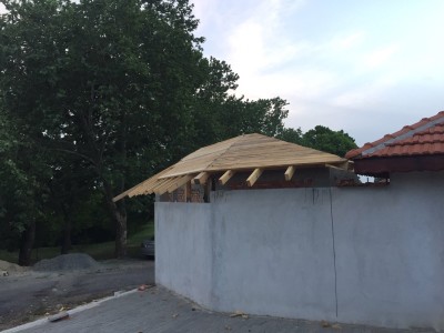

Редиш го като прав покрив, а по триъгълната страна режеш керемидите. Където е среза на керемидите дълбока пола от ламарина, която да отвежда водата към улука при хоризонталната част
Въпроса е в това да има добър тенекиджия.
чет яну 02, 2020 12:33 pmHoвoceлckи написа: Нещо такова?Точно това трябва да се получи. Но може ли така да се скосят керемидите от страната на олука?
чет яну 02, 2020 2:30 pmHoвoceлckи написа: Там не се слага улук. Челната дъска се обшива също като другите. Чапара ти го е казал. Полата ... дълбока ... много не може да е , но може да е широка. Ако я направиш да речем 30см би могъл изобщо да не режеш керемидите под ъгъл (ако не те дразни визуално) - къде как дойде, а под нея винаги има от ламарината на полата.Разбрах. Ще го направя така. Благодаря на всички!
чет яну 02, 2020 1:06 pmchapara написа: Редиш го като прав покрив, а по триъгълната страна режеш керемидите. Където е среза на керемидите дълбока пола от ламарина, която да отвежда водата към улука при хоризонталната частГрешка на езика, исках да кажа влизаща на дълбоко под керемидите, т.е. по широкаВъпроса е в това да има добър тенекиджия.
