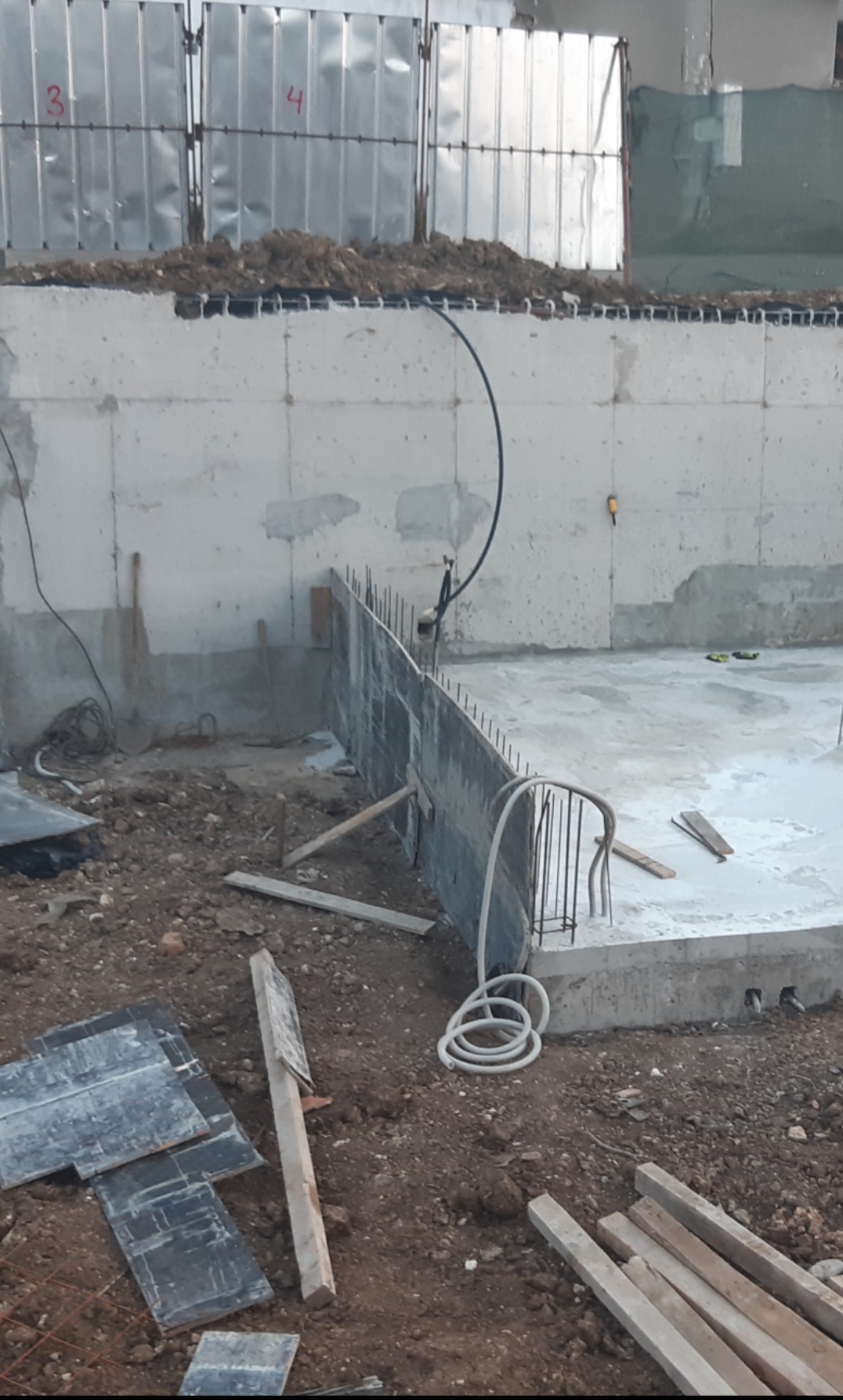

Та имам си подпорна стена която е хидроизолирана от външният край. Един път със хидроизолация на циментова основа и втори път с онези хидроизолационните мембрани дето са черни и на пъпки.
В стената е оставен технически отвор през който влиза тръбата за подаване на вода към обекта. Проблема е, че през тази дупка тече вода. Водата идва зад черната мембрана от горе - все още не е довършено там, образува се голяма локва и водата минава по пътя на най-ниско съпротивление - между стената и мембраната. Ясно е, че като се надигне мембраната в голяма степен проблема ще се реши.
Въпроса е как да се оправи дупката оставена за тръбата. Изпълнителят леко не е помислил за тази работа, че като мажеш цяла стена с хидроизолация трябва да няма дупки по нея. И вместо да циментира тръбата, да сложи от онези гумените ленти за хидроизолация и да намаже с хидроизолация около отвора просто го е оставил като отвор.
Вариантите които виждам са два. Но първият с изкопаване от вън и правилно отстраняване на проблема е скъп. По договор с изпълнителят хидроизолацията на тази стена е само с мембраната. Та не мисля, че има вариант да искам да оправи нещо за което не съм плащал и да си викне багер за да изкопае 3м пръст за да може да се работи там. 3м, защото толкова под нивото на улицата се пада отвора.
Вторият е да се запълни дупката от вътре с нещо което да не пропуска вода. За сега търся мнения за този вариант.
Най-лесният е с пенополеуретанова пяна. До колкото знам тя не се плаши от вода и е със затворена клетъчна структура. Т.е. би трябвало да е водоплътна. Светлина няма да види през живота си. Обаче тази тръба дето минава през нея трябва да се фиксира някак си за да не мърда. Та тоя вариант ми е малко несигурен.
По-труден вариант е с запълване с нещо двукомпонентно което е предназначено за това. Отвора е квадратен, та си представям да го подпра от вън с кофраж и да пробия дупка на 45 градуса от горе която да влиза по средата на отвора. Ако дупката е 15-20мм би трябвало да успея да вкарам един тънък маркуч и през него да наливам двукомпонентната история. Ама трябва да е нещо което леко се разширява за да може да уплътни към бетона. От външният край ще ползва хидроизолационната мембрана като кофраж и няма да има много на къде да избяга.
Та така. Търся съвети
