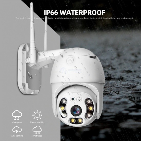

Здравейте, както си личи и от заглавието, заех се да си изградя сам видео наблюдение на вилата. Търсих тема, но няма такава конкретна и прецених, че ако има една такава, всеки може да сподели опит и така да бъдем полезни и за други.
Та аз ще споделя моя скромен опит и това как със скромна сума имам вече видео наблюдение. Пазара е залят от оферти, както за камери така и от фирми занимаващи се с изграждане. Никак не искам да омаловажавам труда на хората, просто аз исках да се справя сам и да нямам допълнителна поддръжка. Става въпрос за IP безжични Wi-fi камери, които имат възможност да записват, както и в облачно пространство, така и на SD карта. Аз избрах варианта с SD карта, самото приложение е безплатно(icSee), но естествено е бъгаво, но е поносимо. За самата камера е нужно да има електричество и обхват за безжична връзка.

Ей те точно на такава камера обхвата на безжичната връзка много лесно се сваля. С брадвата по антените, от обратна страна на камерата. Освен ако не седиш 24 часа на телефона, та да я връткаш непрекъснато.
Главният и недостатък е, че е доста видима отдалече.

Всяка камера може да бъде механично повредена, въпрос на недоброжелатели, така че....! Така или иначе, камерите са ми ясни, че няма да ме спасят, но са една доза успокоение, и мога да хвърлям по един поглед от време на време.
