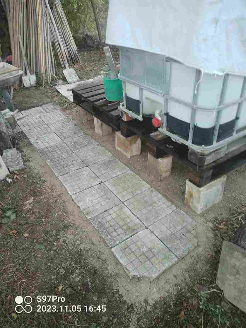

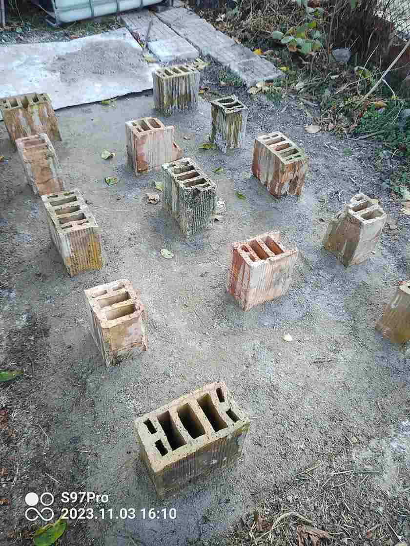

Днес ми се наложи да ЗА БЪРКАМ 1 ТАКАВА СМЕС.. :? Реших да поставя 2 "Тонки" за вода и да ги повдигна на тухли.,, а нямам намерение да бетонирвам двора!
За целта
, подравних пръстта, трамбовах с циганска трамбовка.
Разбих 1/2 РК стар кирпич..Добавих още толкова пясък (мръсен) и к. Брашно 0.5.
Обърках като добавих и малко вар с още по малко цимент.
Овлажних, растлах с мастар, трамбовах
с 1 гредичка 1.2м (6х12).
Стана като замазка от тези машините (земно влажни), които масово се правят сега.
Утре с същия ще е за тухлите. :)
А ква ще се получи,,, Все ми тая.. :lol:
Някой ден ще споделя.

Идеята бе, да НЕ бетонирвам
за<br/>
2 бр. По 1 тон, в двора.<br/>
След време, може ги преместя,, а да КЪРТЯ бетон после,,? Не 1.! <br/>
Мисля че "почво - бетона." който забърках,, <br/>
Е добре.</r>

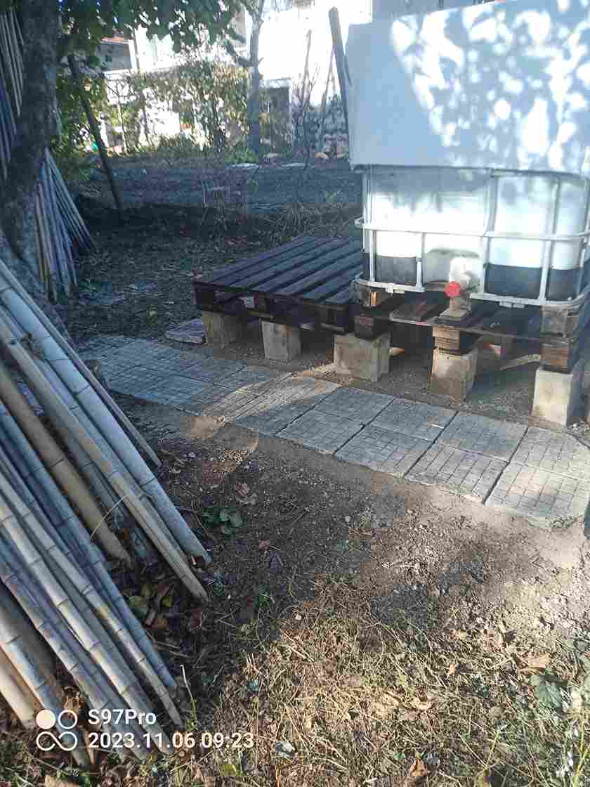

А днес след вчерашния порой
Всичко си е как го оставих.
Реших да продължа и със малко стари тротоарни плочи върху
Същия разтвор.. :cool:

Да реших да пиша по това което ме интересува... :)
Като добавка към това от преди 2 години.
Настилката с Тротоарни плочи и тази под
Бидоните със почво- бетон не е мръднала все още. Дъжд, сняг, и обилно напояване от
Преливане на Бидоните, от тогава. :?
Та по тоя повод си направих нова пътека по същата технология.. ( този път успях по добре си объркам глината със останалото.!)
И добавих нещо " модерно"!!
Послах 1 слой Гео текстил от долу ( от най корави,, такъв имах под ръка!?)
За наблюдение през следващи години.!
И за евентуална трева и диви растения.

При мен се получава
Перфектно.
Никви бетони и чакъл
И един ден,, ако ме по дразнят да ги сменя,,
Няма ми трябва КАНГО ", а със кирката ще ги
Махна... :lol:
