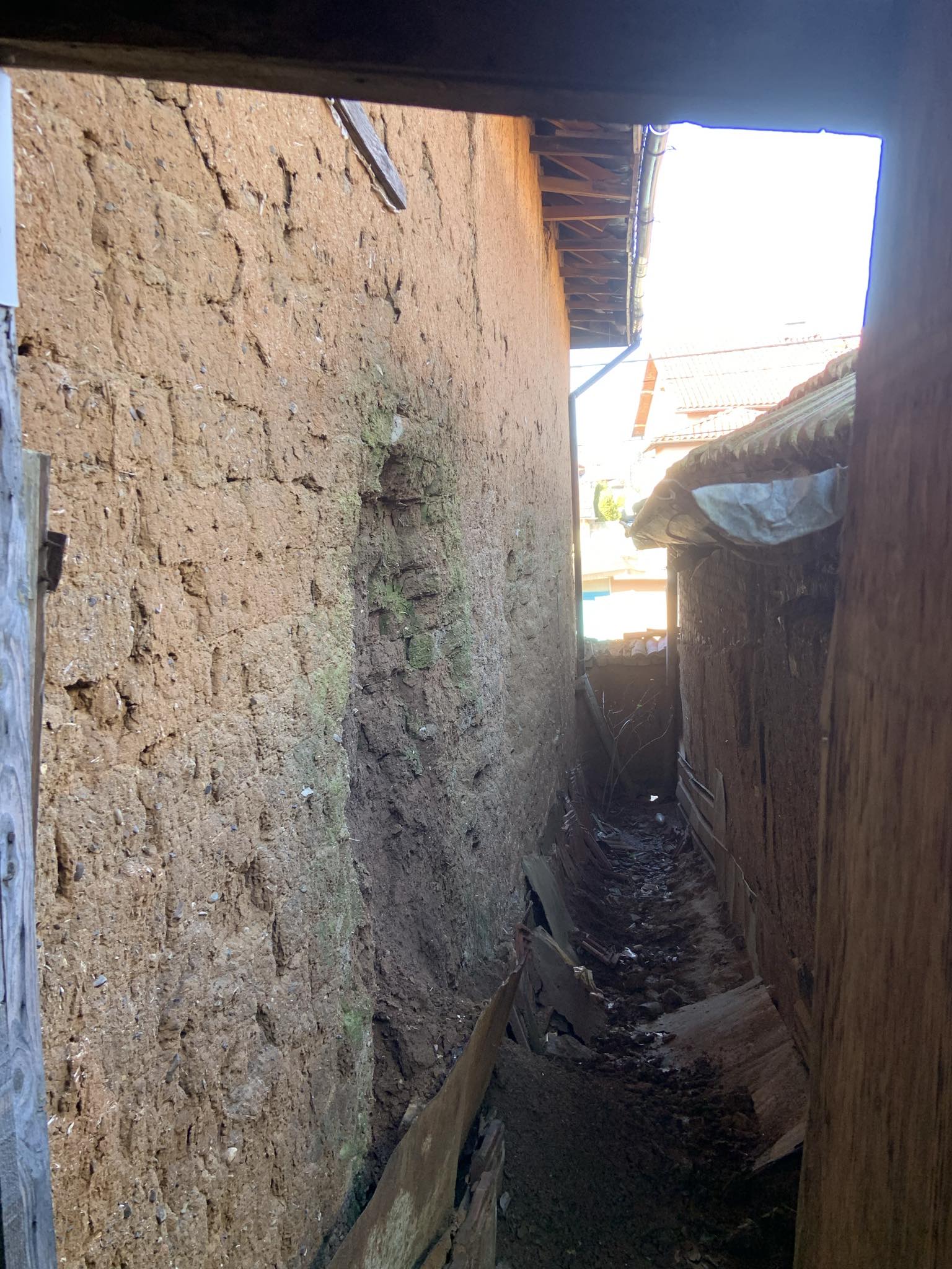

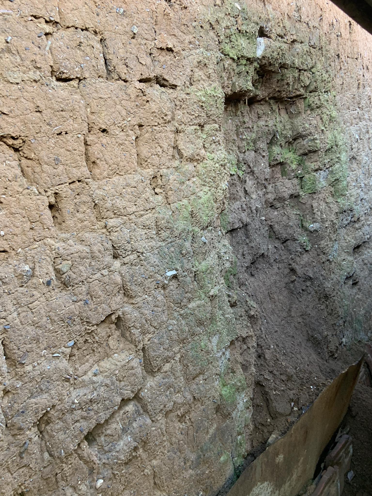

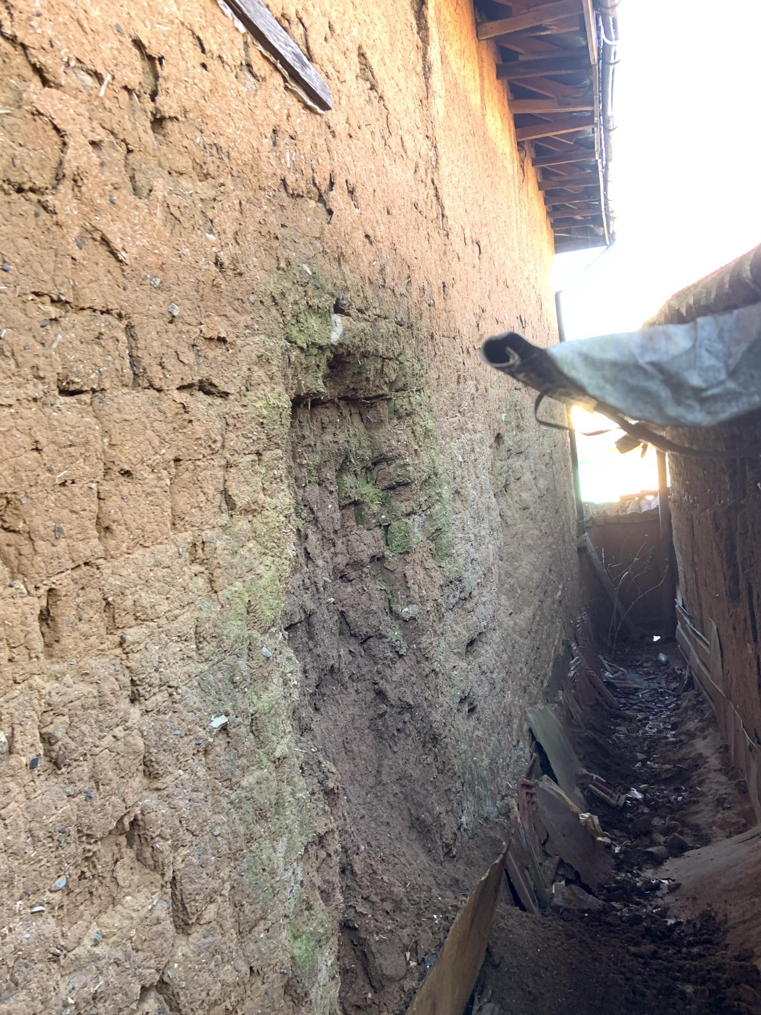

Имам стара селска къща от кирпич. Една от стените не е измазана и има голяма дупка от дъждовете. Къщата е двуетажна. Пострадалата стена е висока около 6-7 метра. Разстоянието между нея и имота (оградата) на съседите е около 1 метър.
Дупката е приблизително с размер на врата. Не мога да преценя дълбочината, но е поне една тухла. Стените са с дебелина около 35 см.
Търсих майстор, който да а затвори, преди да пристъпя към измазване. Получих предложение да бъде попълнена с итонг с дюбели, но чух противоречиви мнения за смесване на естествени материали с итонг.
Обмислям вариант, в който да се изчисти до здраво и да се наредят нови кирпичени тухли, с които разполагам. Не ми е ясно как трябва да се укрепи отворът. Може ли да се постави щурц в тази стена, под който тухлите да бъдат подменени и как да го направя?
