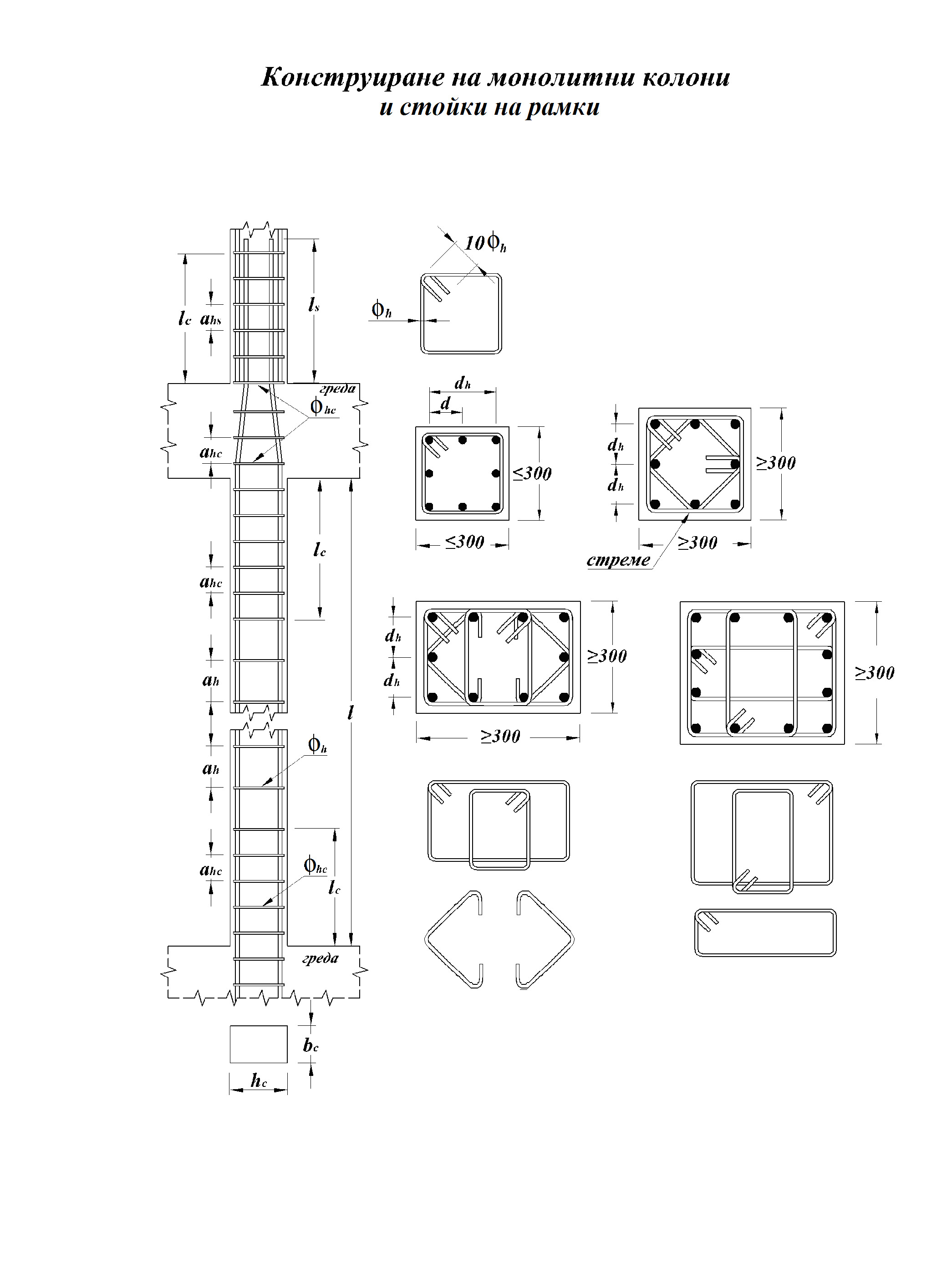

BLUEPUPIL - майстор
90 градусови куки на биглите за колони не са
разрешени в сеизмични райони.
НАРЕДБА № РД-02-20-2
за проектиране на сгради и съоръжения в земетръсни райони
Reinforced concrete frames will also be classified as non-ductile if beam and column ties have 90 degree rather than 135 degree hooks, and if there is insufficient quantity and spacing of shear reinforcement to prevent shear failure before flexural failure.

Абе нещастник, ти от къде разбра че става дума за земетръсен район?
И как Бай Никой като теб ще определя кой ще кара влака? Нямаш никакъв шанс!

BLUEPUPIL - майстор
ср май 29, 2024 12:33 amhidrazin написа:
=== ти от къде разбра че става дума за земетръсен район?
Куди Кудоша, пак се изцепи, нацепи и разцепи.
Ха, Ха, ами то няма не сеизмичен район в БГ.
