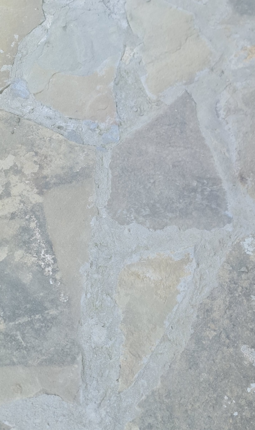

След две години фугата между каменните плочи на терасата почна да се изронва по причина, според мен, малко цимент в разтвора.
Където пробвах в съотношение 1:1 цимент пясък поправяйки работата на майстора не е мръднала.
Въпросът е трябва ли да изчистя всички фуги,което е трудоемко много,или да изчистя с чукче и длето до здраво,да запълнят пробивите и да мина повърхностно с шпакла и разтвор останалото?
И втори въпрос - преди да затворя с дъска прозореца откъм трегера с какво да запълнят - фибран с лепило или пяна в отворите и после фибран,или само пяна!
Благодаря за отделеното време!
Н афугата работата е да отваря при нужда. Поправяй където трябва. Фугираното от снимките ти е леко мърляшко, та, както и да го направиш лично ти, все ще е добре.
Пяна и стиропор вършат една и съща работа, ползваш каквото ти е угодно на ръцете и портомонето. Аз бих с пяна, че ме мързи. Ако работиш с пяна и я обрязваш, шпакловай отрязаната повърхност, за да не пие вода

Реших да фугирам цялостно,за да не се различава по цвят,изпълнение и да не си създавам допълнителна работа като почистих до здраво.Иначе стои на кръпки.
Майсторът явно бързаше да вземе парите,така че ще поправям,но съм бавен.
Не бях се сетил за шпакловането на пяната.

С чукче и длето нестабилните участъци,отгоре цялостно почнах,но е бая работа.Не е като да го налееш с лейката или бутилка.
съб авг 16, 2025 9:32 pmtikettiket написа:
Демек, не си почистил "до чисто"
