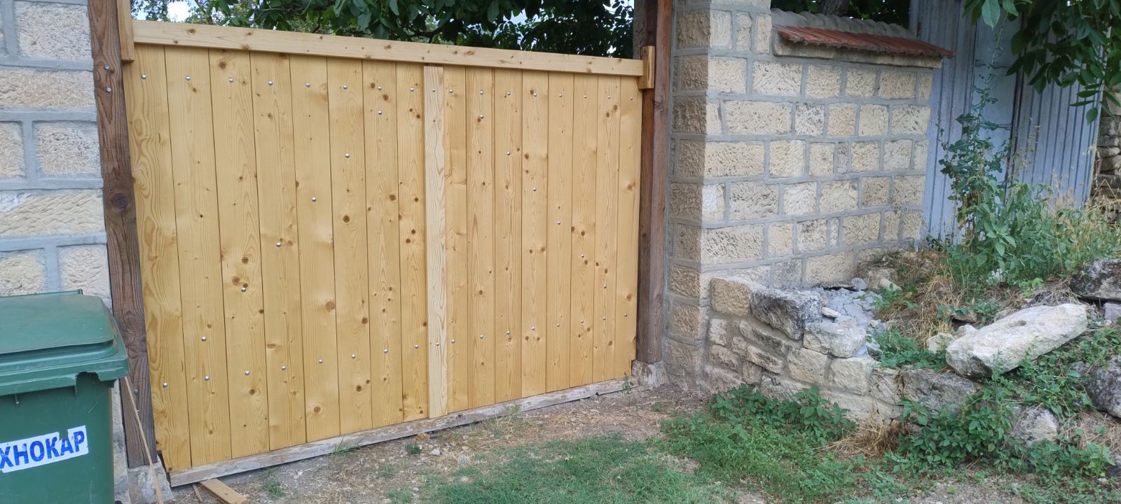

Ясно, ще са 40мм, значи на 21-22мм.
И още нещо. Широки са 26см. Като се минат през щрайхмуса предполагам ще паднат до 24. Има ли значение дали ще ги разбича на по-тесни от по 12см или няма? Макар че, на по 12см ще стане по-добре визуално предполагам.

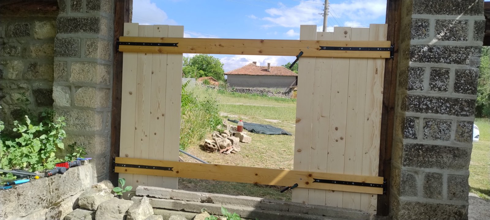

Има ли значение дали рамената на пантите ще са над ребрата или под тях? Защото ребрата/кушаците ще ги слагам почти в края и следователно горната панта ще е под горното ребро, а долната над реброто.

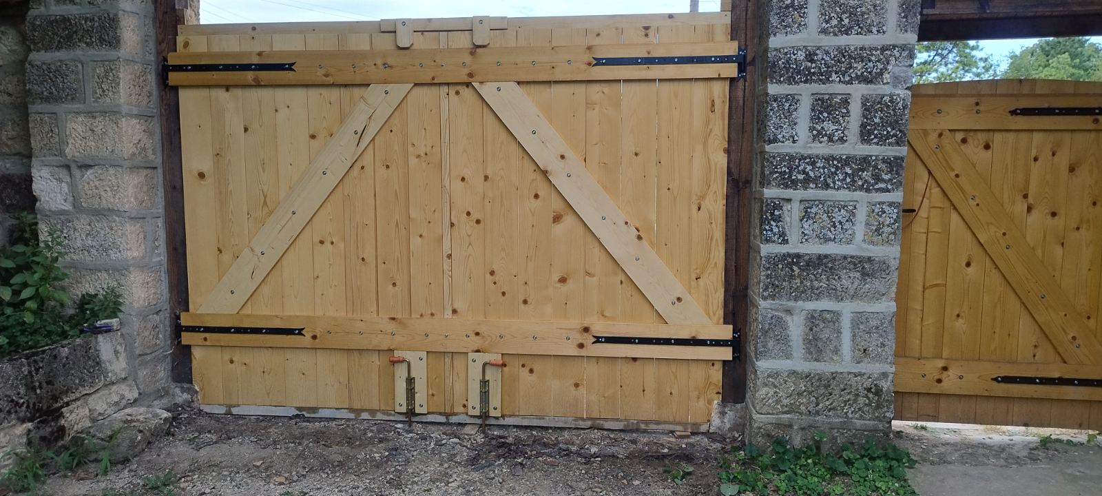

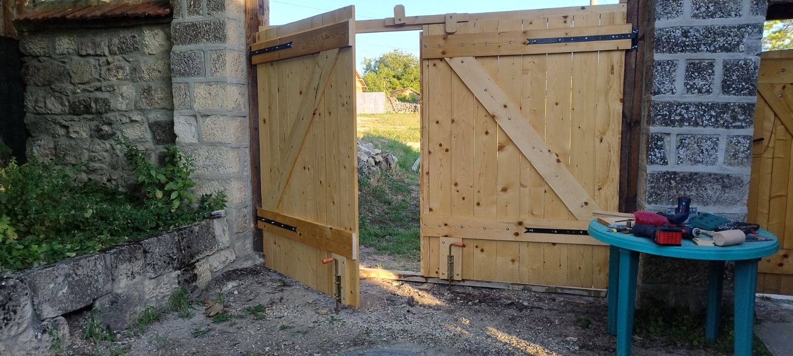

И аз малко да се похваля с моята порта. Идеята беше да не е висока и да не е съвсем ниска долу първо заради ветровото натоварване, заради навятия и топящ се сняг, така и заради пороите които уж съм ограничил, но те все напират през вратите.
Първо започнах с монтажа да добре отвесирани и нивелирани с лазер панти. Колоната между двете врати е снаклон 1 см/м. Понеже нямам равнина където да изградя платната, реших да ги направя на място върху цели носещи хоризонтали, които после срязах. Диагоналите са монтирани след, като леко напрегнах вратата в средата нагоре. Сглобката е с коларски болтове и стопгайки. След срязването платната се оказаха плоски. Съвсем очаквано се появи леко провисване, но като цяло се затварят нормално.
Вертикалите са с дистанция 2мм за да не се измята вратата. Импрегниране обилно с ленен безир. За цвета ще разчитам на слънцето, а колоните леко ще ги изсветля с пришкурване.
