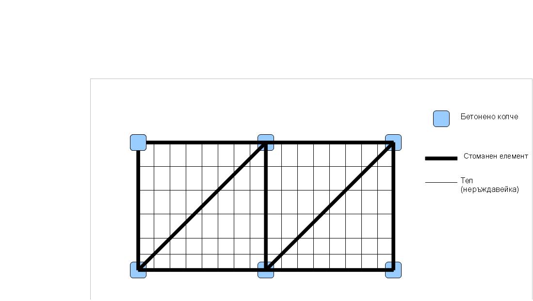

аз бих предложил това решение :) разбира се бетона не е задължителен може и тръби (лично предпочитам бетона после може да се украси и боядиса ) лично аз виждам и телта като по-практично решение. След като асмата се увие и започне да прави така наречения "асмалък" , ще е нужно при евентуален вятър да има пластичност а тела го осигурява до някаква степен. Също така ако се разклони на някъде винаги може да се добави още тел без да се натоварва конструкцията :)
