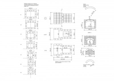

iva6ki - специалист
Ето и схемичката
http://dox.bg/files/dw?a=699247ef6e
на линка има и dwg за който работи с аутокад да си вади размери като основата няма да
я правя тъй като има много противоречия нека всеки прецени според мястото и желанието каква да бъде
като за комина това е едно от решенията по голям е отвора понеже колегата не спомена има ли ограничение във
височината тъй че с този размер всичко над 2-2,5м използваема в-на на комина е добре.
На който както му харесва да равива идеята :-D
P.S. Забравих да спомена че схемата се заплаща чрез снимки на готовите обекти :partyman: :drinkers:
