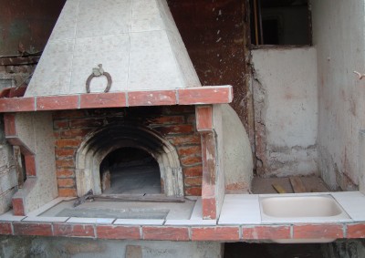

Привет на всички.Понеже следя темата с голям интерес и благодарение на форума се захванах и аз с проект "Барбекю и пещ" пускам линк към албума на моя проект до сега.Всякакви препоръки и мнения ще са ми от полза защото не е завършен.Понеже нямам време снимки ще кача тук ако желаете друг път. http://liubaka78.snimka.bg/other/bbq.588568
Видях в галерията от снимки, че си използвал огнеупорни тухли от огънатите от акумулираща печка. С какво си запълнил отворите които се оформят между две тухли? И въобще какво лепило си ползвал? Аз също имам такива и мисля да ги ползвам като подложни както ти.
Лепилото е Теракол t (топлоустойчив) около 22 лв е торбата,и с него съм запълнил празнините между тухлите.Пода на пеща е 1 ред плътни единички върху вата и отгоре тези от акумулиращата печка.

Аз пък съм решил да си направя ето това комбайнче но не знам дали ще се справя ,като гледам темата тук е пълно със специалисти пещари и се надявам да помогнете. :roll:
Последна промяна от FLAMING на пет апр 29, 2011 6:04 pm, променено общо 1 път.
А това си го направих на другата вила. :-D
Последна промяна от FLAMING на пет апр 29, 2011 6:05 pm, променено общо 1 път.
EDI - майстор
Като гледам, няма да имаш проблеми и с другия проект, много добре е станало, много ме кефи покрива.

FLAMING написа:
Това барбекю е много красиво. Ако сам си го правил - ЕВАЛА! =D> Пусни повече снимки, ако имаш.
