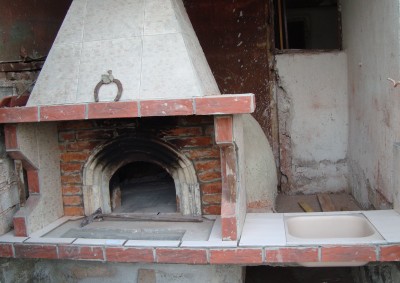

искам да попитам по запознатите. Започнах изграждането на барбекю с пушилня, но ме притеснява сечението на комина за да тегли и да не ти пуши в лицето при работа пред него. Искам да попитам коректно ли е да се изчислява по таблиците дадени по нагоре в темата при положение че те са дадени за вътрешни камини, а при мен става въпрос за външно барбекю. Ако не някой би ли ме посъветвал какво трябва да е сечението на комина и дали е необходимо да се обособява димна камера при размери на огнището ш/в/д - 100/70/70. По табличката излиза че ми трябва приблизително 26 по 26 см сечение на комина което ми се струва приемливо за сечение, но ме тревожи въпроса дали трябва да има обособена димна камера за да не бие директно атмосферното налягане в огнището.
kirililiev80 - напреднал
[quote="MMIel"]искам да попитам по запознатите.при мен всичко е на око въобще не съм мерил гледах горедолу от готовите б-та важно е комина да дърпа моя е 30см.на 2м.
Transporterr - специалист
MMIel написа:
по специалното при пушилните е, че всъщност комина се изгражда встрани от огнището, за да не капе мазнина в огъня и да не се нагрява прекомерно месото.
Прави се нещо като тунел, който завършва с комин, и не е задължително огнището да е отворено така че да " ти пуши в лицето" .Може да е затворено с вратичка или просто с малък отвор :)
