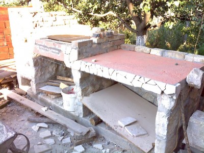

MMIel - специалист
Едва ли камъните са събирани от морето. Най-вероятно са събирани от брега, където дъждовете са отмили солта от тях. Така че, лепи ги смело.
В момента и аз си облепям барбекюто с камък (не е морски :) ) и ползвам лепило за тежък камък Терафлекс голд. Ето и снимка:
filmatoplo - майстор
Имайте предвид че,морските кръгли камъни които са точно от брега при пряк контакт с огъня -гърмят , както гърми етернит. :) .Колкото пъти сме палили огън на брега на кръглите морски камъни , толкова пъти затрещяват след като се нагреят.
