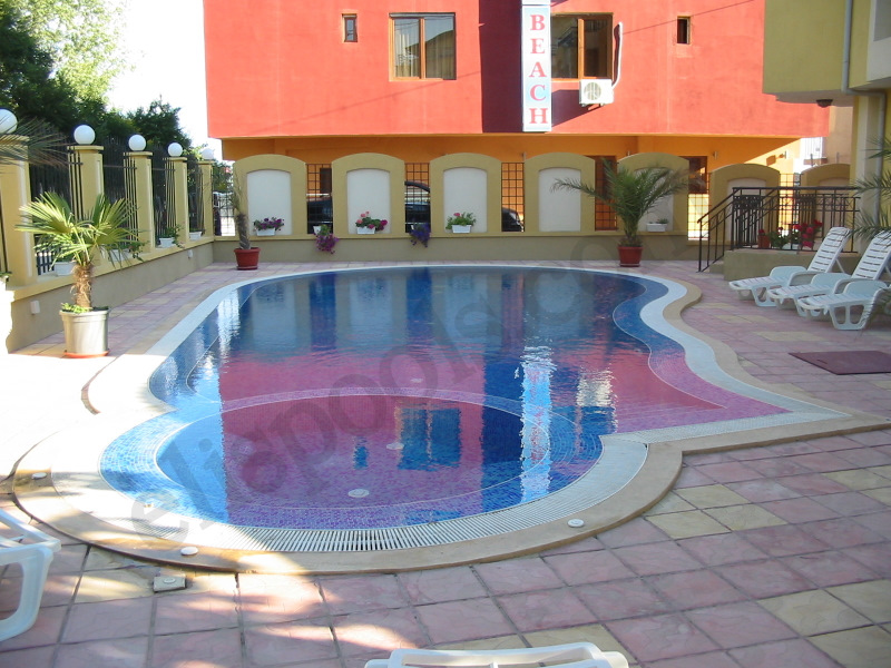

Благодаря ти! Дори вече се сетих какво представлява - трябва да е активен нали? И е свързан с помпата на басейна , иначе не си го представям, Няма как да стане на принципа на скачените съдове!

Това е "помещение" където се стича водата от целия преливен улей.Отгоре е равен с разлика 1-2мм в нивото а под решетката е с наклон към компенсатора.Като влезете водата прелива и се събира там. А там е смукателя на помпата и след това филтъра и накрая излиза през дънните дюзи в басейна.Там се и утаява част от боклука а аз съм сложил и 6 бактерецидни лампи.
