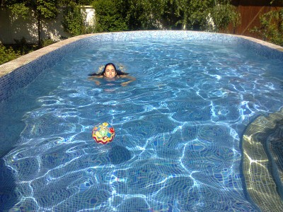

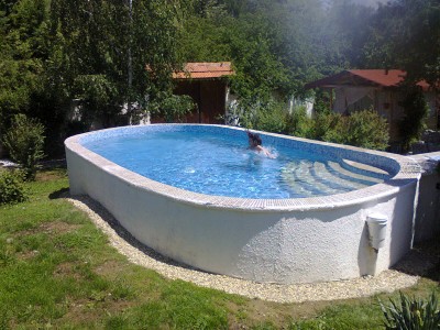

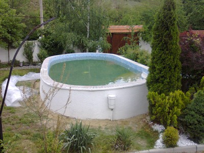

Здравейте.купих бетонни бордюри 100-24-5см и направих борд и външни стъпала.Измазахме басейна отвътре-бетонконтакт,пясък,цимент,теракол С2 1-1-2,шпакловка теракол С2 цимент 1-2 и мазане с четка теракол и цимент 1-1.отлях вътрешни стъпала полуелипси и ги обработих по същия начин.Времето беше хладно,влажно и без слънце,никъде не спука замазката.Вчера започнах да пълня с вода пробно-много бавно става,та е пълен до две трети.Оставих го така да видя дали ще пусне някъде.Реших да го правя със стъклокерамика,тъмно-синьо дъно и светло-сини стени.Чудя се дали да направя борда и вътрешните стълби с кафяви стъклокерамични плочки.Отвън ще взема да го изпръскам с фасаген,бяла пръскана и валирана мазилка и още веднъж фасаген-посвърших парите.Ще кача снимки.
