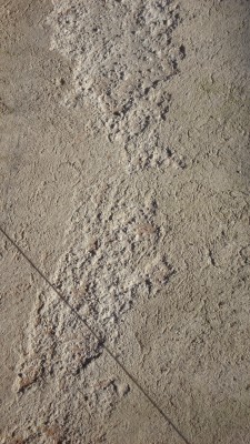

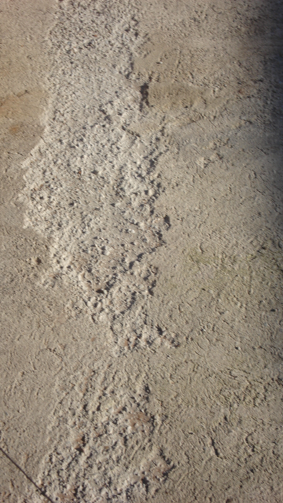

azzamm - помощник
ето проблемния бетон-как мога да го оправя
имам съмнения че ще се рони даже и да се залее с каквото и да е било заради попилата преди време сол

VLADO66 - майстор
Както ти казах:
VLADO66 написа:
Измива се изроненото и се шпаклова/изравнява с флексово лепило.След една седмица минаваш две ръце с дългокосместо мече с това http://www.zzshop.bg/index.php?l=product_detail&p=1033
azzamm - помощник
благодаря за отговора
