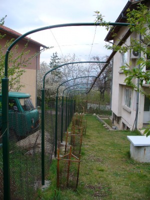

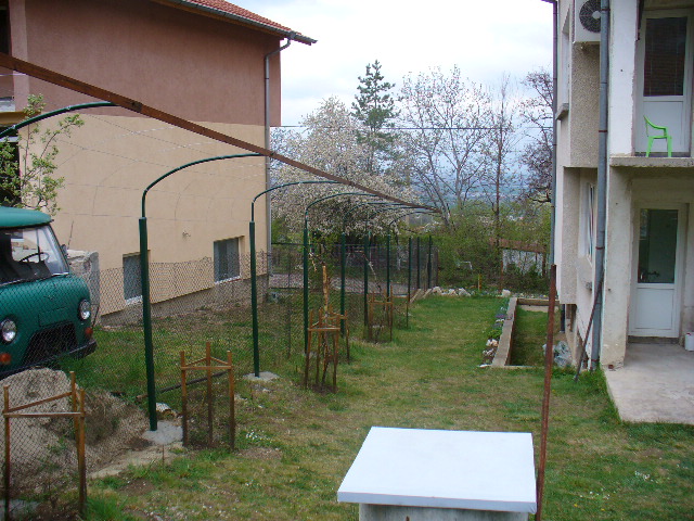

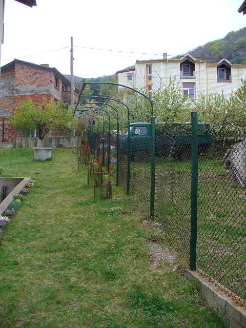

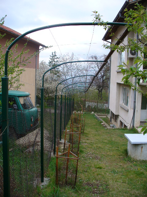

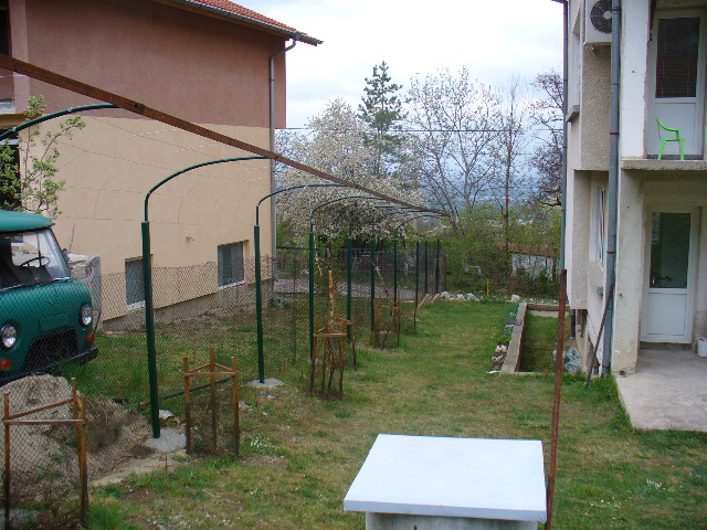

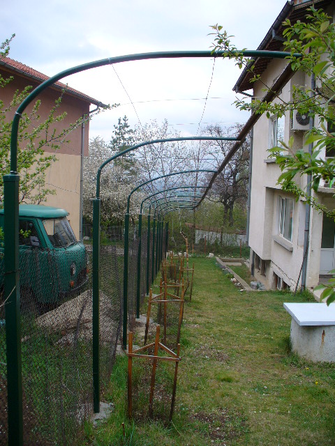

sensi - специалист
Това е моята асма, направил съм я от кух квадрат 50/50, а отгоре извитите тръби са шпригли от камион разрязани на половина. Отпред сложих челни дъски направени на винкел, а м/у коловете опънах поцинкована тел 2 мм. Сега предстои да направя водачи на всеки кол от квадрат 20/20 по който да опъна тел за да могат да се катерят малините и къпините който съм насадил м/у лозичките.
