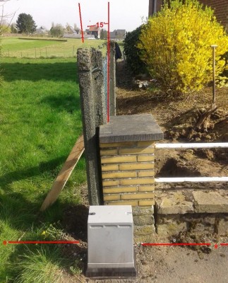

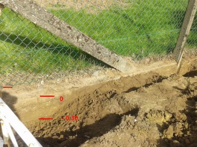

Имам въпрос за една подпорна стеничка с височина макс 1 метър и 15-20 метра дължина, която да направим между мен и съседа, че пръста ми постоянна се свлича. Освен това искам да заравня местото между оградата и къщата (ще сложа допълнително пръст тип терасовидно между къщата и стената). Бетонните коловете на съществуващата ограда за 50 години са се наклонили на над 15 градуса, но въобще не подават, също и бетонните основи между коловете са усукани в посока наклона на терена. Като разкопах се оказа, че основите са на 30 см дълбочина и почвата е доста мека, но коловете са забити на 80 - 100 см.
Ето малко снимки от терена:
15.JPG Бетонни колове с наклон 15 градуса

-30.JPG Съществуващите бетонови между коловете основи са осукани и са на 30 см под земята

Помисли за използването на габиони.Повече нямам време да пиша заминавам командировка.
apel - напреднал
Мислих за тях още от началото, но не искам стената да е по-дебела от 30-40 см :?
