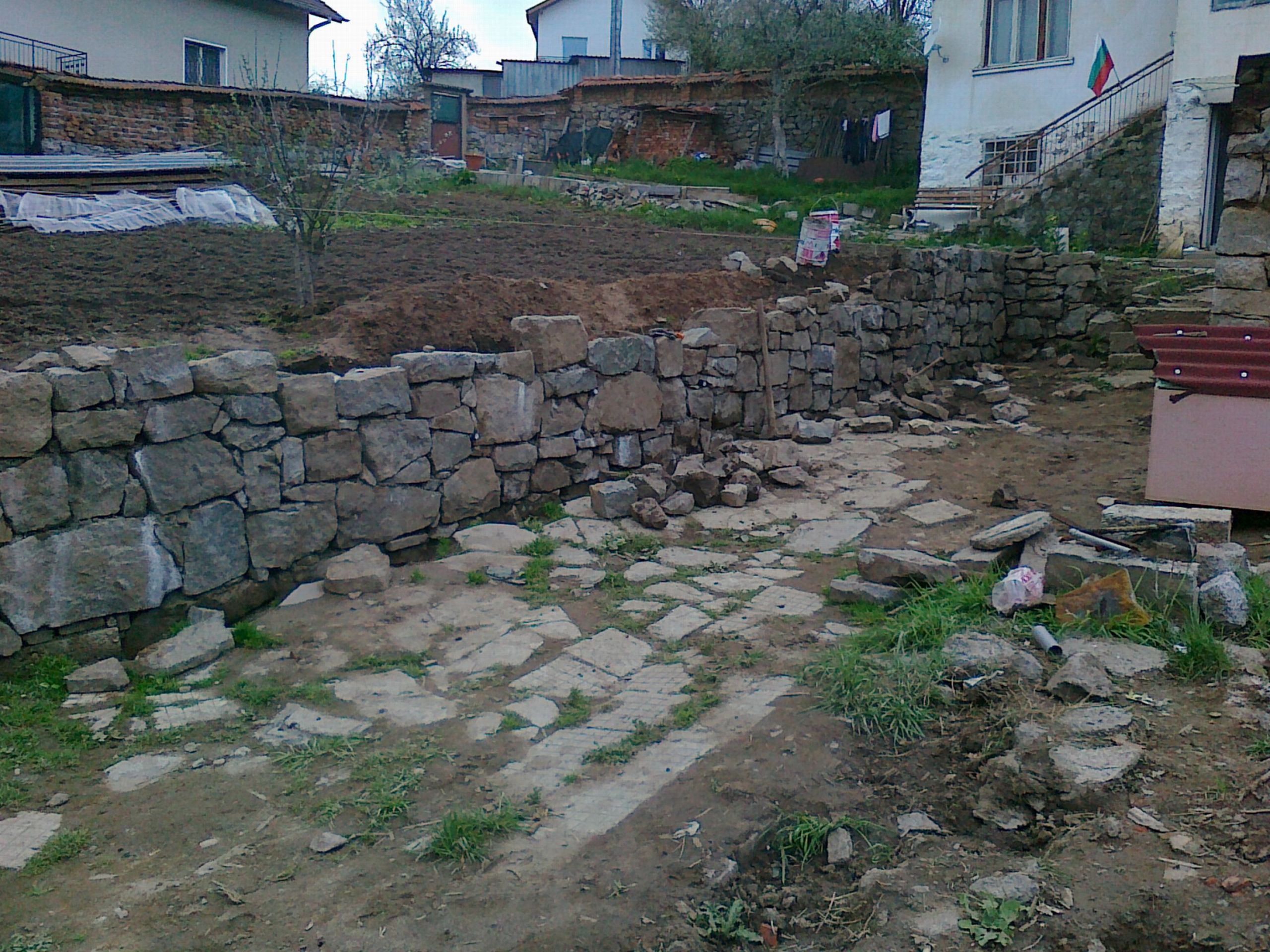

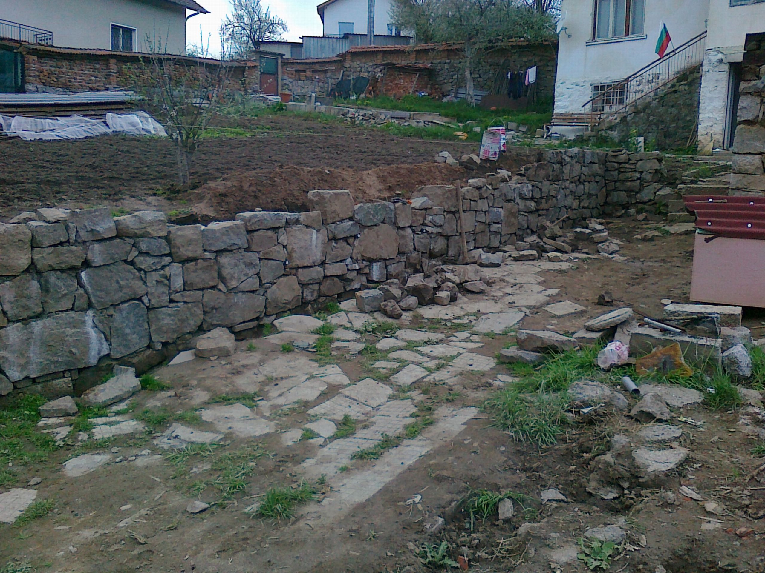

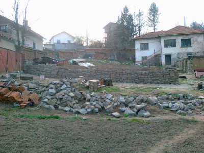

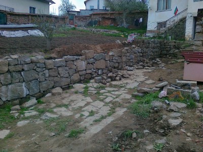

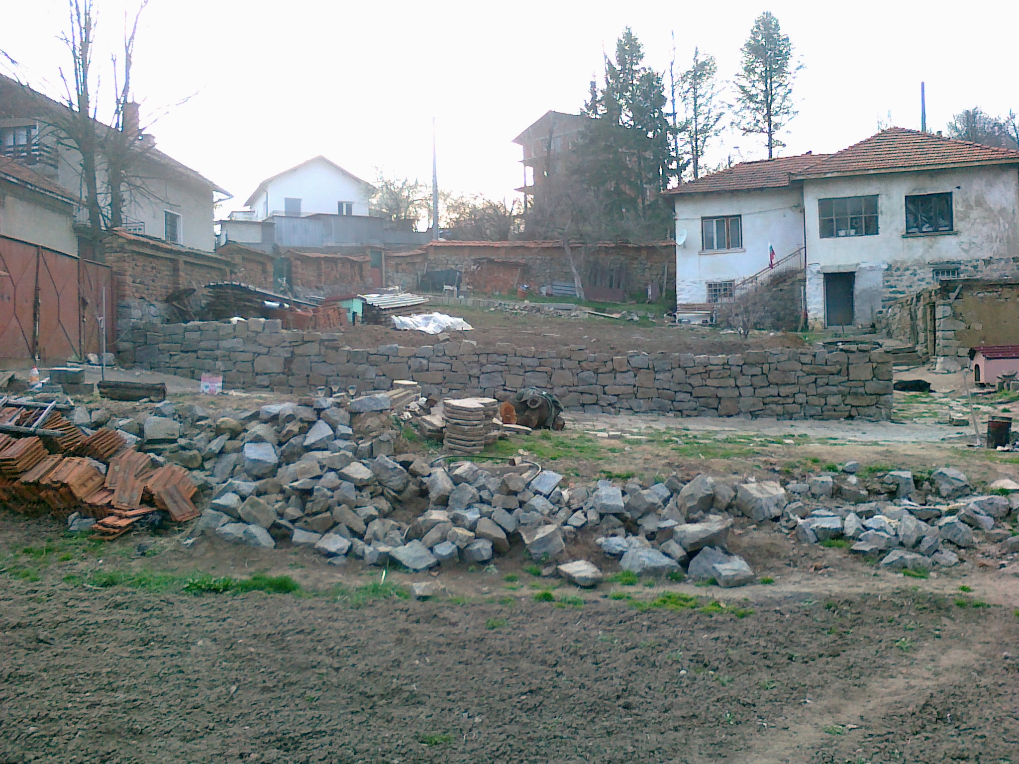

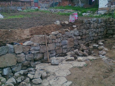

Здравейте при положение че камъните ги имам и са ми в двора защо да не се ползват така ще си изчистя и двора а ето и след много работа и дъждове какво сме направили
а ето и на това място има вече изградена стена но нямам актуални снимки ще снимам и ще покажа
Caxo - специалист

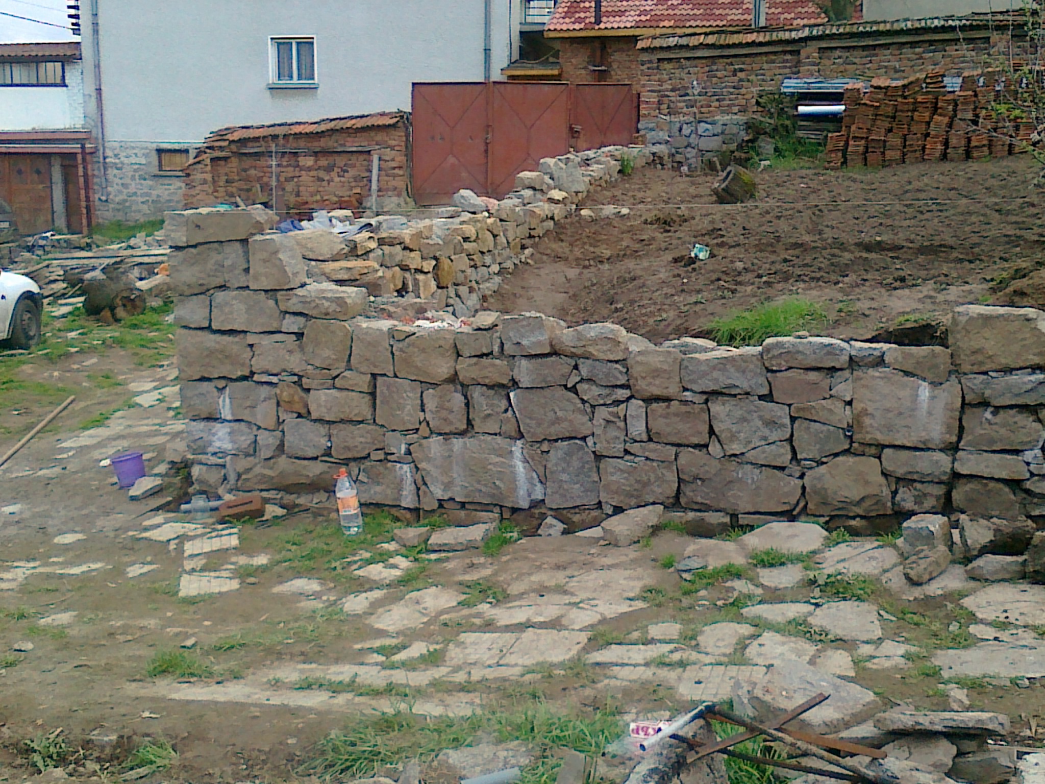

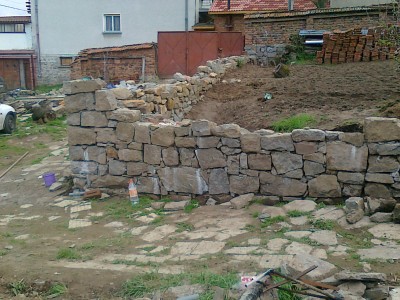

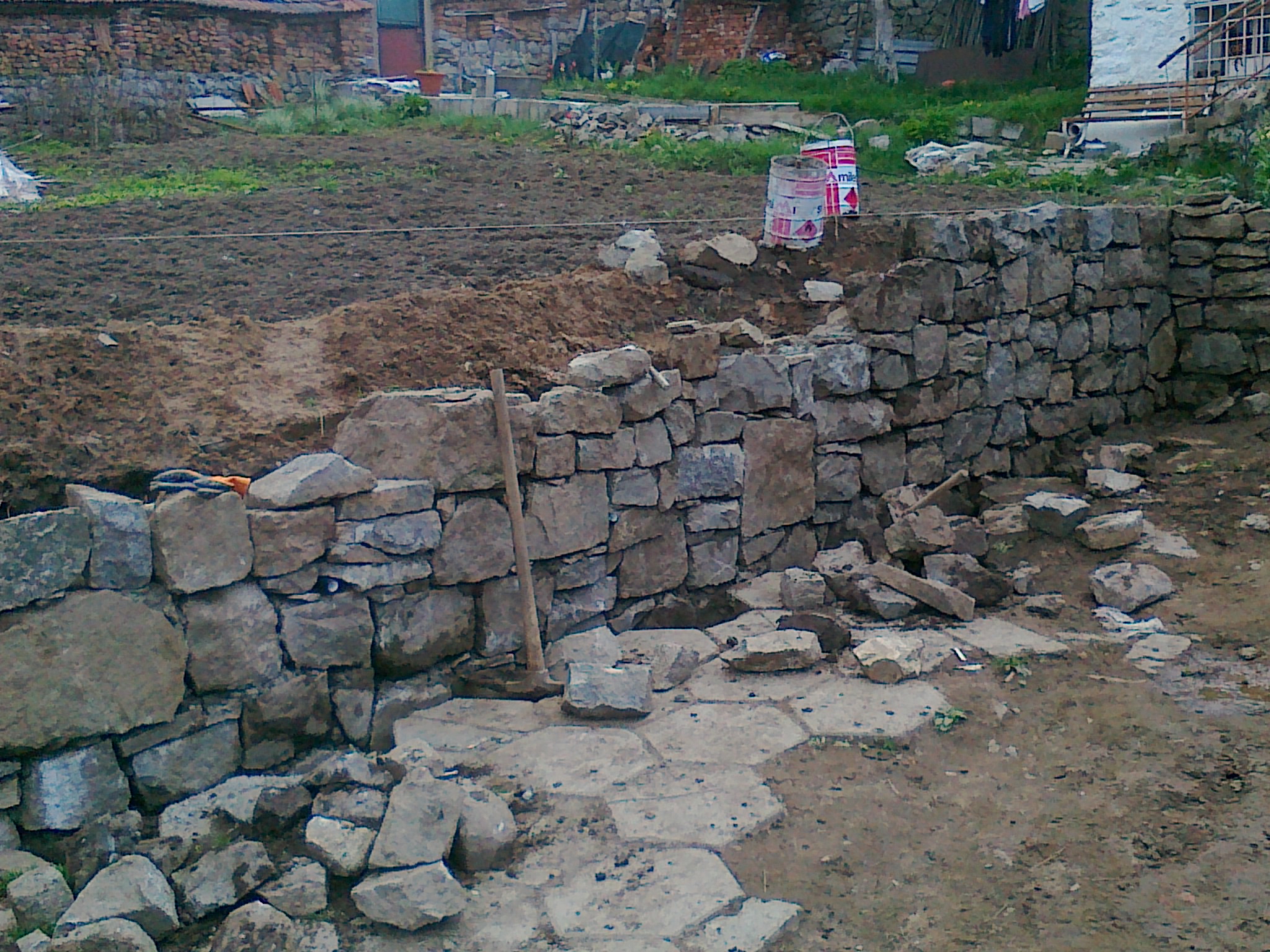

При стари зидове от каменна зидария (зидана с кал) основната причина за подаването в някой участък е камък, поставен "прав". Вярно, че ти зидаш с циментов р-р, но все пак би било по-добре ако камъните ги слагаш легнали. Така зидовете биват доста по-устойчиви. Също така за подпорни стени няма нужда да им правиш второ лице от към гърба.
mitron - специалист
да това което казваш е много правилно и важно,но камъните които са изправени както са големи във височина са големи и в дълбочина повярвяй много тегнат пущините :-D

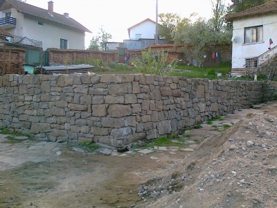

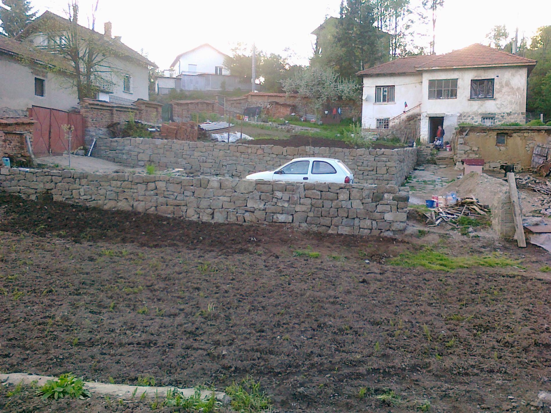

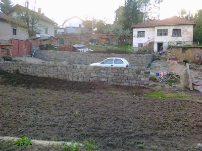

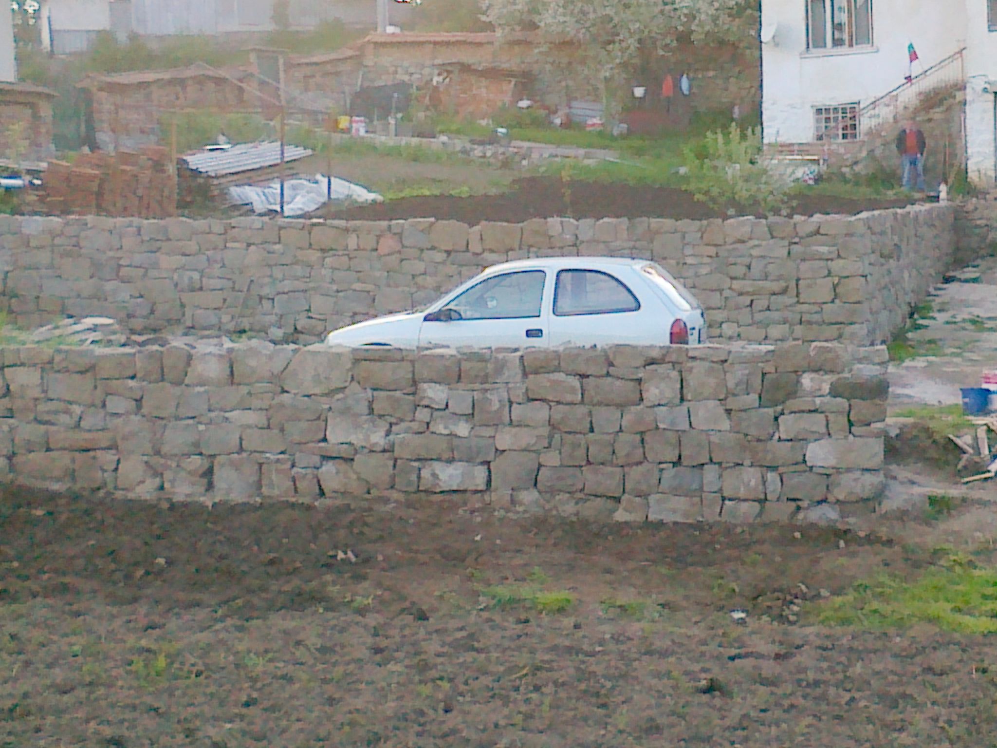

mitron - специалист

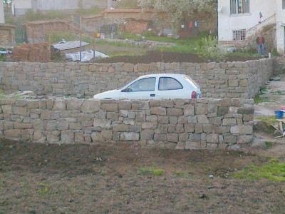

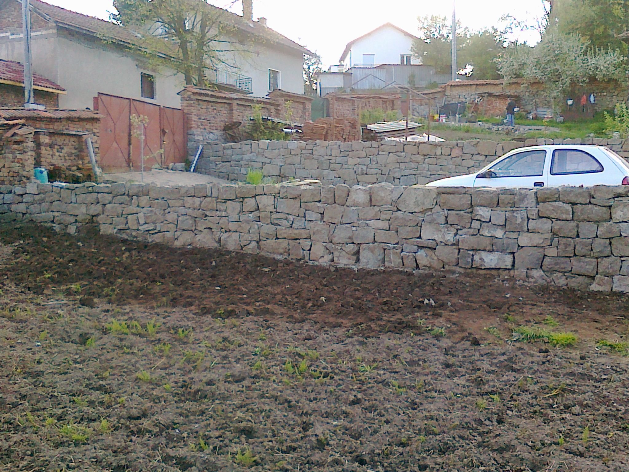

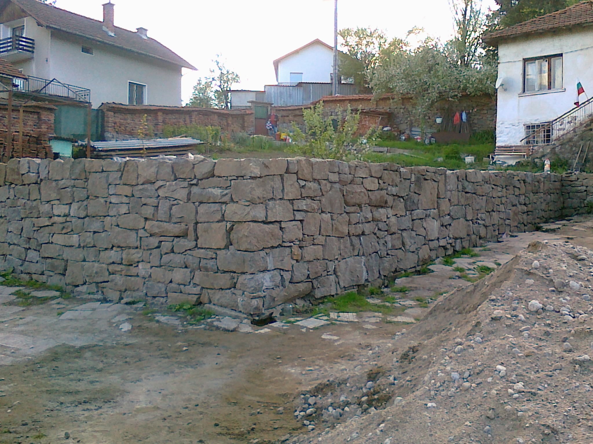

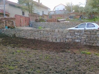

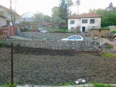

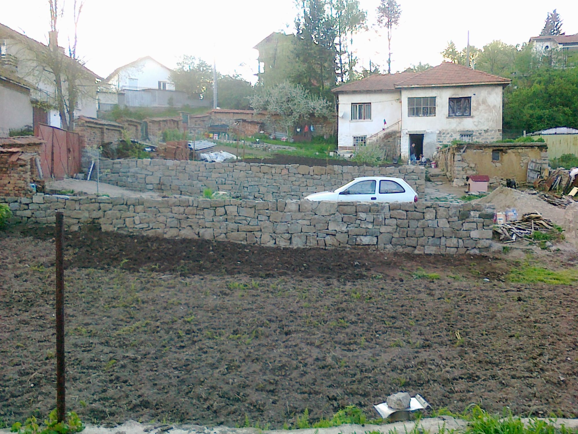

Ето малко снимки от готовите и изравнени зидове
Това е остава да им се направи шапка от бетон и съм намислил да им залепя от облицовъчния камък отгоре да имат завършен вид.Ще направя снимки и на това надявам се че ви харесва до тук направеното

ZMeyGorianin - майстор
Бомба е :prayer: Представих си как са строили пирамидите навремето...
Caxo - специалист
Супер в станал ! Помисли само как да го "затвориш" отгоре за да не се пълни с вода и да замръзва. Спред мен едни каменни тикли (плочи) би били идеалния вариант :)
mitron - специалист
да мисля с бетон и такива облицовачни плочи радвам се че ви харесва струваше си мъката, потта и бетона :-D
