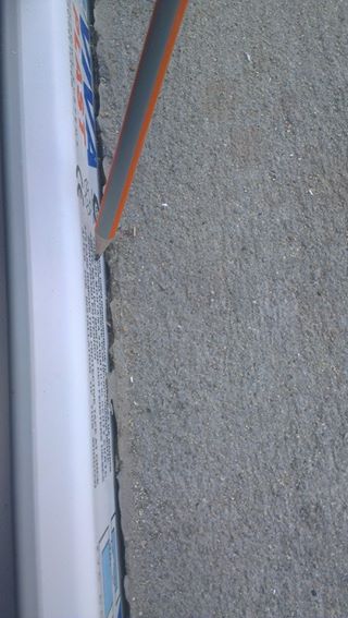

Здравейте,след смяната на старата с нова дограма предстоят някои козметични операции.Една от тях е уплътняването на фугата между дограмата и перваза от мазилка от външната страна .На снимката ясно се вижда за какво иде реч,притеснявам се да не влиза вода от вън на вътре.Какво следва да се направи?

UV стабилизиран силикон,бял или прозрачен

Най-добре за такъв тип уплътняване се държи силикона за стъкло.Не се свива и разширява, има УВ защита.Моите джамове в къщи преди 10 години ги правих с такъв, до сега не са мръднали.С такъв уплътних и фугата между плочки и ПВЦ дограма пак по това време, никакъв проблем до сега с отлепяне или нацепване.

Мисля си следното,пълня фугата със силикон ,после шпакловам с циментова шпакловка.Дали ще стане?

Остави силикона последен.Върху него няма да държи, ще се напука и ще падне след време.Може да си шпакловаш и после удряш един шев силикон, удряш му един сапунен пръст, добре да залепне да ПВЦ-то и шпакловката и го забравяш.
