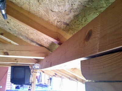

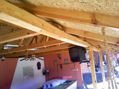

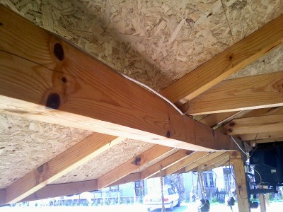

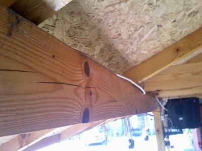

Не съм специалист по дървени конструкции, но гледам, че никой не е взел отношение. Материала ти общо взето става само за шипки (летвите под керемидите). Те са 3х4 см. Всъщност ако тези 4х6 ги залепиш по дължина, че да станат 8х6 - могар да станат и за мартаци (или мертеци съм чувал). Напречните греди - виж едни 10х10 на 4 метра как са се огънали. Колони от 4х6 :shock: :lol:

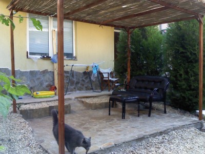

Колега, хайде и аз да се изкажа, защото наскоро правих нещо подобно.
Моето е 3х2 метра и аз също слагах тънки греди, стана горе-долу стабилно, но друго си е ако бяха 10х10. При теб предвид по-голямата площ мисля, че няма как да избегнеш разхода да си купиш по-сериозен дървен материал.
Отгоре ако мислиш да опъваш платнище, имай предвид че духне ли силен вятър ще хвръкне всичко. Аз съм сложил рогозки, те пропускат вятъра, но пък пропускат и водата при дъжд, за съжаление. Но иначе сянката не е лоша, шарена, а и в жегите топлия въздух циркулира и държи по-хладно. Под платнище запарва.
Последно, за настилката - също не се стискай, ами си излей бетон. Това с плочки върху пясък е фина работа, трябва много хубаво да го трамбоваш и много точно да ги наредиш, и пак няма гаранция кога ще се разхлопат. Така или иначе копаенето ти е същото, носенето ти е същото, вземи купи и няколко торби цимент да объркаш с пясъка и няма да съжаляваш. За желязо ако не ти се дават пари, сложи барем рабицова мрежа, тя е към 3 лв килото, за 30 лева примерно ще ти стигне за твоята площ.
Ако ти се вижда грозно само върху бетон да стъпваш, плочките пак можеш да си ги наредиш, ама тротоарни плочки пак струват пари, едната е примерно 2-3 лева (по-хубавите, не тези ронливите). Един квадрат значи ти е над 20 лв. Можеш да си вземеш камък от 5 лв. квадрата, хем по-красиво, хем по-евтино. Но е по-голяма играчка докато го наредиш.
Можеш да видиш моята как е станала, а имам и тема малко по-надолу от твоята.
