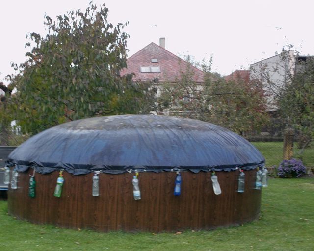

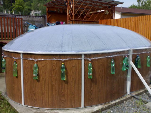

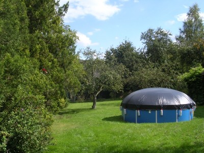

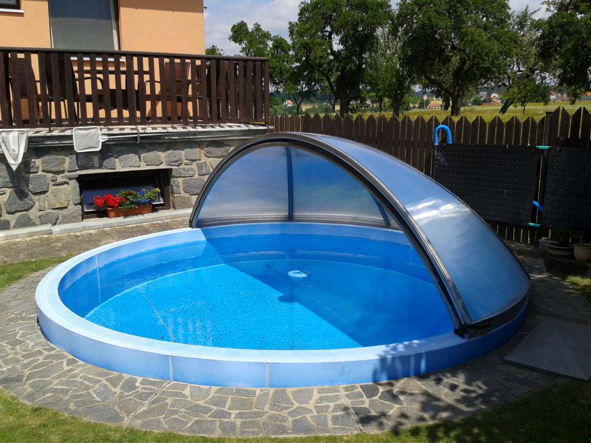

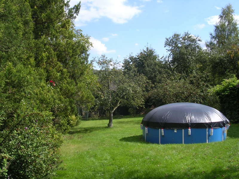

Басейна ще го зазимя и ще му сложа бутилки от минерална вода,но просто искам да го покрия някакси отгоре.Мислех с конструкция от профили огънати на дъга и с поликарбонат,но този вариянт отпадна

Аз искам да предотвратя точно това събиране на водата по средата,в случая при мен и по краищата.

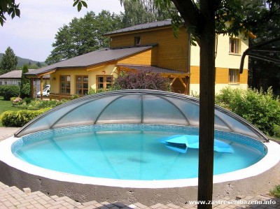

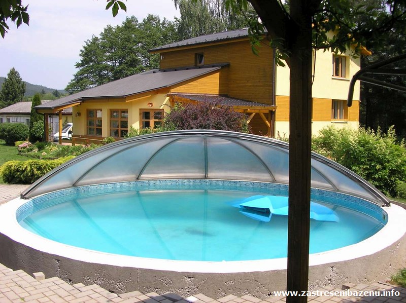

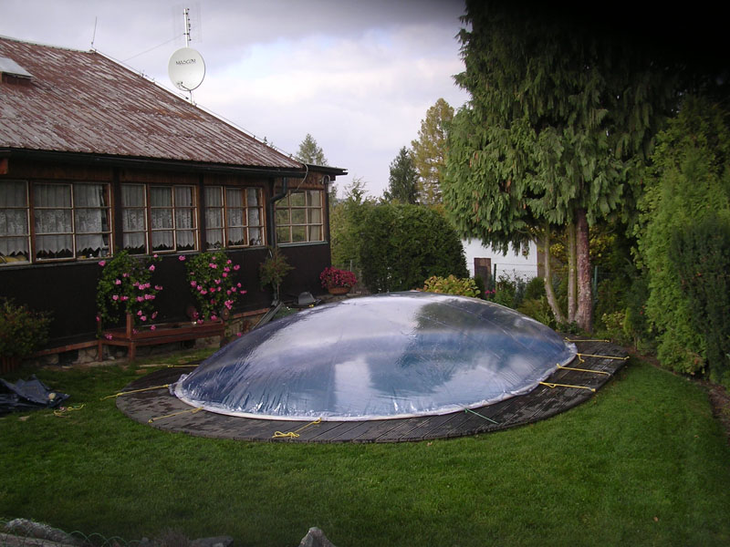

Нещо от този род искам да намеря но в БГ не го откривам.Слага се върху басейна,надува се и се получава купол,след което можеш да си го покриеш с покривало.
Ако някой е срещал из магазините нека сподели.

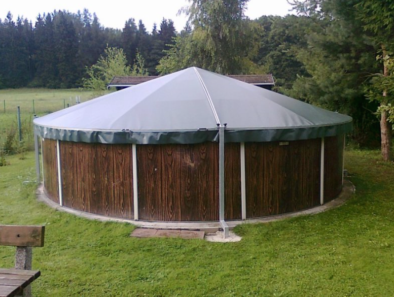

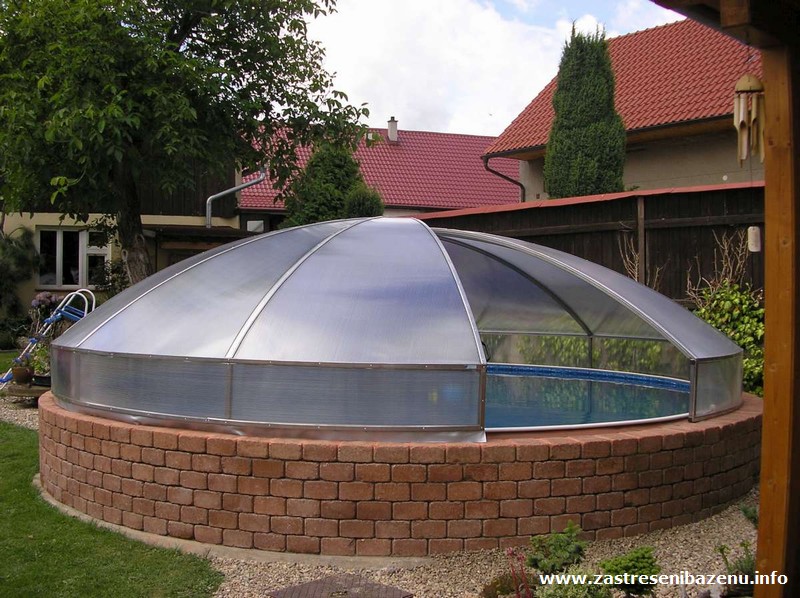

Само на втората снимка която си пуснал е това което ти искаш(надуваем купол),другите са си с конструкция и покрити.
Като се монтира надуваемия се ползва целогодишно и не е за нашите ширини,лятото ще умреш под купола,хвърляи брезента отгоре директно без никакви шишета и си свиркаи зимата. :partyman:

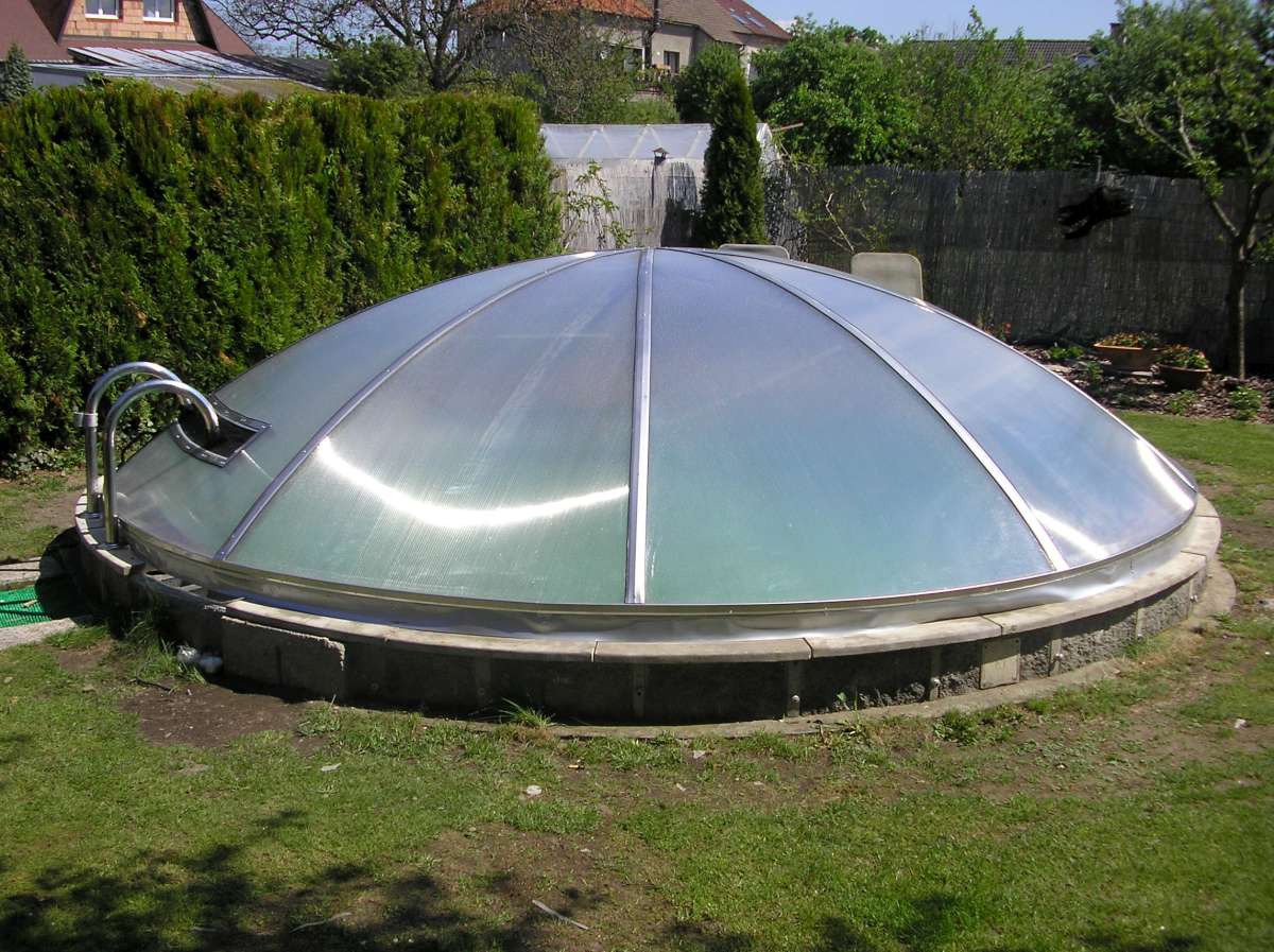

Не може ли с бамбукови пръти? По-лесно ще се събират и складират напролет, отколкото стоманена конструкция.

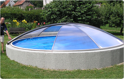

Решението - поликарбонат с алуминиеви профили. Две половини които покриват басейна и са като малък купол с наклон навън.
Примерно разлика в нивата в центъра и периферията не повече от 30-40 сантиметра.
Двама души ги махат и слагат за броени минути. Само трябва да имаш място дето да ги слагаш когато го ползваш.

Благодаря за изчерпателния отговор,и аз гледах точно такива конструкций в нета от поликарбонат,но в момента няма възможност точно за такава иначе си е най-добрия вариант като цяло.
