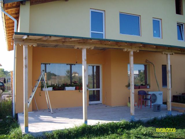

Аз в момента довършвам моя, който е 7,50 на 3,00м основните греди- 10*10 и тези за покрива 5*10 са към 250лв . Съчака е 210лв , но те съветвам да си вземеш немски от практикер, който ще ти оскъпи с около 100лв ама си заслужава парите и 350лв за битумни керемиди. Сега следват челни дъски 4м- 18лв , улуци, оградка от 1м, която ще е плътна от съчак и разни дребни довършителни работи :) И зависи колко бира ще трябва за помощниците :prost:

Ето до тук го докарах с моя навес
tinalex - специалист
Супер е станало.И аз съм почти готов.Направих трискатен покрив.Остават улуци ,челни дъски и малко капаци,че не стигнаха.1800лв.Благодаря на всички.
