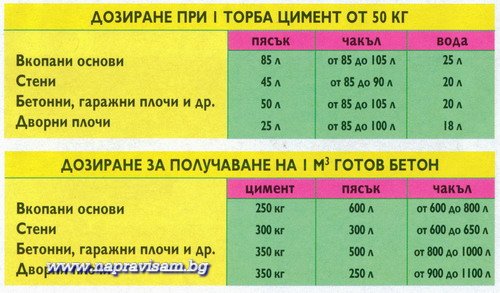

Здравейте. Моля споделете рецепта за приготвяне на бетон. Става дума за отливане на площадка с размери 7Х2,5 м, контура е иззидан с бетонни тухли на височина 50 см и е запълнен с всички камъни, керемиди и боклуци които намерих по двора. Тази тема вече е повдигана, но точен отговор не видях, затова предварително уточнявам - цимента, пясъка и филца го купувам на килограми. Благодаря предварително. Поздрави

Мисля че ще е добре да се сложи и арматурна мрежа иначе една рецепта ето тук.
PIP - майстор
половин торба цимент (25кг торба), 5 лопати пясък, 7 лопати чакъл ти е една количка или едно зареждане на нормална бетонобъркачка.

Що да е глупост. Носят ти всичко в торби, цимент 25кг, пясък 20 кг, филц 20кг. При положение че си прескочил етапа на грубия строеж е много удобно, поне за мен. Вярно малко по скъпо е но пълно щастие няма. Мислех и за готов разтвор, но има 20тина метра които са трудни за бетоновоз. Иначе е най удобно. Колеги моля ви, дайте ми рецепта в килограми, да не меря колко кг е една лопата.

Площадката открита ли ще остане.Ако е така , трябва по висок клас бетон , например В25,за да издържи по-дълго
(да не започне да се люпи след 1-2 зими)
inkovsv - специалист
В25 - количества за 1 м3 бетон
Цим ПЦ35 - 455кг
Пясък - 585кг
Чакъл 5-40мм - 1140кг
Вода - 210 литра
Цим ПЦ45 - 385кг
Пясък - 610кг
Чакъл 5-40мм - 1190кг
Вода - 205 литра

Супер. Ето това ми трябваше. Много благодаря.
