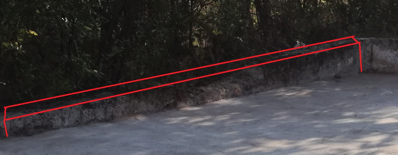

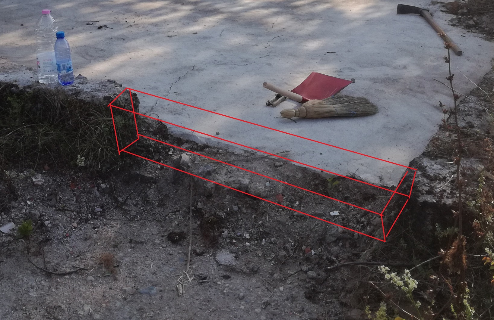

Не мисля това да е пояс. Нещо било бетонно, а сега силно компрометирано. Виж как до/върху/около него да си направиш истински пояс. "Цокъл" е по-скоро .... бояджийски термин. На теб ти трябва здрава основа за постройка. За законност не говорим, нали. Просто да е здраво...

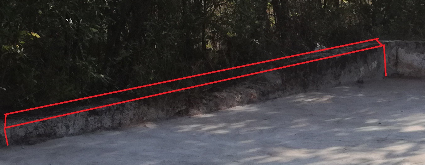

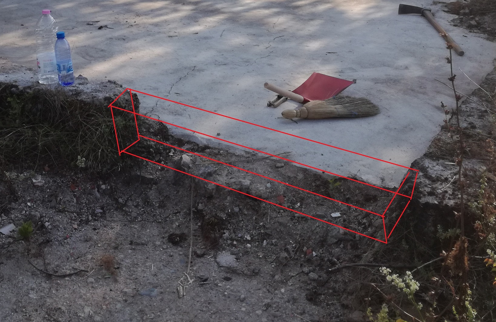

Какво е продължението. С телена чека се изстърга всичкия мъх по останалия бетон. Избра се най-високата точка на останалия бетон и се спусна нивелир, за да се проверят наклоните. Където имаше разминавания в наклона, се направиха майки и се запълни разминаването със смес от цимент, пясък и баластра съответно - 3 части баластра + 3 части пясък + 2 части цимент и 1 част вода. Преди нанасяне на сместа бетона беше минат почистен с телена четка, изметен и измит от прахта. Последва и нанасяне на контактен грунд преди сместа за подравняване. Всеки ден леко се навлажняваше бетона, за да няма напуквания. Там където трябваше да се нанася тънък слой вместо 3-те части баластра се сложи още 3 части пясък. Четох по други форуми, че подравняването преди полагането на тухлите се прави само със смес от пясък и цимент, като това се наричало възглавница. Аз добавих и баластра, за по голяма устойчивост.
