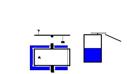

Аз да ти кажа и мой вариант. Парче ламарина малко по тясно от отвора на съда, който ще позваш (тенекия от сирене примерно).
Намираш му оста на въртене (аз даже я измествам малко) и стягаш с тел една ос (стоманена от електрод е иделна) от долния край на ламарината.
На предната част отгоре слагаш вкусна примамка - салам. На задната отдолу - баласт. Аз ползвах големи и средни гайки.
Тънкия момент е в настройката. Аз я правя при заредена вече с примамка с кибритена кутия която побутвам полека полека към края. Трябва да се разлюлее, но почнеш ли да връщаш кутията да се връща в изходно положение, а наближи ли примамката трябва да няма връщане назад а само цоп !
За финал правиш една рампичка по която да се качват и на сутринта гледаш резултата.
Човека който ми го каза го е правил голямо и за каца, защото имал много мишки в склада за зърно. На другия ден като погледнал и се уплашил имало над 30 вътре. В моя случай на пръвата сутрин бяха 4 плъшока и единя още плуваше.
Примамката остава непокътната - това е най готиния момент.

emil_v r - майстор
Галин.ком - знам го това със стъклото , и удавянето,
но се губи елементът на екшън , и момента "сървайвър" за съселът :evil:
Всеки трябва да има последен шанс !
Ии не се сърди но автоматичният ти капан съм го правил , и е Ъбсурден .
Ако е плъх , то той е хитър ,и щом усети нестабилността се връща .
Единственият плъх който падна се хвана за ръба на тенекията , и излезе , разцвърча се и повече друг не прави опити .

emil_v r, вероятно имаш конструктивна грешка щом може да се върне плъха или да изскочи от тенекията или да се хване за ръба :? . Не знам колко пропуска, но факт е че хваща и като проверяваш е в изходно положение. На втория ми капан парчето салам стана на кокал след няколко дни, а нямаше и драскотина от зъб или нокът.
Е вярно, не съм виждал в тенекията плъх по-голям от десетина сантиметра. Ако говориш за такива, вероятно с размера може да се промени положението.
emil_v r - майстор
qvno e taka kakto kazva6 .
Sigurno ne sam go naprawil moq dobre , ne sporia :)
