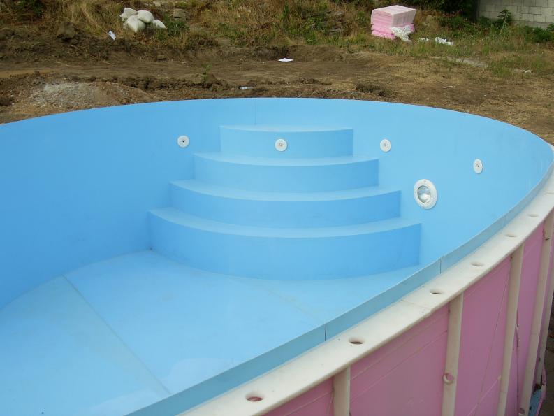

Е вие малко се уляхте-басейн с тухли.Много подценявате налягането на водата.Това е басейн за 3-5 години.Ако искате басейн за 20-30 години бетон и плочки+много други неща.Ако искате първия вариант и да ви излезе евтино.Отивате в Практикер или Мосюбриколаж,купувате басейн за 300лв.Ако мястото ви е равно,изкопавате по размера на закупения басейн,удряте един фундамент на пода,а може и само да трамбовате с пясък.Полагате басейна и започвате да пълните на 20-30см. и съответно отвънка на същата височина попълвате или с пръста или земновлажен бетон.Ако е с бетон,трябва да се изчаква с ден.И имате подобие на басейн-ама басейн.Както вече писах това нещо не издържа повече от 5 години.Всичко е въпрос на пари,вкус и тн.Ето ви и друг вариант,полистоун от рода на полипропилена.

имах идея да правя басейни от полипропиленови плоскости.И поради тази причина доста се порових и понаучих за басейните
future, , сподели малко повече подробности по тях след като си се интересувал.
Бях ги мяркал тези басейни за които споменаваш в нета и преди, ама има 2-3 неща дето ме притесняват.
Обшивката им е само 5-7 мм дебела, което не ми вдъхва особено доверие че ще изпълнява и опорна функция както декларират.
Чичко Гугъл само 1 БГ фирма ми дава специализирана с тях и тя е в София.
Макар да не е евтино,цените им не са чак толкова надути ми се струва, особено след като в тях влиза и монтажа,скимери,пяс.филтър, тръбната разводка и т.н.аксесоари, които със сигурност са китайски (кое вече не е). Изкопно-бетонните работио не са в цената им разбира се.
Не ми се мисли обаче как ще ми транспортират 6/3 метра корито до Варна и колко ще ми излезе.
А и мене ме интересуват размери до 3/4 метра и най много 15-16 м3 обем, та да ги отоплявам по-лесно със соларна с/ма. такива р/ри не предлагат.

Добре си се насочил към монолитен басейн.Ще ти дам няколко съвета:не е лошо да отделиш някой лев за проектант-да ти изчисли басейнчето:бетон,арматура и тн.Не подценявай налягането на водата.В бетона задължително добавки.Желателно е хубав и добре направен вътрешен кофраж,щото после си иска много добро изравняване за плочките.Изравняването става с рабична мрежа пясък,цимент и лепило.Не си купувай плочки на хартия,а такива дето са свързани с силикон.Щото един колега видя голям зор с тези на хартия.Плочките може да се лепят само на гребен и ако не е достатъчно равна повърхноста,като махнеш хартията падат някои и после върви да си играеш с плочка 2x2см.А тези със силикон после като ги фугираш нямаш никакви проблеми.Не знам дали знаеш,но аз да кажа,долната част на преливника е водния стълб на басейна.Тоест това ще ти височината на басейна.Това трябва да го предвидиш.
А за басейна от полипропилен малко по-късно.
future - специалист
Сега и за интереса на pipbel към басейните от полипропилен(полистоун).Наистина има само една фирма която ги изгражда.Фирмата се казва КОБО.Макар и да съм я срещал с друго наименование по панаирите ,но адреса и телефоните бяха едни и същи.За мен една фирма дето си сменя името от време на време има нещо гнило.Технологията не би трябвало да те притеснява.Дебелината също,за предпочитане е 8мм.Технологията е следната:това са рулонни листове с височина 1,60м.Които се заваряват с тъй наречения екструдер.Затова има ограничения за дължината на басейна на едната страна.Тоест 2 листа по 1,60м = 3,20м. Като се остави борда,става 3,00м.Същотото и за височината,в този случей водния стълб не може да е повече от 1,50м.Не че не може да се направи на по-малки размери , но цената ще е същата ,щото материала си е скъп.Материала е много здрав и еластичен,издържа на UV лъчите.По принцип на полипропилена му дават 50г. гаранция.То и двайсет да издържи си заслужава.Имай на предвид,че с добре направена заварка,това чудо можеж да отстраниш само с рязане.Относно за обшивката и опорната им функция погледни снимката ,как е оребрено.Когато съдът се постави в изкопа върху бетонна армирана плоча,се запълват и стените които се изливат от земновлажен бетон постепенно като етапите са следните: басейна се пълни 20-30 см с вода и след това се засипва отвън 20-30 см.Общи линии всичките тези неща си ги пише на страницата на кобо.По този начин пак имаш бетонен басейн ,само дето вместо кофраж използваш стените на съда.Стават излишни арматурата на стените,плочкити,хидроизолациите,добавките в бетона.
Мен ме грабна тенхологията поради простите причини.Краткото време за изграждане спрямо другия вид басейни.Липсата на кофраж и декофраж-работна сила и време.Избягване времето за узряването на бетона, около двайсетина дена.Липса на хидроизолации и добавки.Изравняване и лепене на плочки-време.
За транспорта не се притеснявай.Той ти е включен в цената.Тези фирми си имат камиони с кран и макар незаконно извънгабаритен товар ще ти го докарат в рамките на България.В другия случей изграждането става и на място.За размерите не би трябвало е да проблем да го направят 3x3м. или 3x4м. като фирата ще си я поемеш в цената.Овалния басейн е по-добър от правоъгълния.По-точно за налягането на водата към стените.Въпроса е как ще направят басейна -добро оребрявани и качествени заварки.Тука малко съм скептик.И кой е по-добър вариант от двата вида басейни ,малко прилича от рода монолитна или сглобяема къща?Само времето ще покаже.
В общи линии технологията е супер.Недостатъка е че не е за направи си сам.Щото трудно е да си намериш материал(скъп и големи количества),инструменти адски скъпи(най-евтиния екструдер стуваше 5-6000лв. и не правеше хубава заварка)още куп глави и накрайници и много други инструменти.
