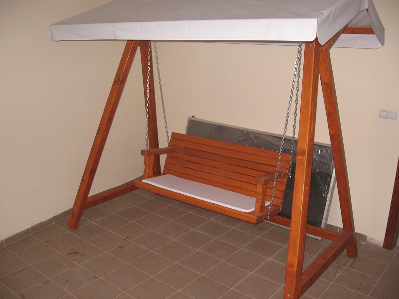

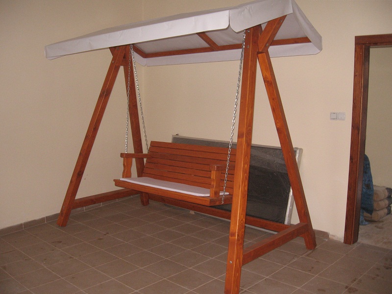

Вече довършена ! :hurra:

Много е хубава, но...
Малка забележка към закрепването на "окачването", директно в дървото ли са забити? Или има цяла планка отдолу и отзад?
Казвам го защото съм 100+ кг, и съм счупил доста мебели, влючително и градинки люлки. :-D
ebahti - майстор
И сложи по дебел дунапрен да не ръби на дупетата,аз лично си купих готова за около 300лв-с пружина отдолу и мн. ме кефи лятос....... :-D
jameson_2001 - специалист
Куките на седалката са завити в дървото - без планки(което сега го отчитам като минус).
Иначе горните са с планки отгоре и отдолу.
Изпробвана е на 180 кг.(аз 80 и брат ми 100), за повече не знам.

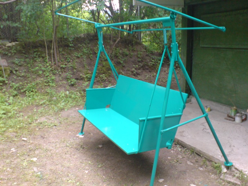

Красиво е. И аз бях проектирал нещо такова, но като проверих колко ще ми струват гредичките се отказах и спретнах това от снимката - с подръчни материали. Само стойката и пружините са си оригинални (бяха комплект с вилата), даже дунапрените и покрива ги имам, но люлката сигурно е изгнила защото няма и следа от нея.

Ето и моята:
Picture 001.jpg (49.26 KиБ) Видяна 26135 пъти
Picture 009.jpg (98.08 KиБ) Видяна 26135 пъти
