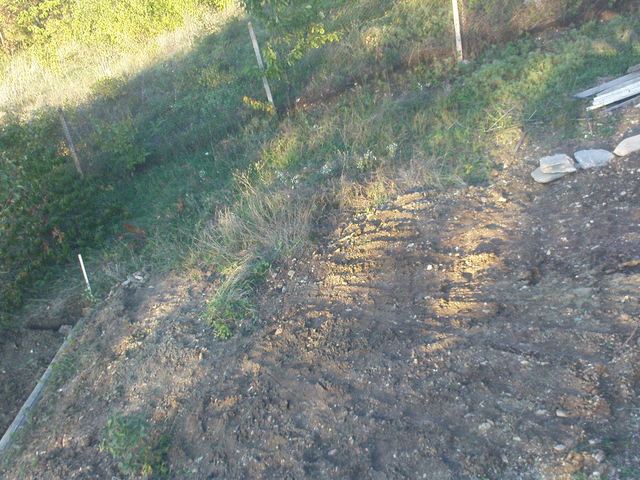

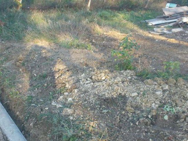

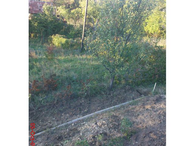

Ето малко снимки за уточнение.Този стълб ще го ползвам за основа-отстрани има бетонни подпори в двата края.

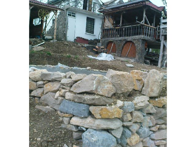

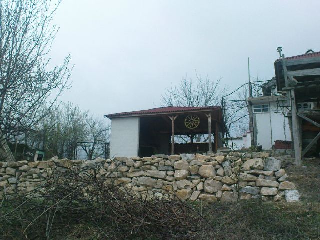

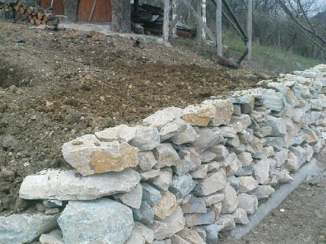

ГОТОВО!Стана само за ден и половина с ломен камък на два реда.Ето и снимки:
hristomirov
- Мнения: 112
Зида е дебел средно около 40см,дължината е 10-12м.,и висок около 1,3м.Вчера обаче,заради басейна над него се наложи да вдигна още около 30см,но лепени и фугирани с пясък и цимент 3 към 1 ,за здравина и завършен вид.Мисля че се получи добре и надеждно.Ще пусна нови снимки ,само малко да се пооправи времето за да мога да действам.
Между другото на 4 места на равни разстояния едно от друго съм сложил хоризонтално бетонени стълбчета на 1 метър от долната част на зида ,като единият им кай е в самия зид а другият е затрупан с камъни под самия насип.В двата края са бетонирани-единият в зида ,а другия в насипа,за да стопират напора на терасата.
