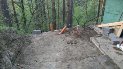

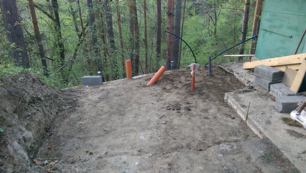

Темата брадяса, и аз покрай нея. Оказа се, че не е толкова просто :)
Горе долу по един проект на година. Работя сам и всички материали се носят на ръка, а през отпуската си почивам, но може да се каже, че съм напреднал :)

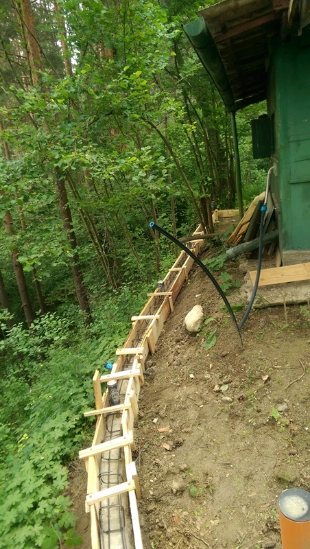

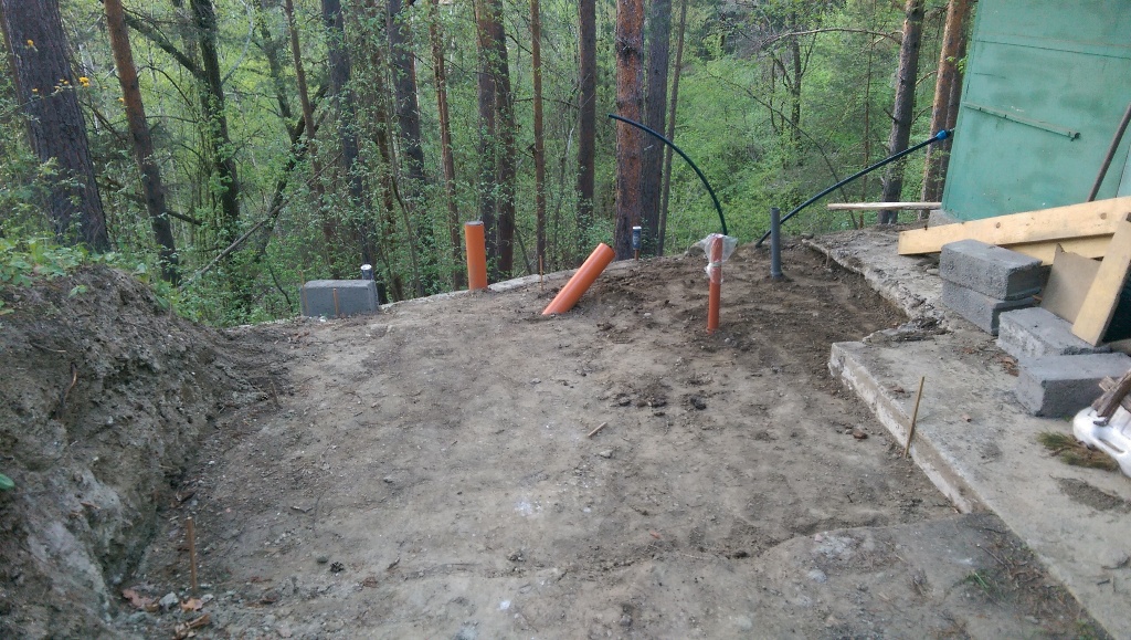

- има вода (резервоар и тръбопровод);
- трябваше подпорна стена, че иначе може да се свлече в дерето - 13 метра на 80 см.

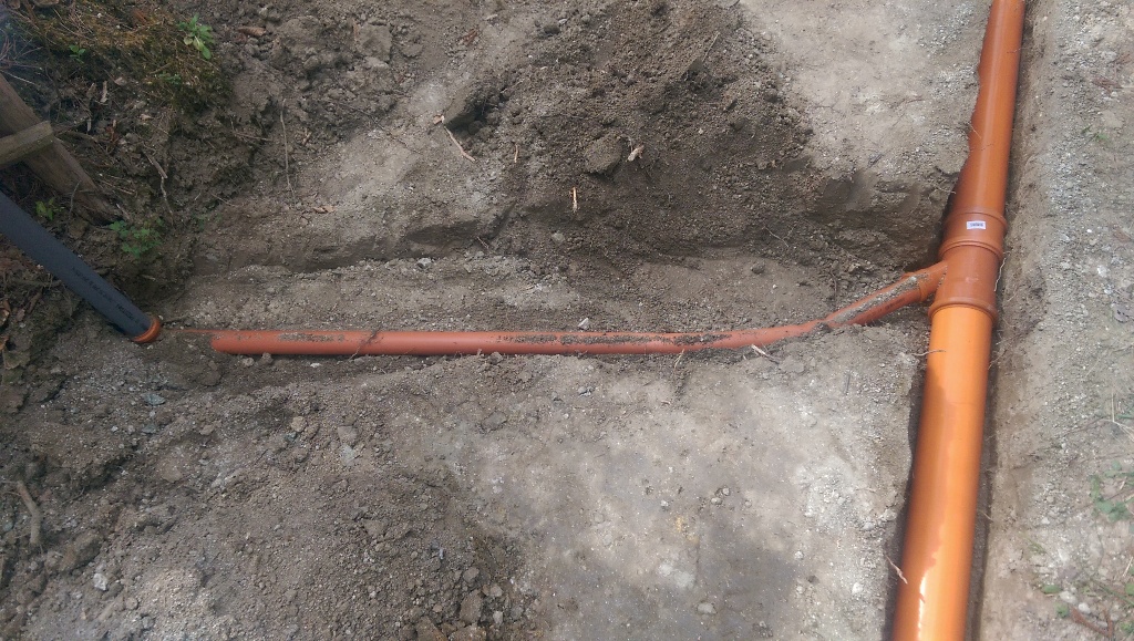

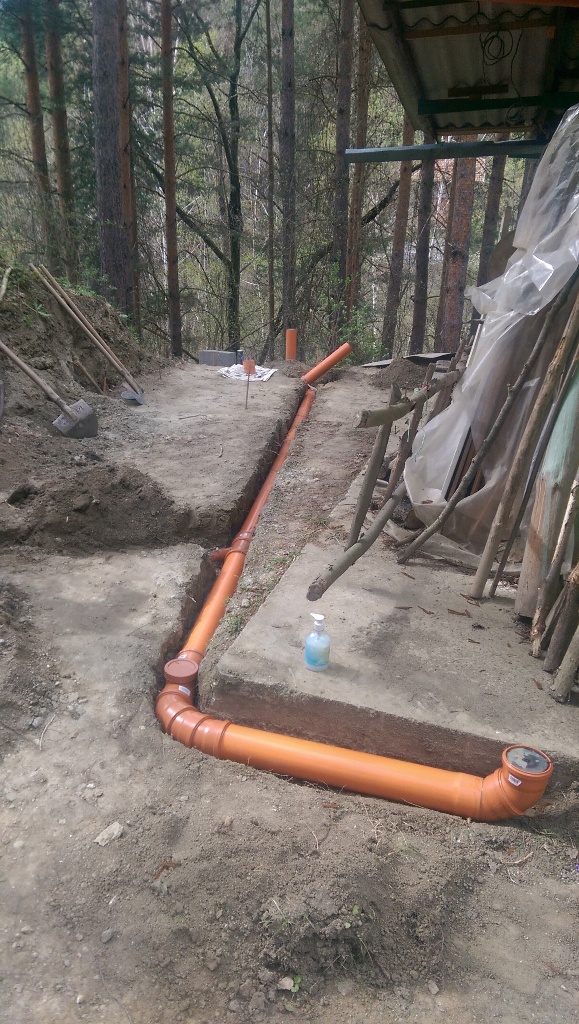

- трябвало и канализация ...
- няколко кубика чакъл, които никой не ще да докара, като чуе че не съм на 5-те кьошета и т.н.
Почти съм стигнал до леенето на бетона за основата, а до покрива е далече.
Стената - не подпира кой знае колко. Почвата е песъчлива и няма склонност да се свлича. Отгоре ще има 20см пояс да я придържа:

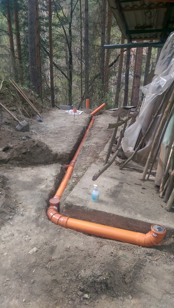

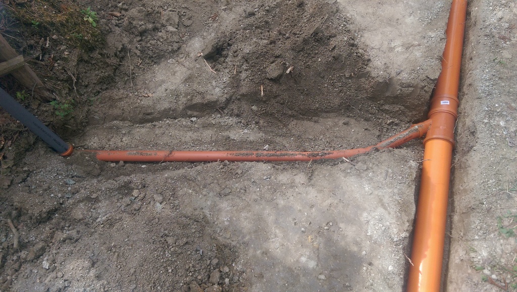

И канализацията:
И няколко въпроса:
Имам проблем с баластрата - това което са ми докарали е доста ситно, по-скоро пясък. Разбирам че трябва повече цимент, но колко повече? Смятал съм по 415 кг на кубик баластра, дали е достатъчно?
Дали да се опитвам да свържа новата плоча със старата? Ако тръгне да се размества едва ли ще я задържи нещо? Дупки с анкерни болтове дали има смисъл? Не ми се кърти много.

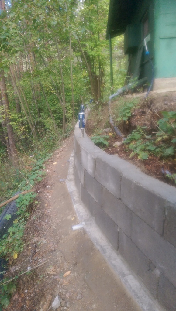

p.v.x - майстор

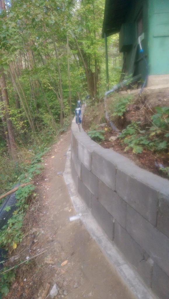

Колега , тази подпорна стена , малко ме притеснява. Със циментови блокчета...Дано си заложил арматура между редовете. :rock:
kborisov - специалист

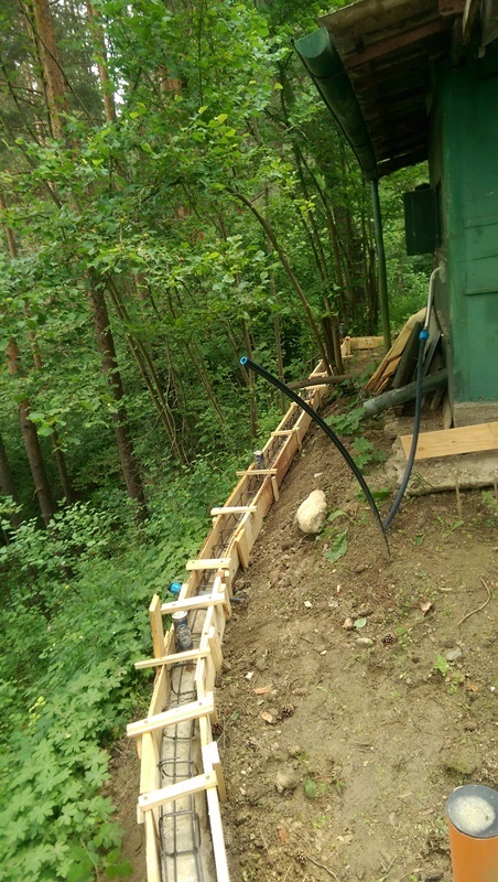

Стената: Има желязо. Няма кухо, всичко е запълнено с бетон. През метър има набити винкели в земята. Лежи на пясък и зад нея има дренажна тръба увита в гео-текстил. В долната част през метър има тръбички, да се цеди влагата (ако има влага). Има и наклон навътре.
Тогава бърках бетона на ръка и нямаше как да я отлея цялата, затова е с блокчета. А те блокчетата се оказаха много крехки, ама аз де да знам. На практика съм ги използвал за кофраж. После смятам отгоре до стената да го затворя с плочник, за да не влиза вода зад нея.
Сега купих бетонобъркачка, ако падне следващия път ще я правя само с бетон :-D
Заради дъждовете изоставам. Много влага. Два месеца не съм свършил нищо.
Вчера успях да залея пояса:
