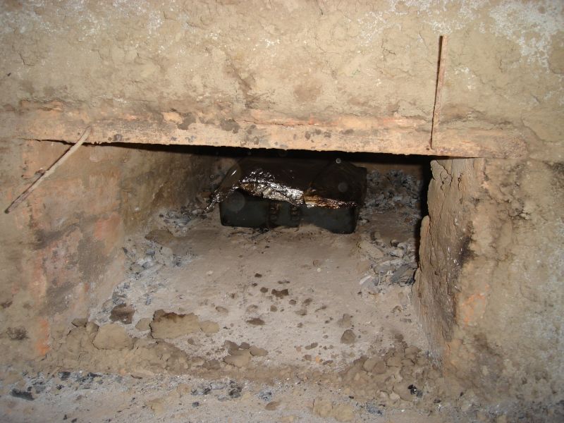

в линка на стефан видях, че имам обещание за разяснение,което не съм спазил. толкова много тайни няма, но онзи дето се утрепа от работа наистина нищо не направи. отпреди 5-6 години спомените ми са ,че майстора превърза предната , задната стена и свода- и то така, че ми завърза и погледа :) , а не така като детски кубчета-без застъпване на тухлите. моята пещ е правена по следния начин -отлях четири колонки. отделно върху найлон отлях плочата и с още трима души я сложихме върху колоните( освен на крайния продукт и много опечени агнета нямам снимки за съжаление). след това стария майстор пещостроител иззида пещта (моята му беше последната за кариерата-вече е близо 80-годишен)- първо върху бетона нареди тухли, после иззида задната стена, посредством фазер оформи свода и накрая предната стена. предната и задната стена са с дебелина около 30-40 см. зидарията беше с обикновени тухли еденички(според майстора при тези температури тухлите са абсолютно без значение) зидарията я правихме с кварцов пясък примесен с някаква глина (каолин?)материала в готов вид се добива наблизо и не съм го купувал( майстора каза, че е като шамот), но можело и с кал-жълтопръстница да се зида (хоросана не е удачен вариант, но става- бел. м-ра :) ). най-важното било да няма пукнатини през, които да 'просмуква пламъка'.после цалата пещ я измаза с този материал. явно затова селските пещи на няколко години се замазват наново. по отношение на комина такъв имам , но не като в линка на пипбел. моят е получен при зидането на предната стена -чрез преплитане на тухлите и е един отвор отпред, който при горенето на пещта се вентилира с една дебела 60 мм стоманена тръба и после се вади тръбата и се замазва с кал. според майстора е задължително по време на горенето пещта да 'диша'-иначе процесите не протичат както трябва. след като иззида пещта , която от едната страна е оградена със зид аз направих такъв и от другата страна. между двата зида напълних с пясък (трябвало и сол в пясъка -аз не слагах) и отгоре покрих с чамови греди и цигли. измазах пещта а отдолу, се получи като на снимката на пипбел и там доскоро живееше чудесен доберман, който ни напусна :sad: . по отношение на паленето на пещта: след като свършихме работа( след отливането на бетона-7-8 ч за зидария и измазване и обща стойност на проекта без агнетата и с материали и труд 150-170 лв) майстора каза- или палиш пещта и поддържаш огън вътре поне 12 часа или не я палиш ( не помня колко дни 'щото я запалих :-D ). запалих я и цяла нощ пекох мрени по 2 кг с доматен сок( по това време на годината беше и бракониерствах с нощни въдици здраво). след като мина гергьовден лустросах пещта с варова мазилка и така ми служи и до днес. опекъл съм много агнета за тези малко години- палил съм я и за един петел да се опече . хубаво нещо е . моята пещ е като това ' нарисуваното' от автора на темата, така, че на виждам нищо сложно- ДОКТОР си все пак-сам ще се справиш. ето и снимки на моето творение.офомлението е непретенциозно, но е съобразено с интериора (екстериора) :)

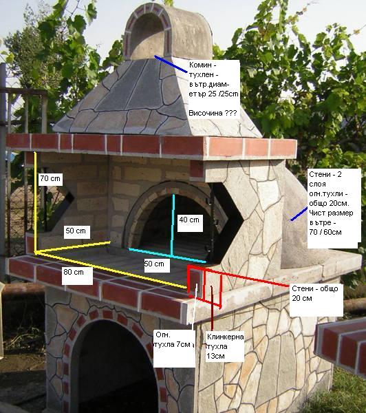

Какво ще кажете за следните запланувани от мен параметри като числа (на снимката) ? :?
Пода навсякъде ще е с един ред огн.тухли "на калъч", а там където ще е пещта - още един ред тухли, тоест - общо към 20см дебелина идва.
За стените на пеща имам впредвид 2 варианта :
1/ двоен зид с огнеупорни тухли (става стената 20см), без ТИ
2/Един ред огн.тухли - 12.5 см дебелина + 5 см ТИ (каменна вата)
Първия вариант ми се струва по-екологичен и удачен, а на Вас ?
Първоначалните изчисления сочат че ми трябват около 500 огн. тухли и около 2м2 клинкерни ... :sad:

една огнеупорна тухла е 3,65лв по 500 1800лв сам оза тухли
бах това златно барберкю
има много писано по темите за барбекю поизползвай малко търсачката
pipbel - майстор
NeoBoss ти хубаво ме препращаш да чета, ама едно на ръка че вече съм го правил, друго - че нищо конкретно не е обсъждано като хората по въпроса. Евала ако ми покажеш че греша.

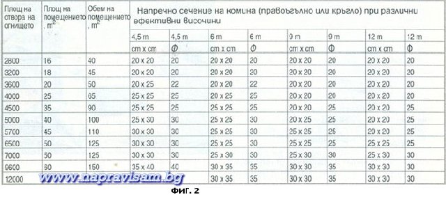

Единствено намерих само това
Не е много изчерпателно, нали....
