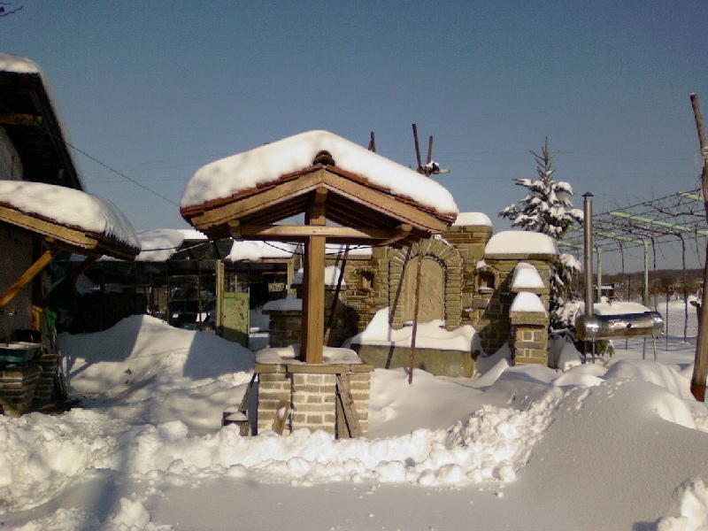

С риск да стана отегчителен, ще споделя моя опит. През 1984г. направих сондаж на вилата си Ф230мм. на дълбочина 19 м. Монтирах обикновенна вибрационна помпа но дебита й не ме задоволяваше. Тогава на пазара нямаше други, а за сегашното разнообразие не бяхме и чували. Та се наложи да запретна ръкави и изкопах 10 м. на ръка и пуснах долу една "Вида-5". Доста време беше добре, но преди 7-8г. се заредиха сушави години и дебита намаля драстично. Синчето вече беше поотраснал и заякнал. И така, аз долу копая и товаря кофата, той горе на лебедката, та до дъното на 19-тия метър на сондажа. Използвах въздушен къртач и компресор разбирасе. Сега кефа е голям - водата не свършва никога. От горе го иззидах с камък и покрих и като седна вечер с ракийката отпред изобщо не си спомням за труда. Усещането е върховно. Ще потърся снимка да пусна.
Така, че не се плаши, действай смело. Колко са 10 м. Очите се плашат, но ръцете не. Желая ти успех !

Това е кладенеца. Не е завършен. Има още работа по дървенията и врътката с ведрото.
