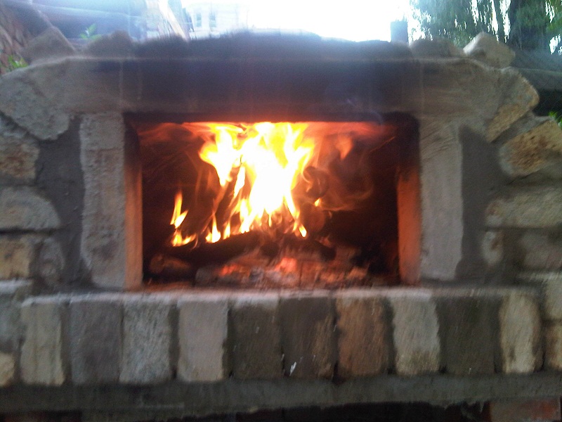

иззидах я, по-късно и ще я снимам.
Да попитам само: Може ли да се запали преди да е измазана, изолирана и да е сложен комин?

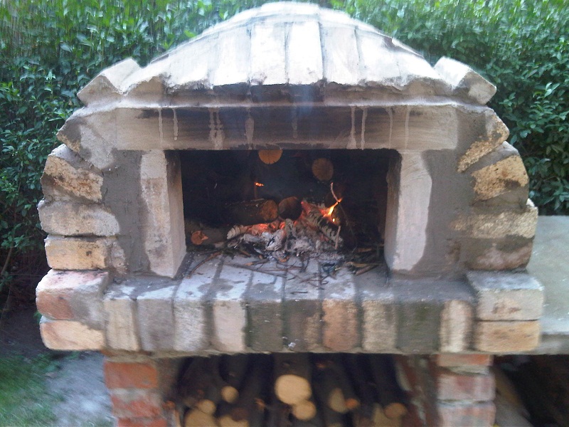

kocetoo - специалист
Както бях обещал, прикачвам снимки.
Вече я запалих - дърпа си добре, не се напука.
За да проверя как загрява я намокрих отвън.
Първите 30-тина минути загряваше повече в предната част, след това започна равномерно навсякъде.
Някои чалъми, за да се разбере колко е загряла и дали е достатъчно за пица, без термометър?
Къде продават фурнаджийска лопата?
NeoBoss - специалист
като побелеят тухлите тогава
Transporterr - специалист
завий купола с топлоизлозация и рабица отгоре но преди това я обмажи с варов, тераколен или какъвто искаш разствор :)
filmatoplo - майстор
И капак направи , цъкни първите мръвки :wink:
