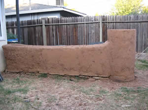

Незнам защо искаш да развалиш стария кирпичен дувар с хоросан?Ако е в добро състояние само го измажи наново със сместа от която са правени кирпичите,а именно: жълта пръст,слама,за предпочитане ръжена и говежда тор .Ще запазиш всичко натурално както си е било,ако къщата е стара,хоросанова стена ще развали всичко.

ето ти тук как изглежда такава стена
