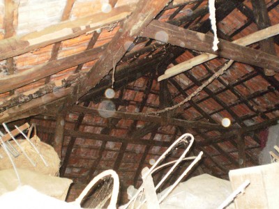

Колега ,моля те не давай толкова категорични мнения , които се базират единствено на твоята гледна точка . Сигурен съм , че не би висял и на въже от 15-тия етаж за да лепиш топлоизолация , но някои хора с това си изкарват хляба! Въпроса на темата е възможно ли е , а не Ебахти и stiv1961 дали могат :)
luul погледни на 41 страница
http://www.bramac.bg/fileadmin/rootBram ... ac2010.pdf
Тези другите фолиа , които не са паропропускливи не стават. Трябва ти паропропускливо фолио под керемидите , а пароизолацията се поставя под ватата. Все пак не е лошо да се посъветваш с някой от консултантите на Брамак за всеки случай.
ПП Нека забравим подпокривното фолио и дъсчената обшивка - каква е разликата - нали все някои трябва да се качи да накове летвите върху гредите . Като гледам всички къщи са с покриви , без значение дали собствениците им ги е страх да се качат там!
stiv1961 - майстор
Въпроса на темата е:2. Знаете ли изпитани майстори на покриви в района на Етрополе,ама нейсе не се заяждам :)
ebahti - майстор
Тани,мойте уважения ама тва е мн. опасно.На въпросната страница човека е полегнал на обшивката ако си забелязал.В интерес на истината може да стане ама ако се опаше целата зграда със скеле.Ама де да знам-Батман може и покриви да е почнал да прай у тая криза :-D
8180 - майстор
Къде е спорът?
Повечето постройки по селата, да не говорим за двукатни плевни, са без обшивка.
Друг е въпросът кое е по-евтино - обшивка или майстори, които го могат.
ebahti - майстор
Обеснявам за последен път-на старите къщи нема това хлъзгаво фолио в/у гредите и майстора може да стъпи на тавано и да бачка.В този случай тр. да стъпиш в/у мушамата и да бачкаш под наклон без да си сигурен че ще стъпиш на греда отдолу.Верно-нема нещо което да не стане,опсно е първия ред фолио докато наковеш...ама дали си струва???
Тани - модератор
Е какво ти пречи първия ред фолио да си го наковеш стъпил на тавана? Включително първата летва?
ebahti - майстор
Тани написа:
Гледаш ли снукър-там като 1 топка ти е далече има удължител и подпирачка...предполагам сфащаш кво искам да кажа...Сеа верно спирам да пиша по темата,макар че се сещам за едни монтажници в Русия които зимата ходеха по замръзналите ферми на 20м. височина се едно беха тръгнали до магазина за водка ама...тва е друга тема :partyman:

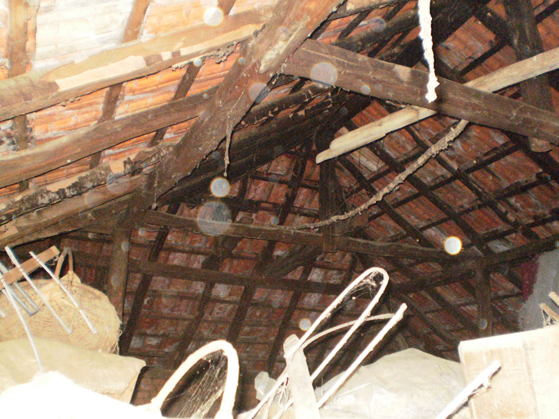

luul - специалист
Интересен дебат се заформя, но аз така и не разбрах какво ме съветвате да направя.
Да сло
жа ли дъски или да оставя както си е сега?
П.П. Извинявам се за лошата снимка
