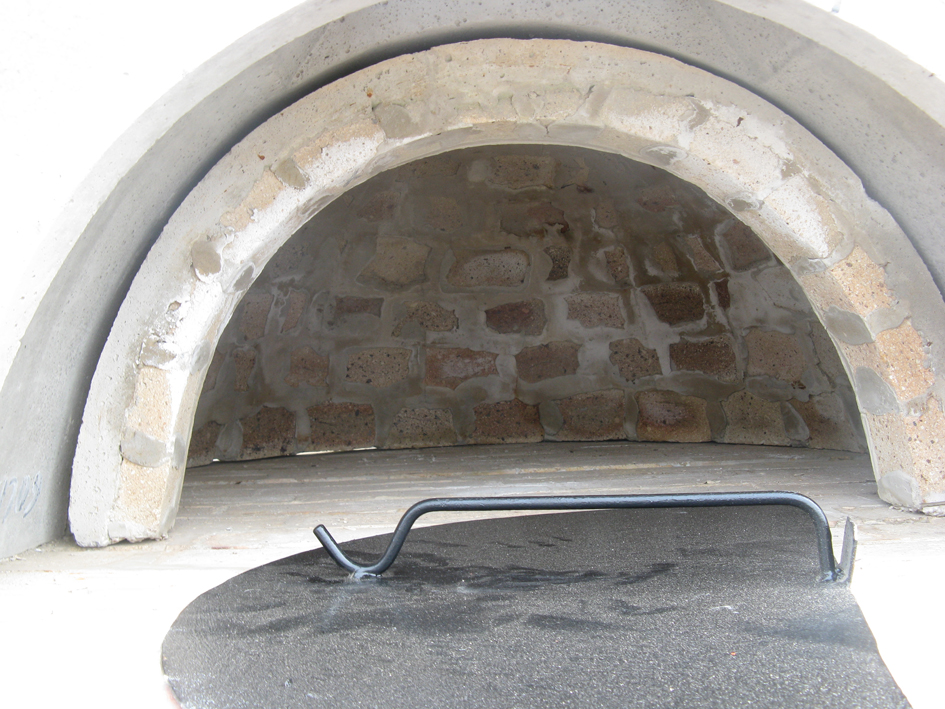

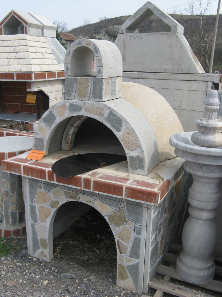

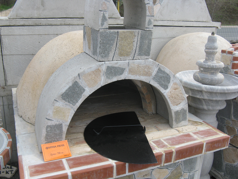

Аз пък съм виждал метален капак изработен по формата на входа на пеща между двете ламарини на които е монтиран топлоизолационен материал/каменна вата/.

Някой били споделил с какво реже огнеупорните тухли.Вярно ли че трябва да са мокри когато се зидат?И един последен въпрос/нека колегата не мисе сърди че ползвам неговата тема/ ако изидам булото на камината/барбекюто с итонг но след това го щпакловам с термо лепило дали би било проблем?
iva6ki
- Мнения: 906
1.Диск за гранитогрес /забравих да спомена диска трябва да е качествен иначе на трета тухла отива колкото и да не ти се вярва/
2.Хубаво е да са влажни ,но не е проблем и да не са
3.Итонга с каквото и да го шпакловаш рано или късно ще почне да се рони ,но нека сподели колегата на който са снимките
по горе какво е дереджето

ilian_85 написа:аз правя това от снимките,намерих снимките в форума само че едно не ми е ясно трябва ли да има врата на пеща?Питал ли си kabel96 дали е съгласен да му крадеш проекта
