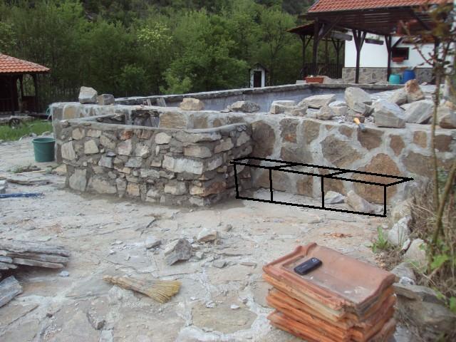

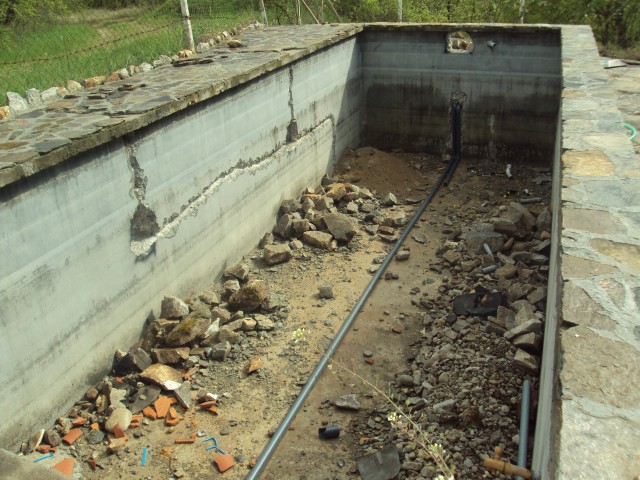

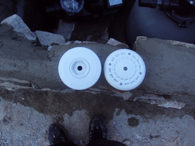

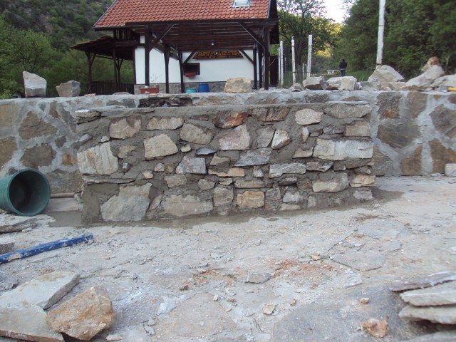

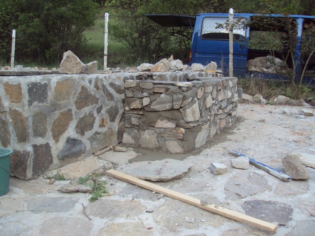

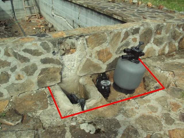

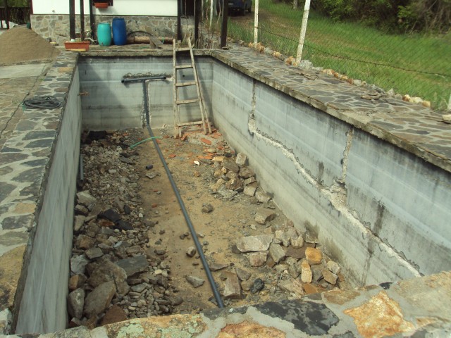

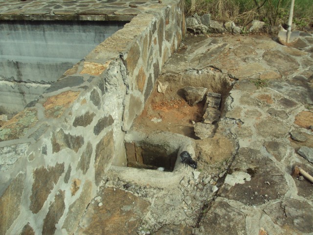

днеска прекарах тръбите за филтрацията ,изкъртих новия канал за кабелите и почнах да правя филтърното помещение ама каръшка работа почна да вали и остана за друг ден :)
joro_tsanev - специалист

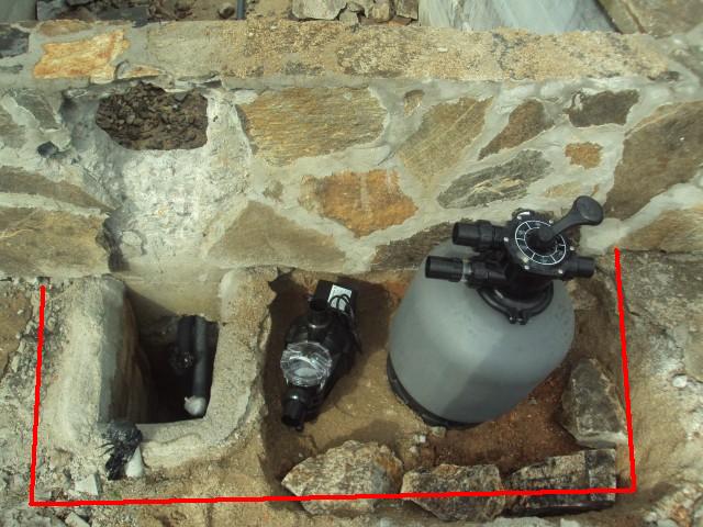

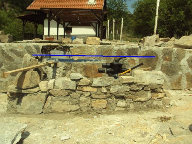

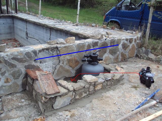

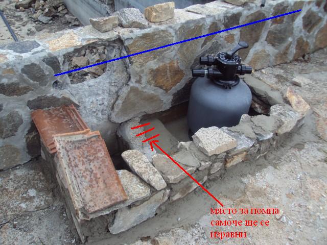

Дънните дюзи не ми харесва да се слагат на стена именно заради ябълката ,с която можеш да насочваш струята. Сифон какъв си предвидил? И ако не е късно изкопай още малко филтърното надолу, за да влезе шестпътния вентил под нивото на водата, че ще имаш проблем с обезвъдушаването и помпата няма да работи в нормален режим.Какви кабели си предвидил за прожекторите? И защо казваш,че прожекторите са без кабели.? Иначе успех, ще стане.
fotenliev - специалист
колега стив и аз за това бързам :-D ама и тоя късмет с това време нищо не мога да направя .До дюзите то и на мен не ми харесват тези дюзи където съм ги взел ама нямаше други и останах с тези карай не е болка за умиране така или иначе ще пръска вода ,за филтърното помещение като сложа бидона вентила минава пот водата това бях го предвидил ,за прожекторите имат в комплекта кабел 2м.6кв.многожичен не знам още какви кабели да пусна кажи някакви мисля да пусна едножични 2.5 или 4 кв до тях многожичния ми се видя доста скъп ама да ли ще стане ако не стане ще давам пари няма начин ,сифона е квадратен

иначе да ви питам за хидроизолация каква да взема значи където взех оборудването за басейна имаше исомат и какво ще кажете за марката сика поточно SikaTop Seal 107 такава бях ползвал за езерото само една ръка минах с валяк и неми губи вода купих я баумакс за 80 лв в нета я видях за 53лв ,а исомат е 84лв
stiv1961 - майстор
Аз ползвах ,,Акрофлекс" и съм доволен.

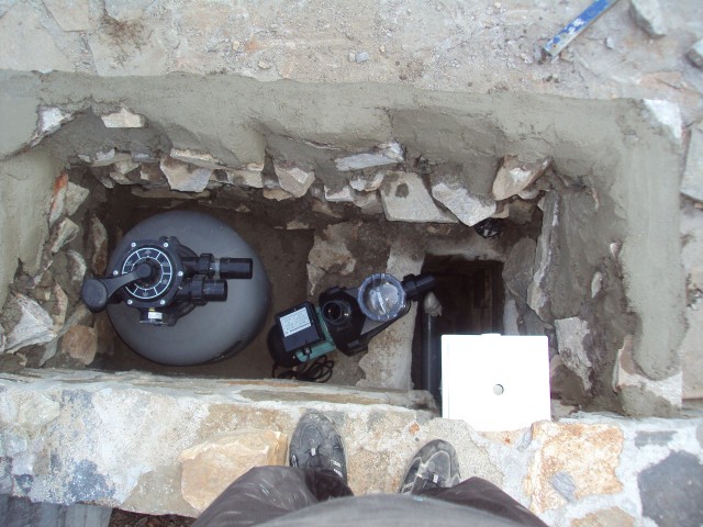

Използвай същите кабели, каквито вървят с прожекторите, не случайно са такива. Скъпи са но няма как, басейна е сравнително скъпо удоволствие. Нивото на филтърното щом си го предвидил всичко е ок, на снимката не се виждаше точно. Хидроизолацията на Сика е добра, още повече, че си я ползвал и преди и имаш впечатления. Само дюзите, ах дюзите, не можеш ли да намериш каквито трябва. Тези отзад са конусни, а истинските стенни са равни и трябва да го предвидиш преди монтажа. В какво ще ги монтираш, преход за бетон или някъде беше споменал коляно някакво. А междудругото, подочистачка няма ли да имаш?

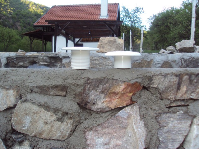

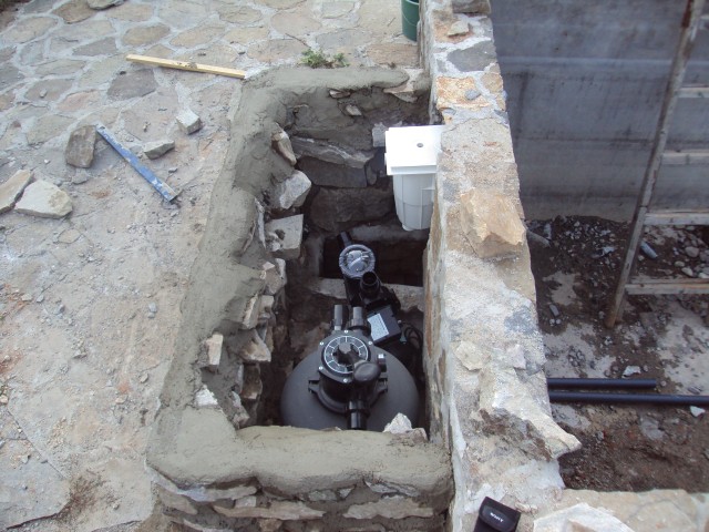

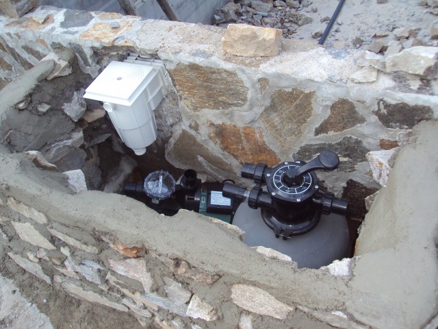

колега стив добра е тая хидроизолация ама се чудя между тези двете най вероятно ще е сика защото съм я ползвал.колега жоро за мен няма значение какви дюзи ще са е да първите бяха по хубави качвам снимки на дюзите на новите и старите и каква е тая подочистачка гледах някакви четки за дъното ,а и днеска завърших филтърното остана само да го фугирам и едно стъпало да направя
