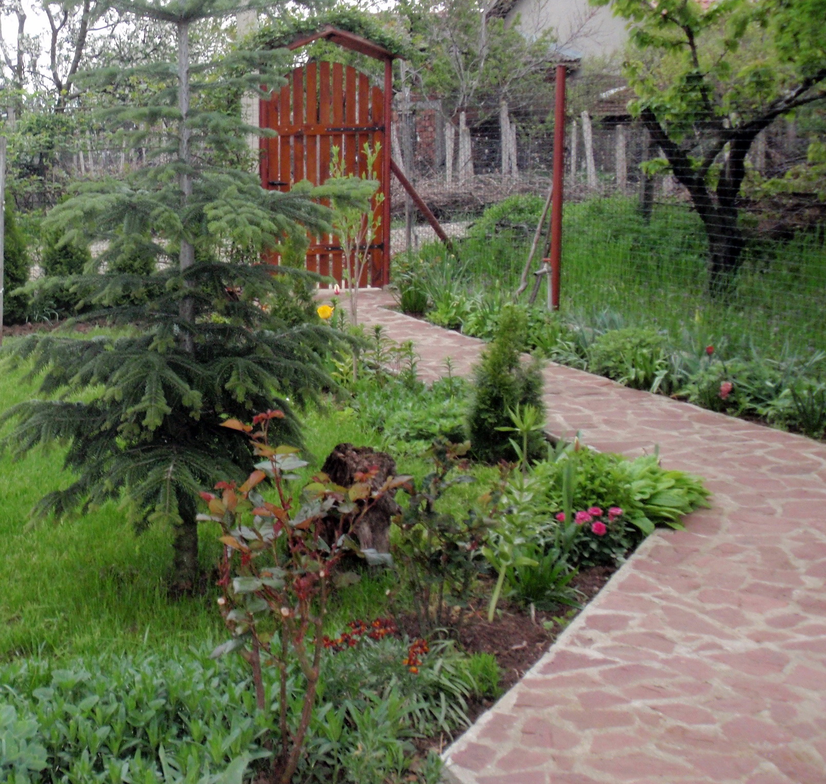

С варов разтвор не трябва да се редят камъни,още повече за пътека или алея.
По начина,който искате,дори да не се разхлопат след месец -два,то само фугата ще ги държи.
При невъзможност за редене с лепило,/нестандартна дебелина на камъните например/успоредно със замазка и циментово мляко,без вар.Варта е хигроскопичен материал,поема влагата и има опасност от отлепване.

Искам да си наредя ивайловградски гнайс върху пътеките в двора(те са бетонни и армирани)та да попитам мога ли да редя върху варов разтвор с цимент и да фугирам с цимент и пясък.Дебелината на гнайса е за редене на стена т.е. около 3 см.Ако някъде из форума има инфо по този въпрос моля за извинение и линк към темата.Благодаря предварително.
Колега, това което искаш аз го направих преди 3 години. Само с цимент и пясък.
Нямам никакви оплаквания, освен че се вързах по акъла на един умник и тази зима хвърлих на една от площадките морска сол.
Сега ще фугираме отново ......

Благодаря на всички за мненията ,аз се консултирах и с професионалисти по този въпрос и смятам да действам по моя начин като наредим камъка ще пусна снимки.Още веднъж благодаря.
pipbel - майстор
И Фло е професионалист, ама щом вярваш там повече на твоите - дерзай както си знаеш.
Успех.
filmatoplo - майстор
Никаква вар, наблягай на цимента :wink: .
complast - специалист
Варта/хоросана/ е калциев хидроокис /нестабилно и разтворимо във вода вещество/.Когато се използва за мазилка,мазилката стечение на времето "тегли" от въздуха въглероден двуокис който превръща калциевия хидроокис /варта/ в калциев карбонат.Та
тоя калциев карбонат/мрамор,варовик/ е устойчив на влага и студ.
Вар за под плочки НЕ СТАВА!
Ама ти си знаеш......

То за снимки става, живот и здраве повтори снимките след 2-3 зими.
Колеги, цимент и пясък е едно, а вар и пясък - съвсем друго.
peterdimov - И аз съм виждал да полагат асфалт, когато вали, но не значи че е правилно.
Продай хоросана на половин цена и с парите си купи цимен и пясък.....
Ето с цимент и пясък върху армиран бетон.
