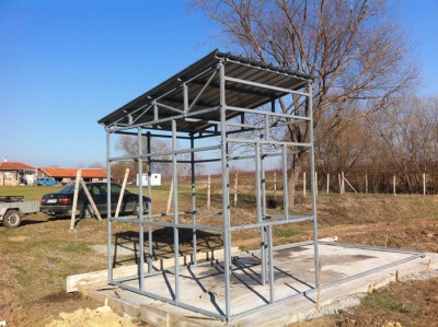

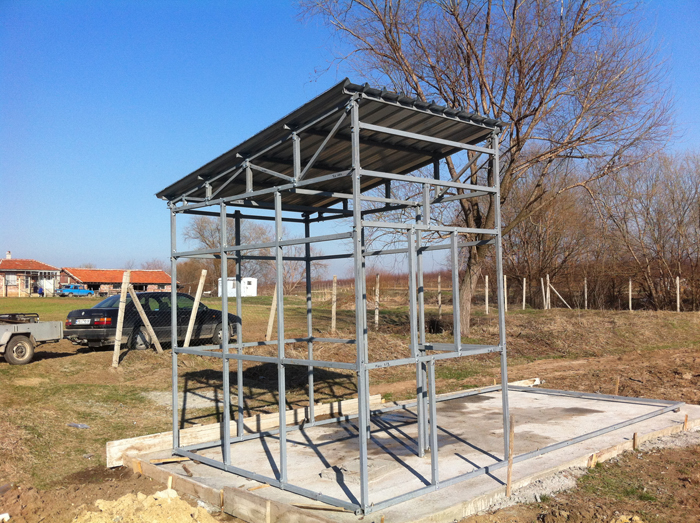

Така ще ти излезне по - евтино - но ти го искаш от дърво. Това е - "сглоби си сам"
. Елемнтите си ги купуваШ и си ги сглобяваш. Ширината е около 3 м - дължина не ограничено. Всичко е на принципа -"ЛЕГО".Болтова връзка. Без електрожен,ъглошлайф и т.н. Само гаечни ключове за стягане.
. Успех.

droper написа:Така ще ти излезне по - евтино - но ти го искаш от дърво. Това е - "сглоби си сам"Дай повече инфо, ако е възможно. Къде, колко и т.н.. Елемнтите си ги купуваШ и си ги сглобяваш. Ширината е около 3 м - дължина не ограничено. Всичко е на принципа -"ЛЕГО".Болтова връзка. Без електрожен,ъглошлайф и т.н. Само гаечни ключове за стягане.
. Успех.
droper
- напреднал
- Мнения: 20
Ами.... Елементите за помещение 6м на 3м с вътрешна преграда за санитарен възел, излизат около 1900лв. Плюс болтове и гайки още 100лв - 2000лв е скелета. Покривна и обшивна ламарина - зависи от това какво намериш - още 500-600лв. После обособените квадрати се запълват със стириопор за изолация + вътрешна обшивка - може и шперплат за по евтинко - още 300-400лв. Абе около 3000лв -готово- без дограмата. Мога да дам e-mail на човека: vegenet@gmail.com

Дърво - може да се купи - да . И пък ако си майстор да си го направиш - хептен е лесно . Само ,че не всички го могат
. Това на снимката е сглобено от сам човек - за първи път занимаващ се с такава дейност - за два дена....+ 1 ден бетона от долу ... Всичко 3...
. За следващите - 4м - не знам. Като опра до тях - ще кажа за колко ...
