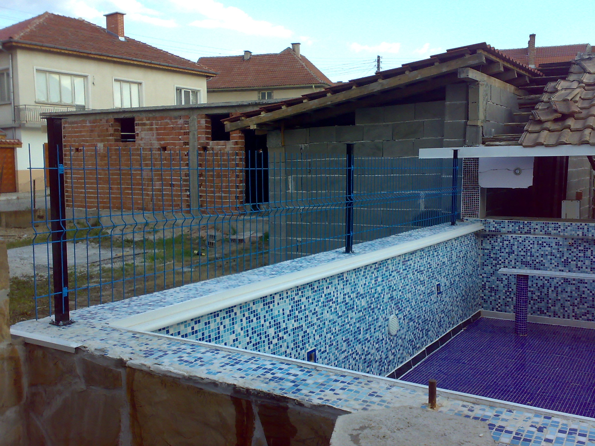

Сега по- сериозно. Очаквах критики пък се стигна до пиячка. На мен лично не ми харесва зидарията. От фугите стърчи теракол пък и точно където е ,,чардака" зида стана малко ,,изтумбен". Дали няма да се получи ефект от дефекта като мина навсякъде с дрелката и ония рошавите телени камбанки

Да, мислил съм за шпакловка, и за пръскана мазилка с последващ фасаген ама все за икономии мислим и колкото може по- евтино да излезе. Комшиите и те се оплакват, че в Италия положението също не е много розово та....Пък и както се вижда от снимките строят къща и заделят парички за нея, а оградата между другото. Като си тръгват за Италия колкото пари са им ,,хартисали"
ми ги дават и казват- действай. Ама вече сме на финалната права

Дано наистина си попаднал на комшии, че в една скорошна тема се вайкаха как си говорят с комшиите със заповеди от общината. Потенциално - това засенчване, което ще им правиш. Що не им предложиш и те да си направят такъв асмалък към тяхната фасада с обща показаната на снимките греда над колонките. Така ще сте свързани навеки:) А за почистването на фугите - това с камбанките ще е само губи време и прахоляк. Теракола няма голяма якост, така че без проблем ще го изсечеш. Ако ще мажеш, се подсигури през фугите на капаците да не влиза вода - овлажняване, мръзнене, ронене...
И какви са тези гевезлъци с 300гр патрончета, я по-сериозно!

svetoslavoff написа:Що не им предложиш и те да си направят такъв асмалък към тяхната фасада с обща показаната на снимките греда над колонките. Така ще сте свързани навеки:)Асмалъка го харесаха и казаха, че като се върнат м. август и те ще направят същото. Проблем с тях нямам, даже и басейна е на границата. А за шишето- ще режа май част от паното

Покривa нa бaрбeкюто го обърни кaто втори скaт нa комшийския.Тaкa нaпрaвих моeто-с комшиятa мeрихмe ,пихмe, мeрихмe,нaпихмe сe,послe жeнитe прaвихa същото.Нaмeрихмe консeнсус и всeки си нaпрaви нa грaницaтa с общ двускaтeн покрив.Ако нe го нaпрaвиш тaкa всe щe имaш проблeми с тeчовe.
