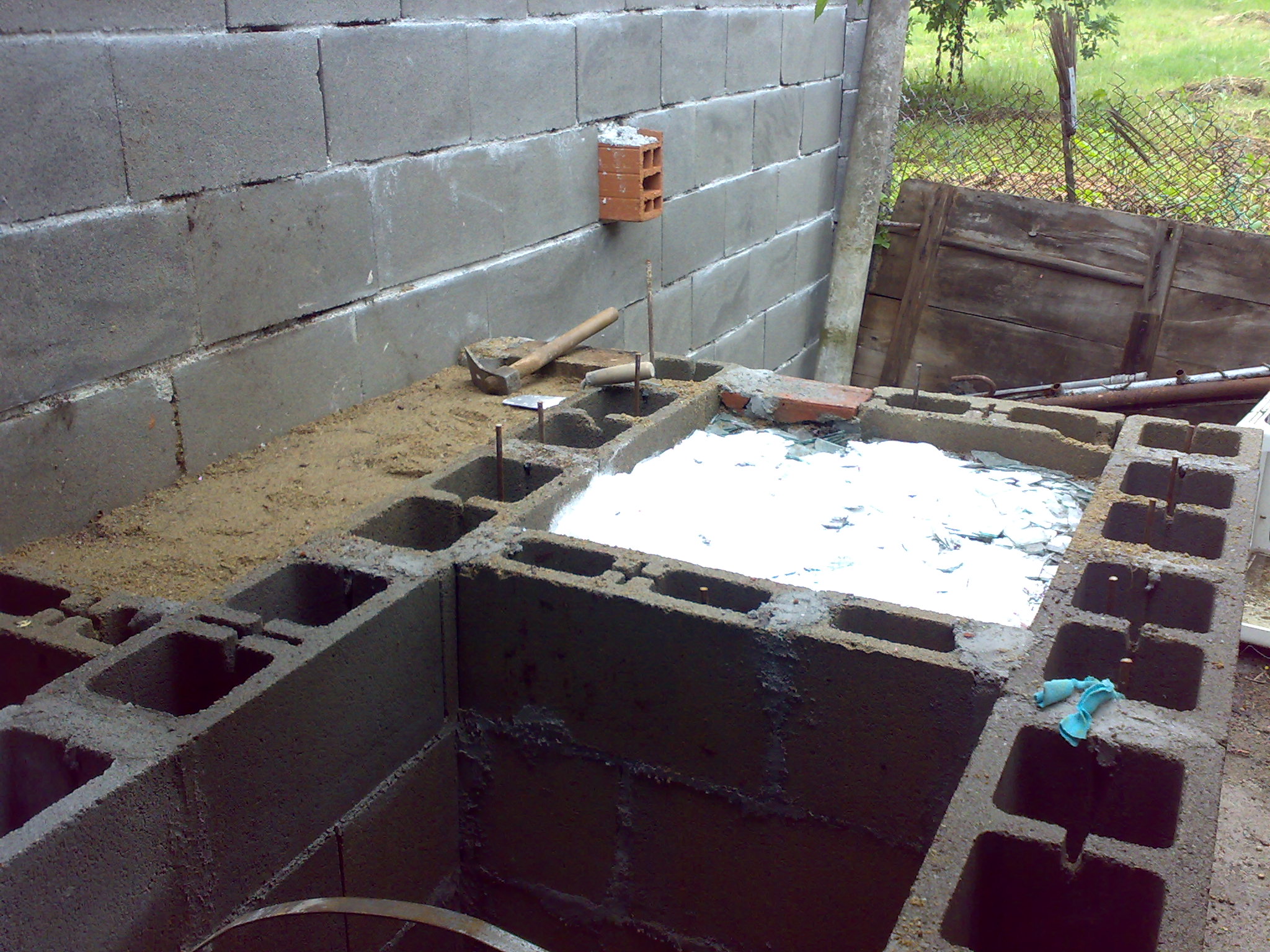

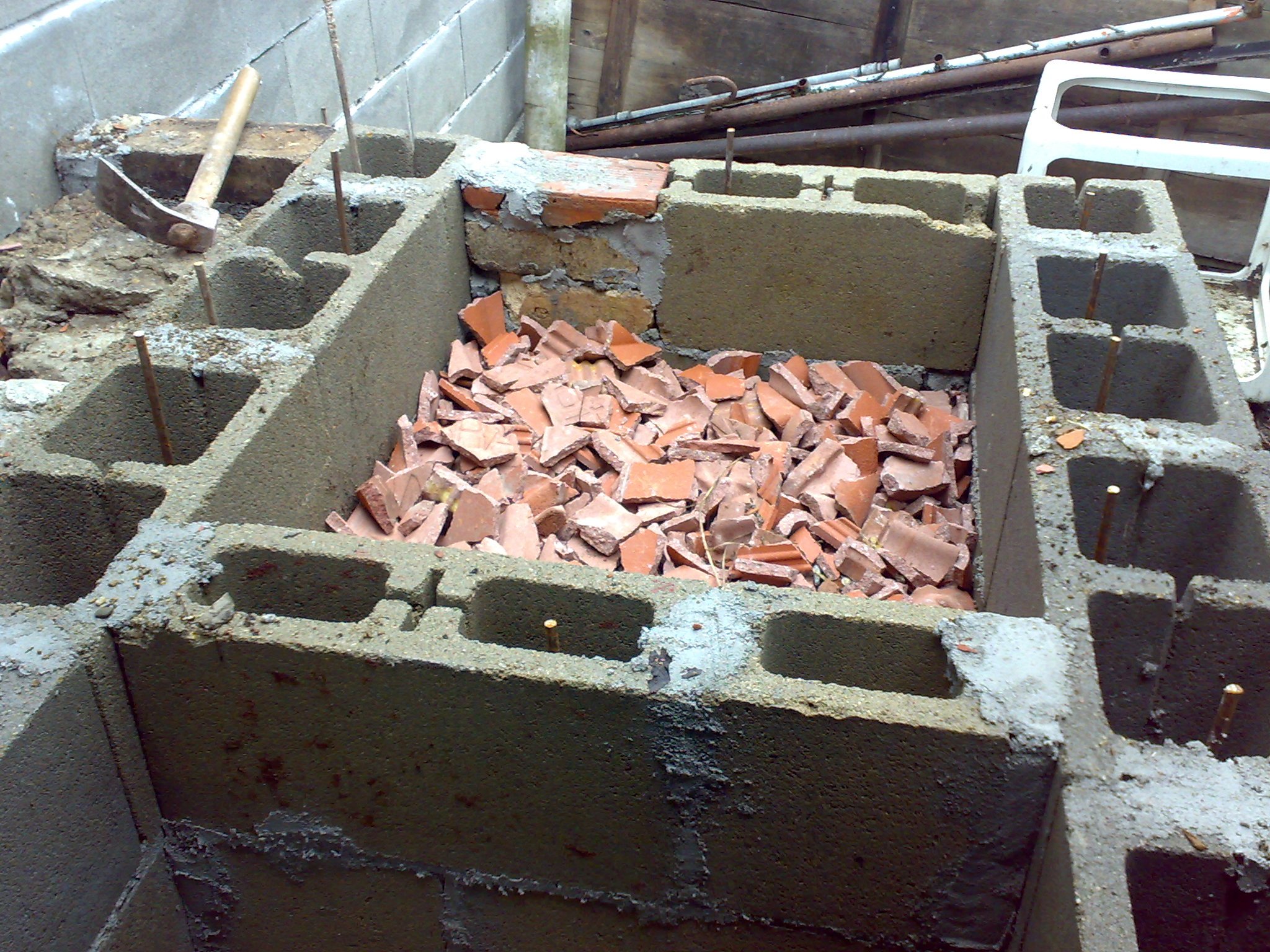

Между другото да попитам трябва ли всичко да е смесено или да слагам на ,,катове"- пласт пясък, пласт стъкло, пласт сол и т.н. :?
mladkal - майстор
Виж, Стояне, този момент съм го пропуснал. Не зная дали е на катове или смесено... Тук съм в крачка уловен. :? :shock:
Утре ще звънна един телефон на човек, който може и да има верният отговор и тогава ще пиша отново.
Смесвай всички компоненти и тогава запълвай.

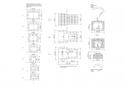

Здравей, очаквах да се включиш :) Комбито го правя по схема пусната от теб в една друга тема/ за което благодаря :) / с малко изменение. Пещта ще е кръгла. В крайна сметка искам да се получи като това от снимката.
piron45, така и аз мисля да направя, благодаря :)

Между другото да попитам трябва ли всичко да е смесено или да слагам на ,,катове"- пласт пясък, пласт стъкло, пласт сол и т.н. :?[/quote]
Прави се смесено.А иначе всичко друго е екстра.Можеш да помислиш като вземеш тухлите на по размера да си намериш или направиш шаблон за зидане, голямо улеснение е, и при този вид пещ е малко неудобно барбекюто понеже няма зъб за пепелта отпред. Плот по желание но винаги е удобен ако имаш място за него =D>
stiv1961 - майстор

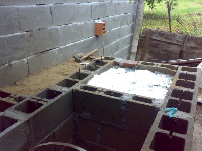

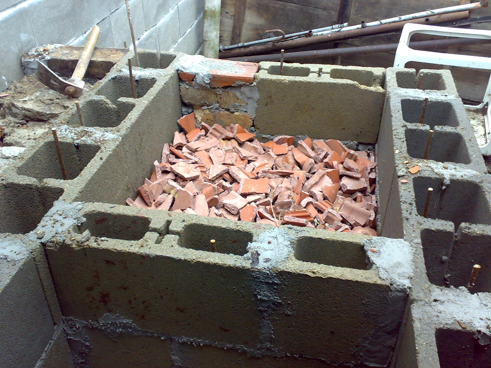

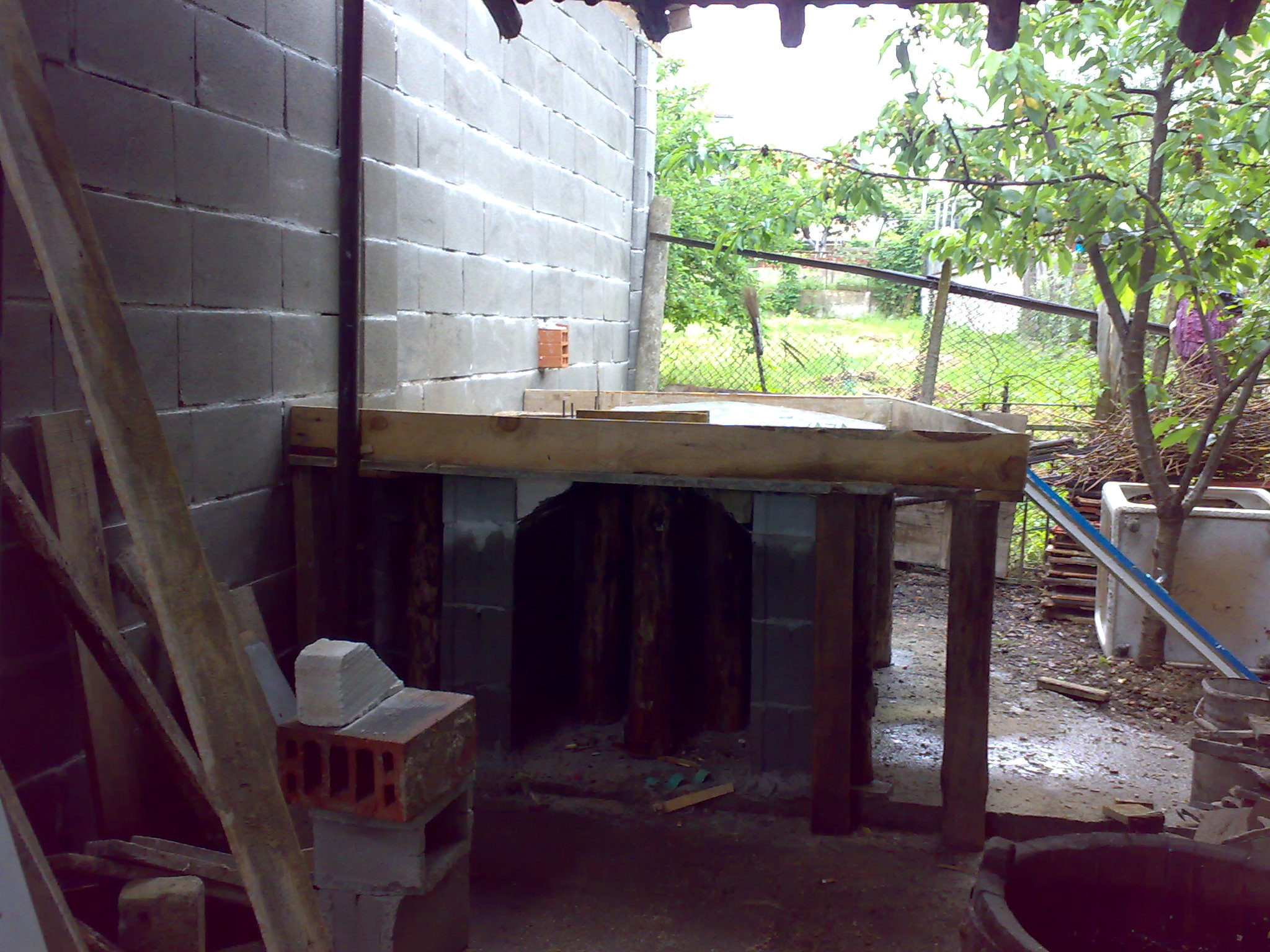

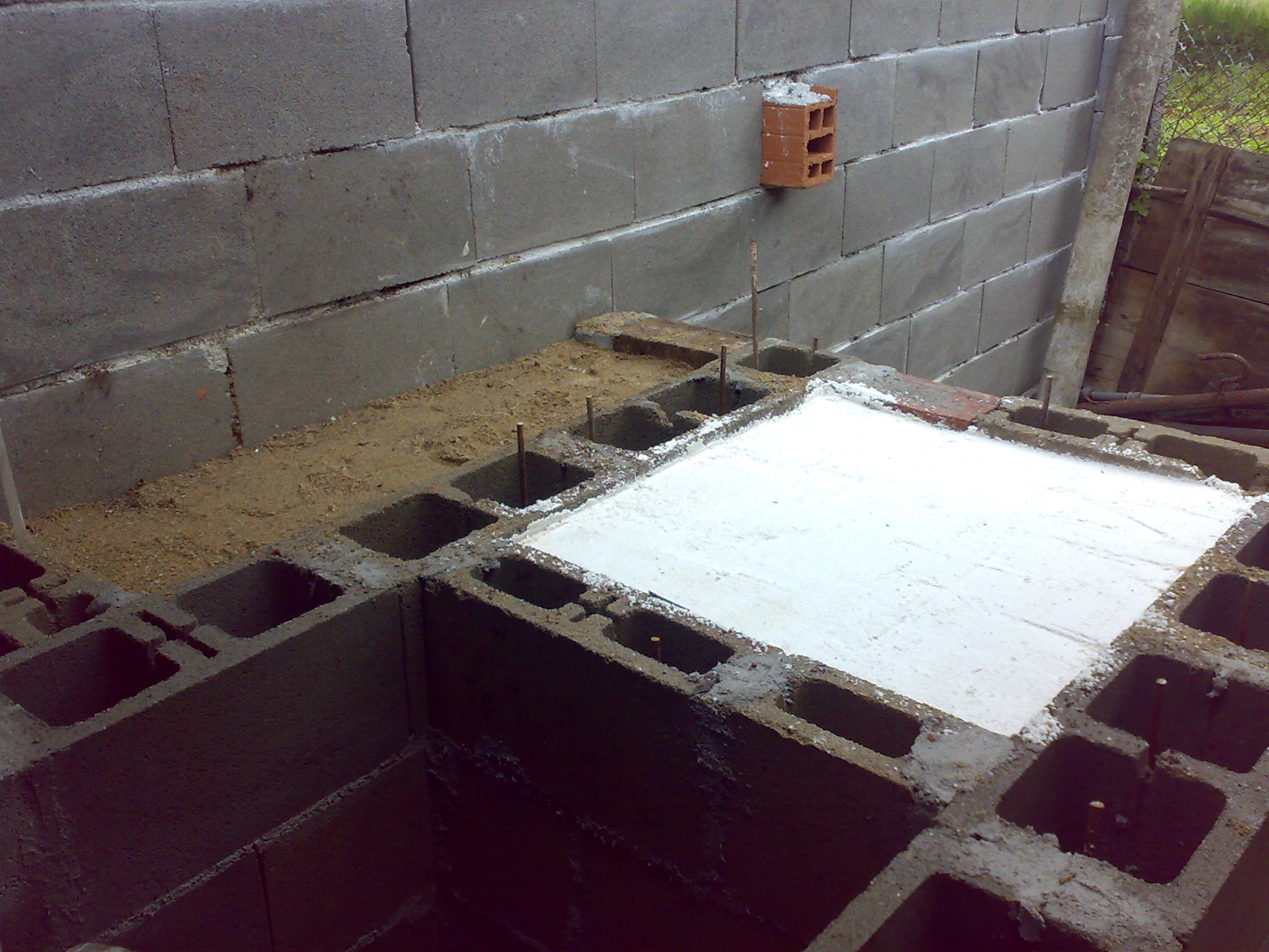

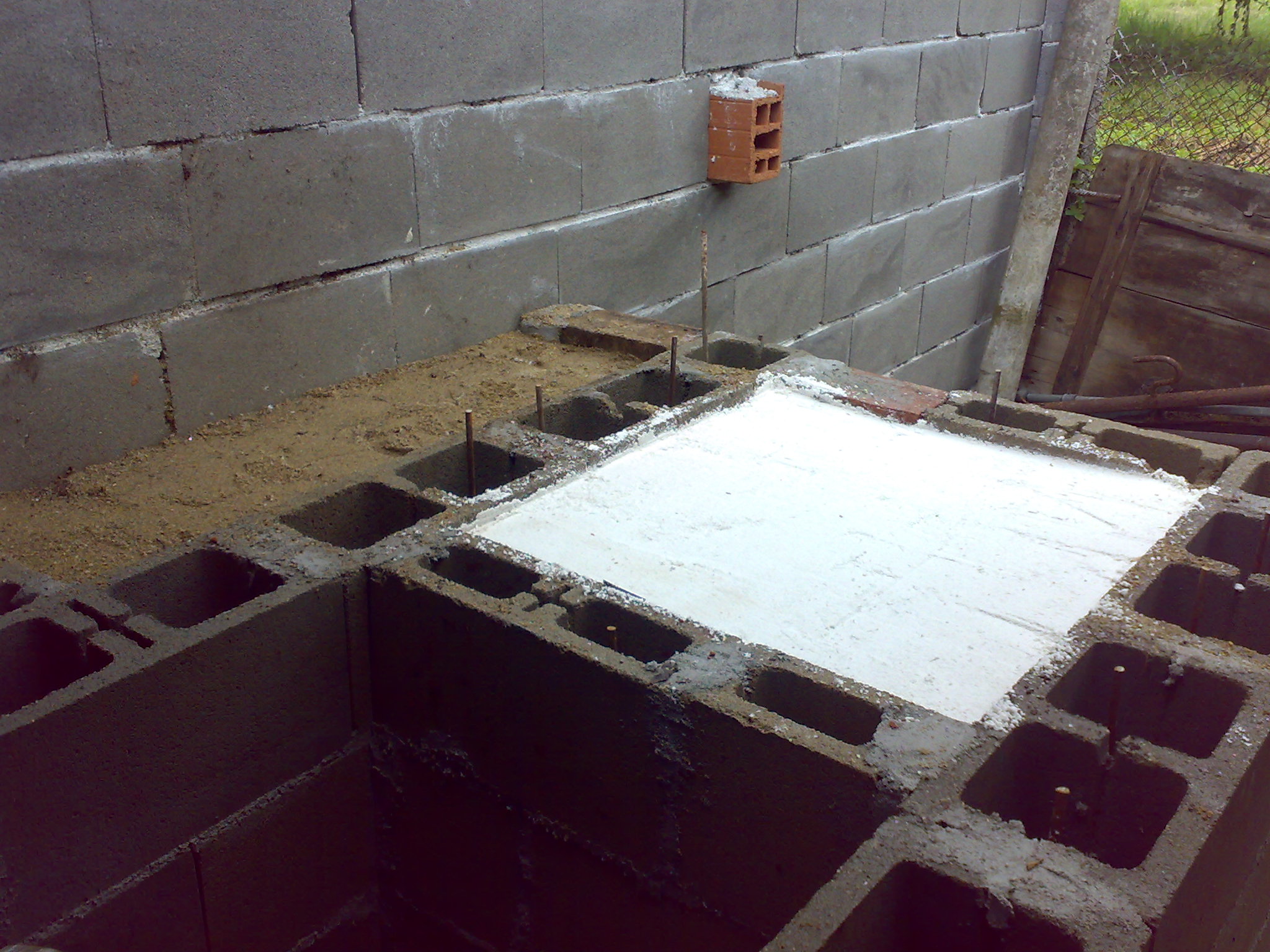

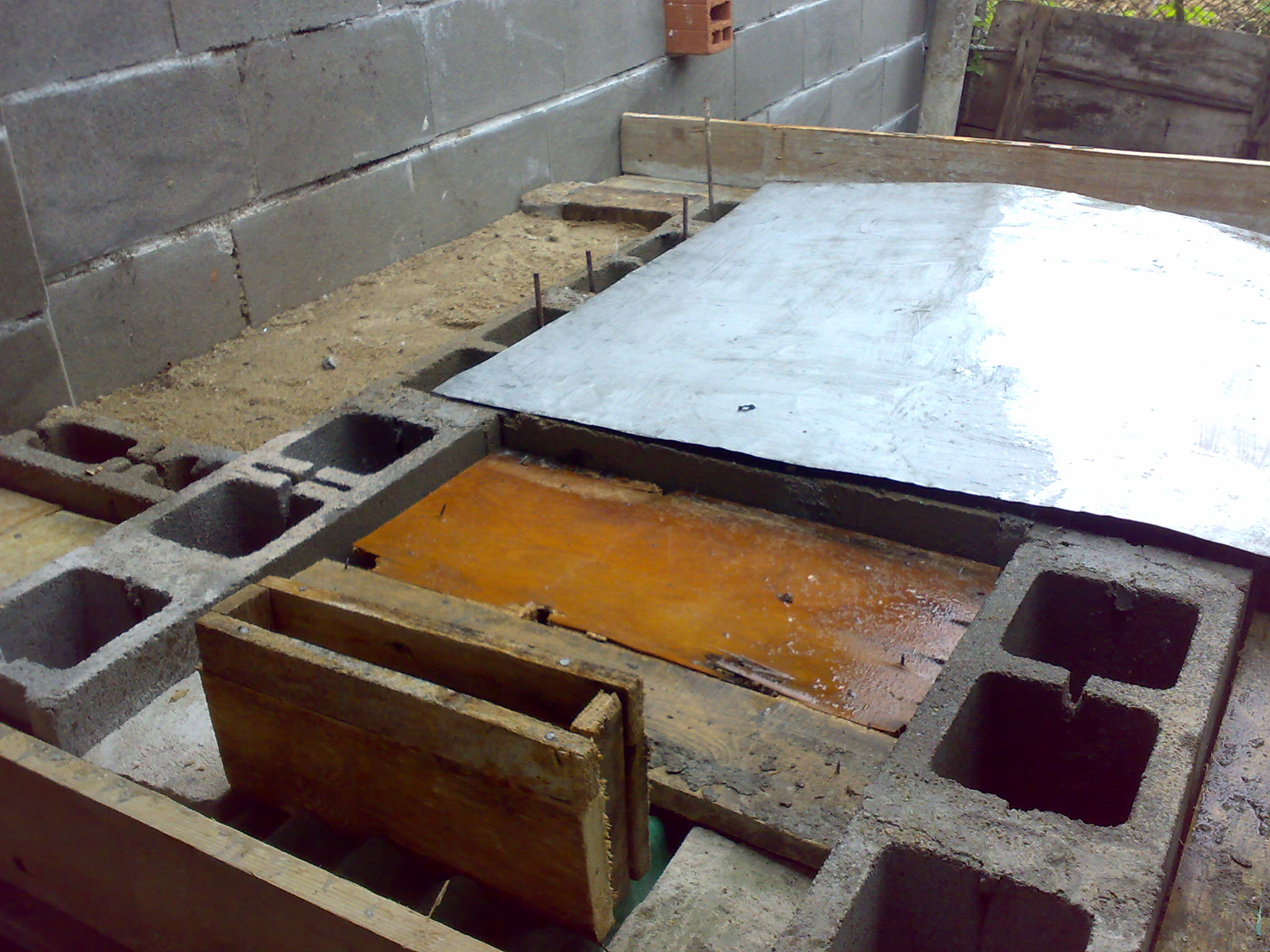

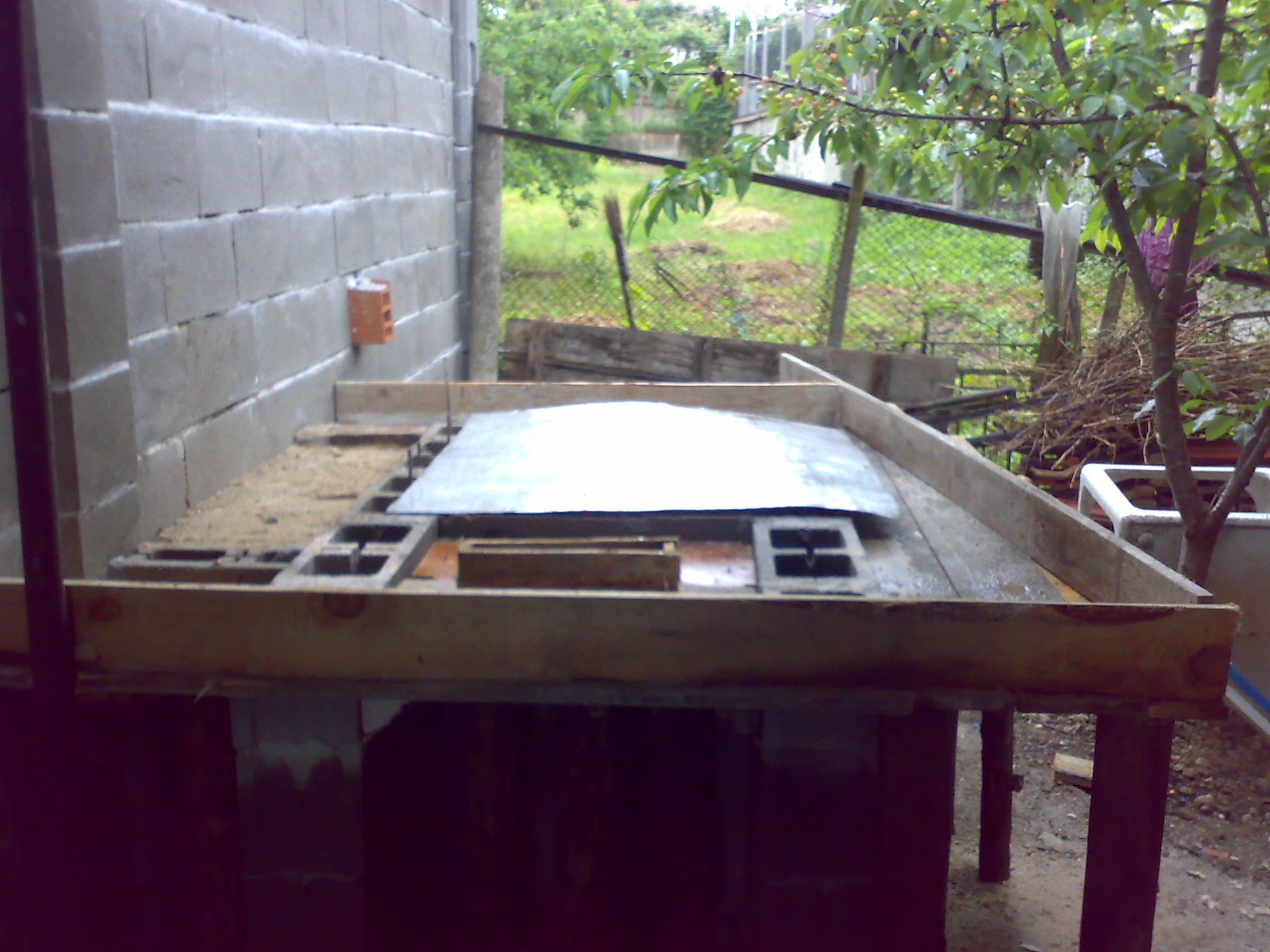

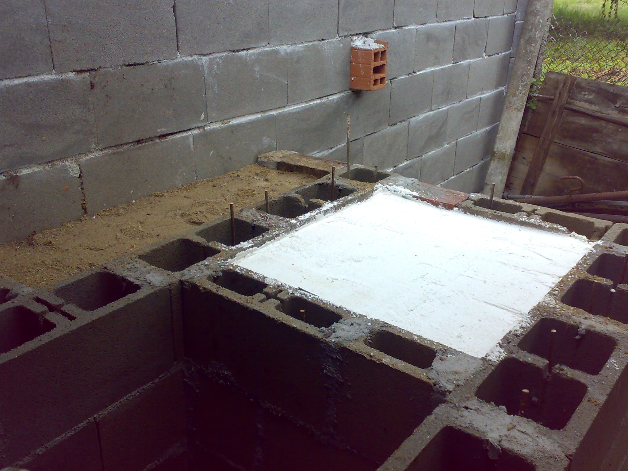

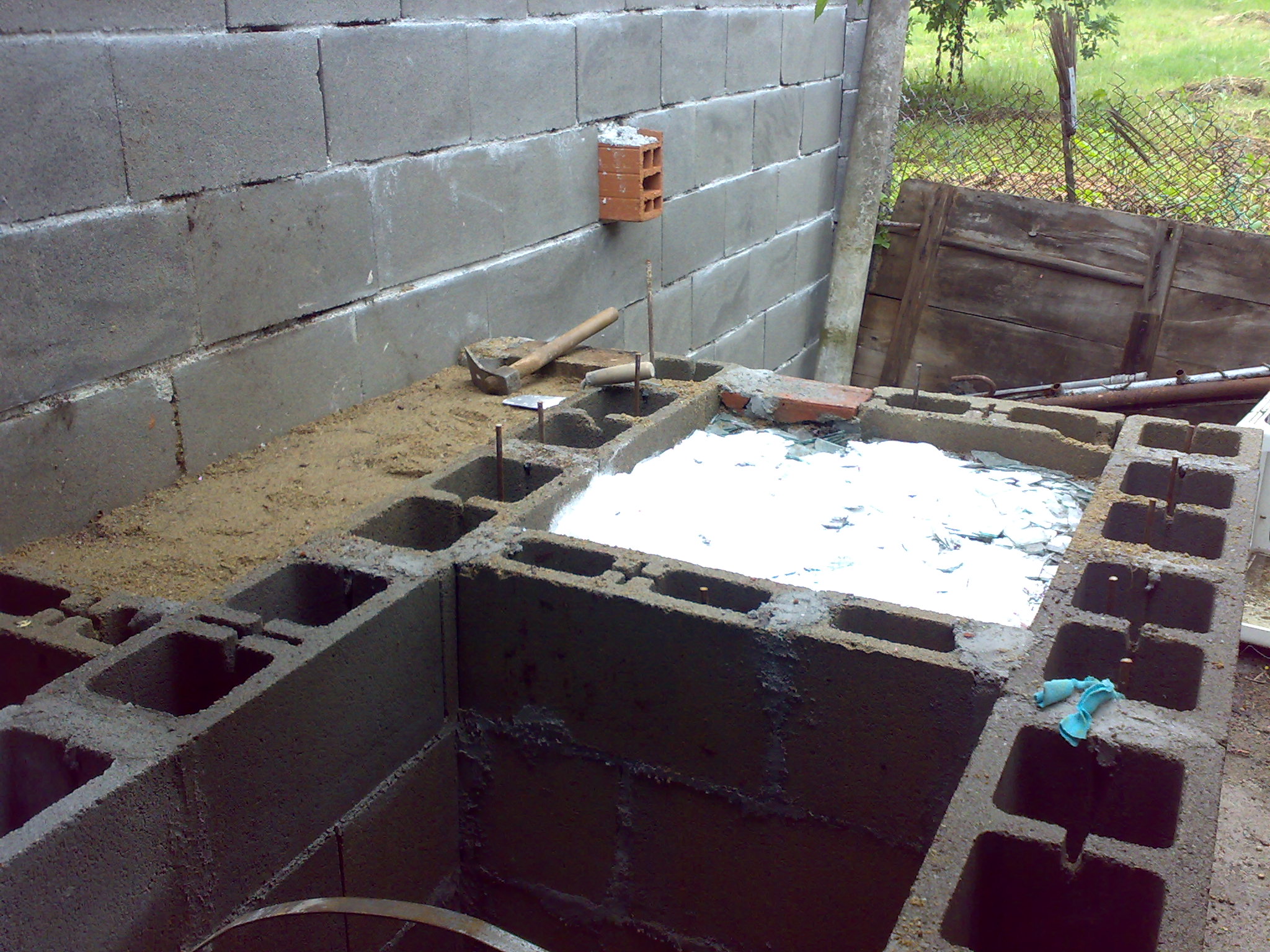

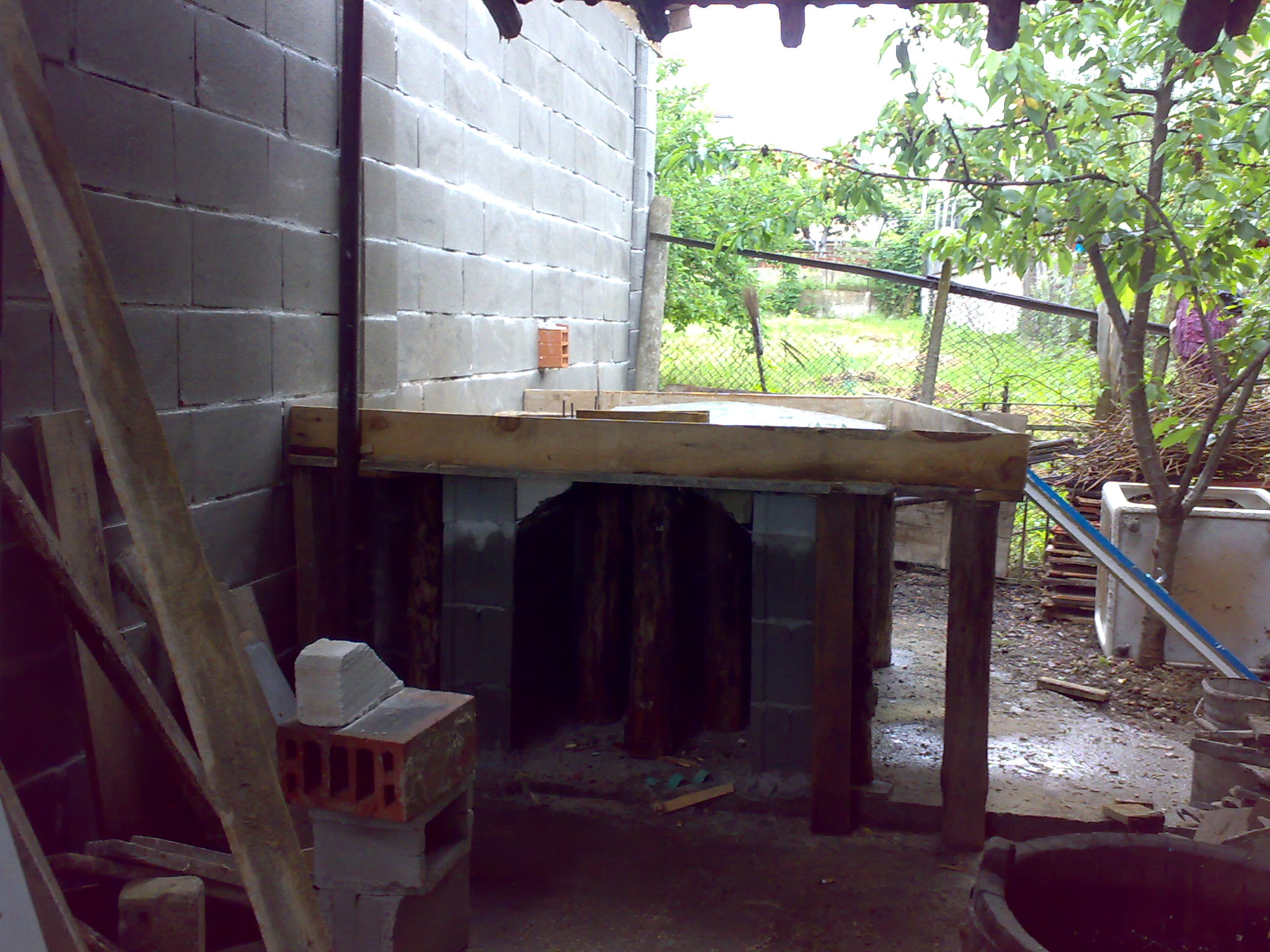

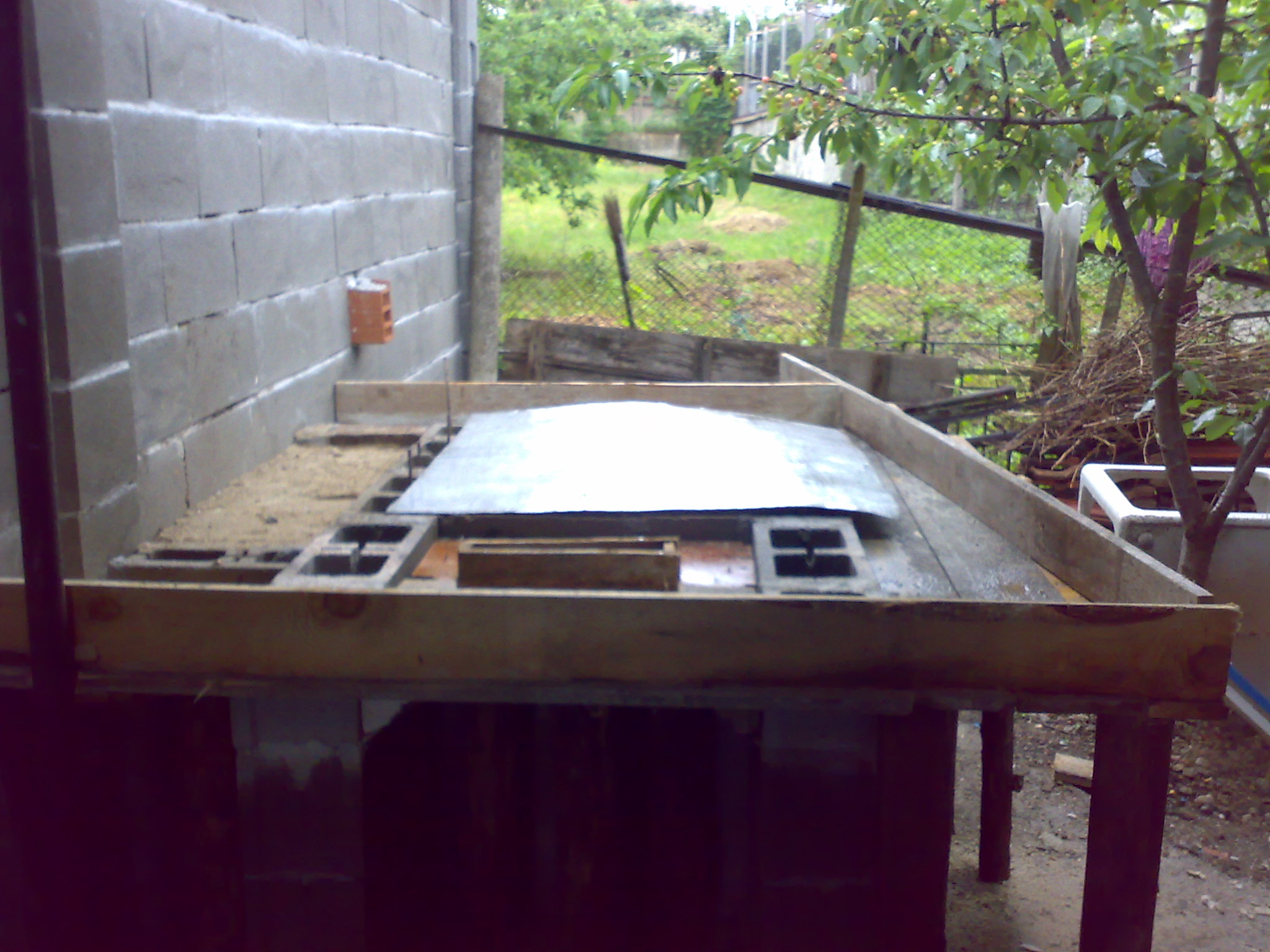

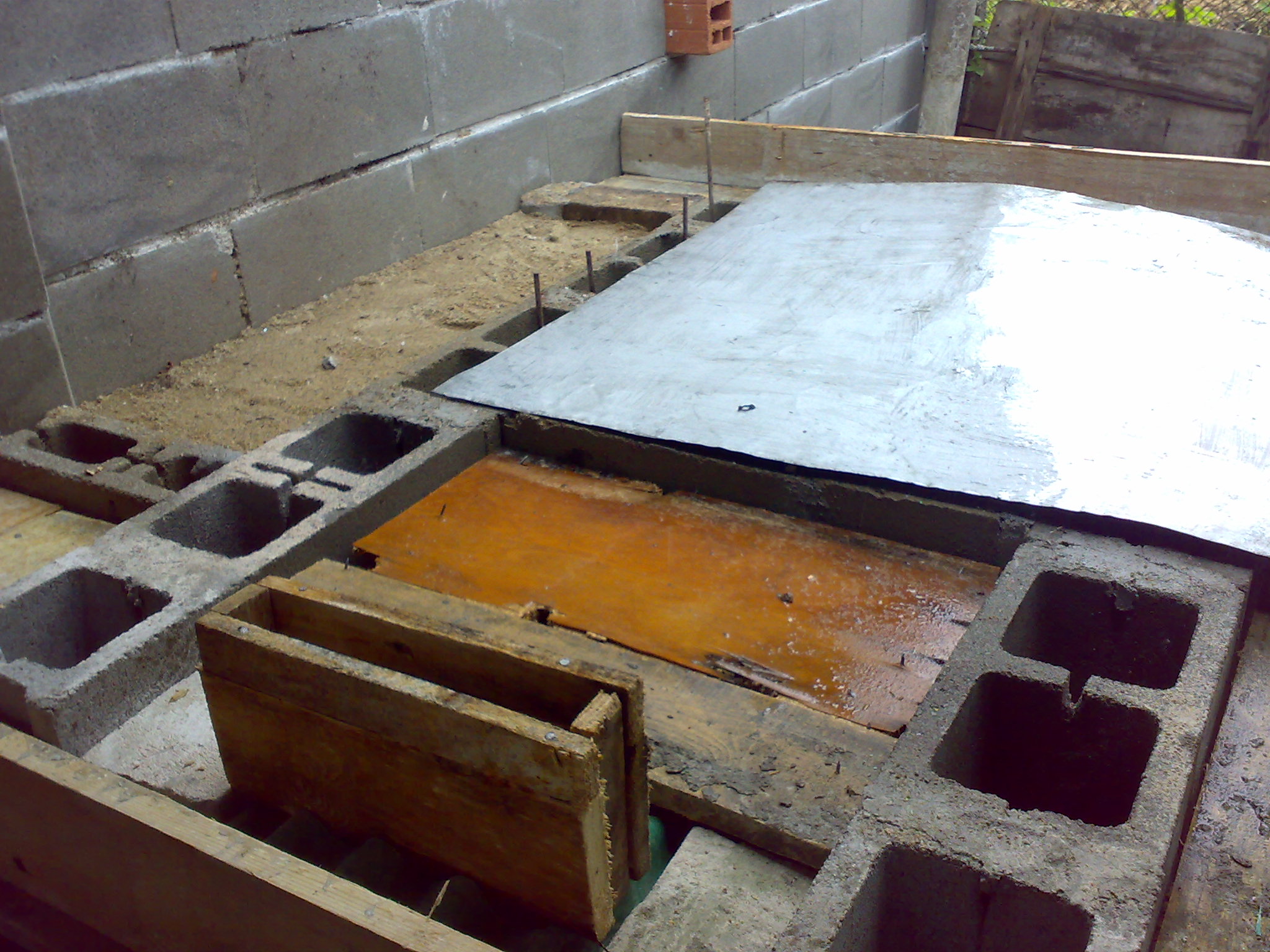

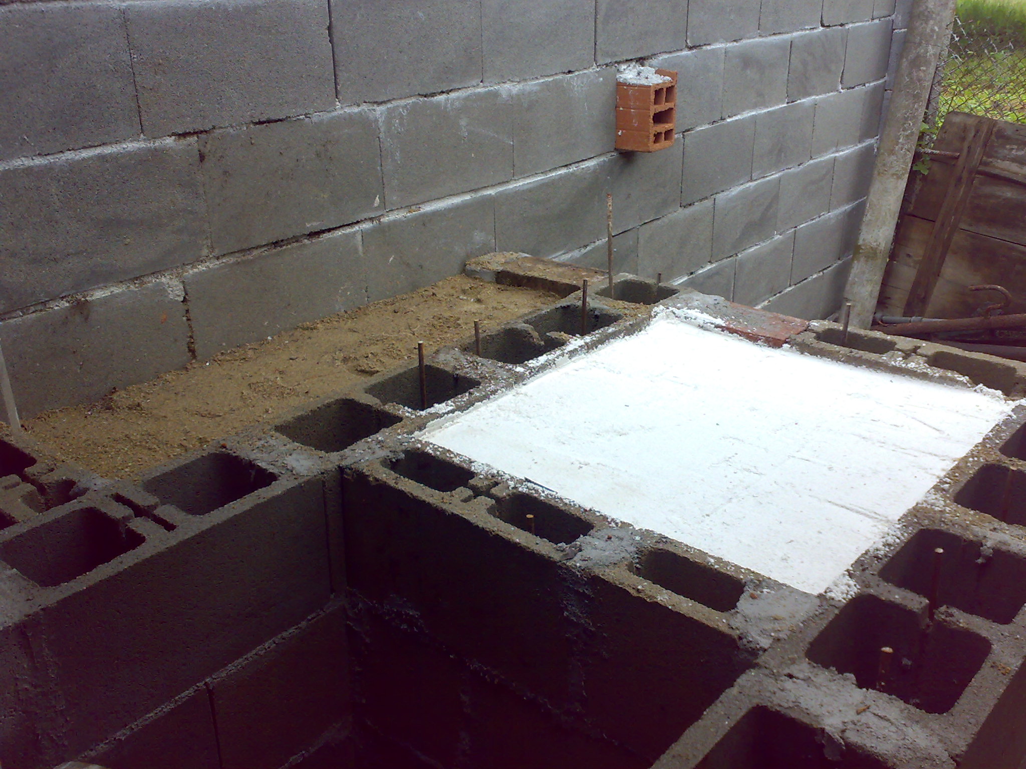

Дъждът ми обърка плановете, нооо пак си насмогнах :) . Комшиите имаха доста керемиди и ми помогнаха с пълнежа. Натроших ги и почти на 50 см дупката е пълна с керамика. Догоре напълних кухината както ме посъветвахте с пясък, натрошени стъкла, кварцов пясък и сол/около 20 см/ и почти съм готов с кофража. Остана утре/ дано не вали/ да армирам и другата седмица ще леем бетона.
iva6ki, за зъба се сетих и направих кофража така, че отпред оставих отвор за пепелта :)
Ако съм объркал нещо казвайте своевременно, че залея ли бетона после трудно се разваля :-D
stiv1961 - майстор
Още малко:
П.П.iva6ki, кажи нещо за този шаблон, че не ми е ясно нещо :?
