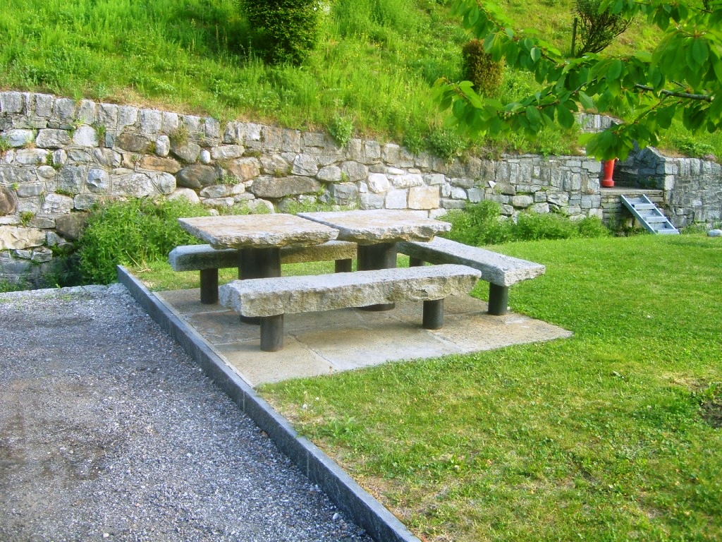

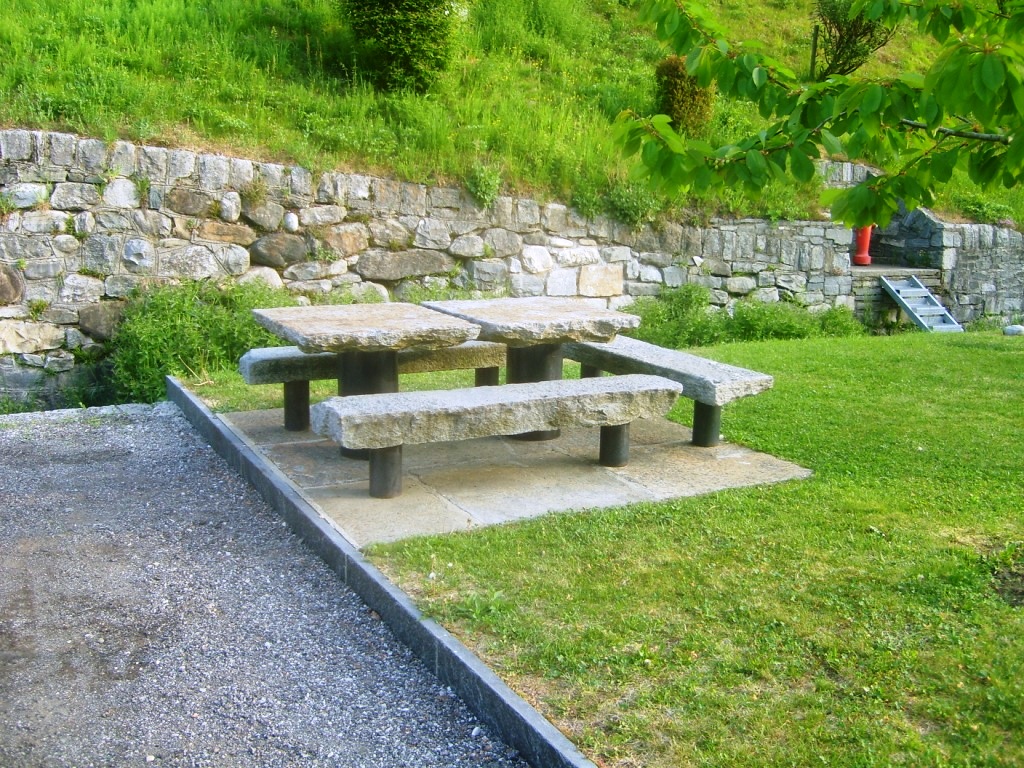

Често минавам по край няколко кариери от които са се добиват павета. Ако се сетя ще снимам. макар че не работят сега лесно ще добиеш представа дори само от снимките. Гранита там е разделен на пластове с дебелината на паветата. По рано са карали на ръка да вадят цели плочи и ръчно са начупвали кубчетата. Сега това се прави машинно. Но пак става с отчупване. Тези колци на асмичките са от гранит. Не са рязани а изцепени от скалата.
А тази масичка с пейките просто са подбрани подходящите парчета и са направили това. Това излиза като заготовка от кариерите. Дори и доста по големи парчета. От такава дебелина каквито са седалките там си правят бурдюрите. Това са дефакт начупени по дължина заготовки.
То трябва човек да го види щото е много трудно да обясниш на някой модерен архитект че естествения камък изглежда по добре а и е вечен и не се влияе от природата.
Така че хората отдавна са разбрали че камъка дори излиза по евтино от бетона и не го правят с камък от куртоазия.
