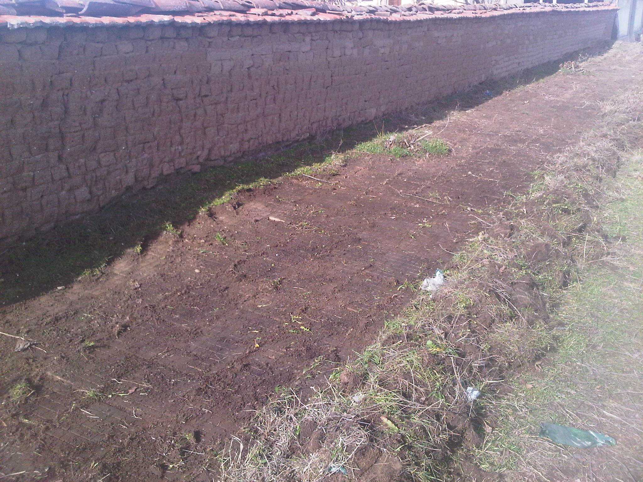

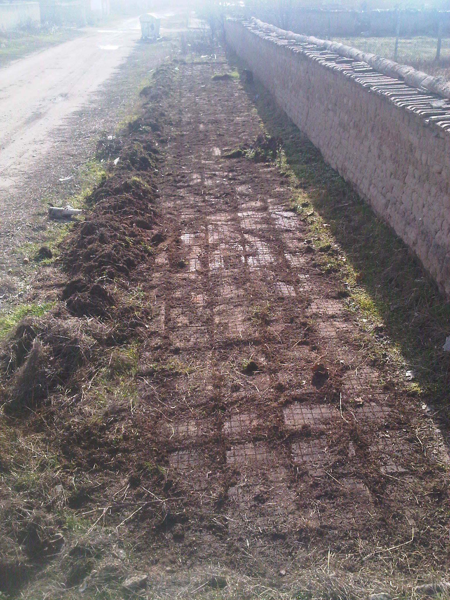

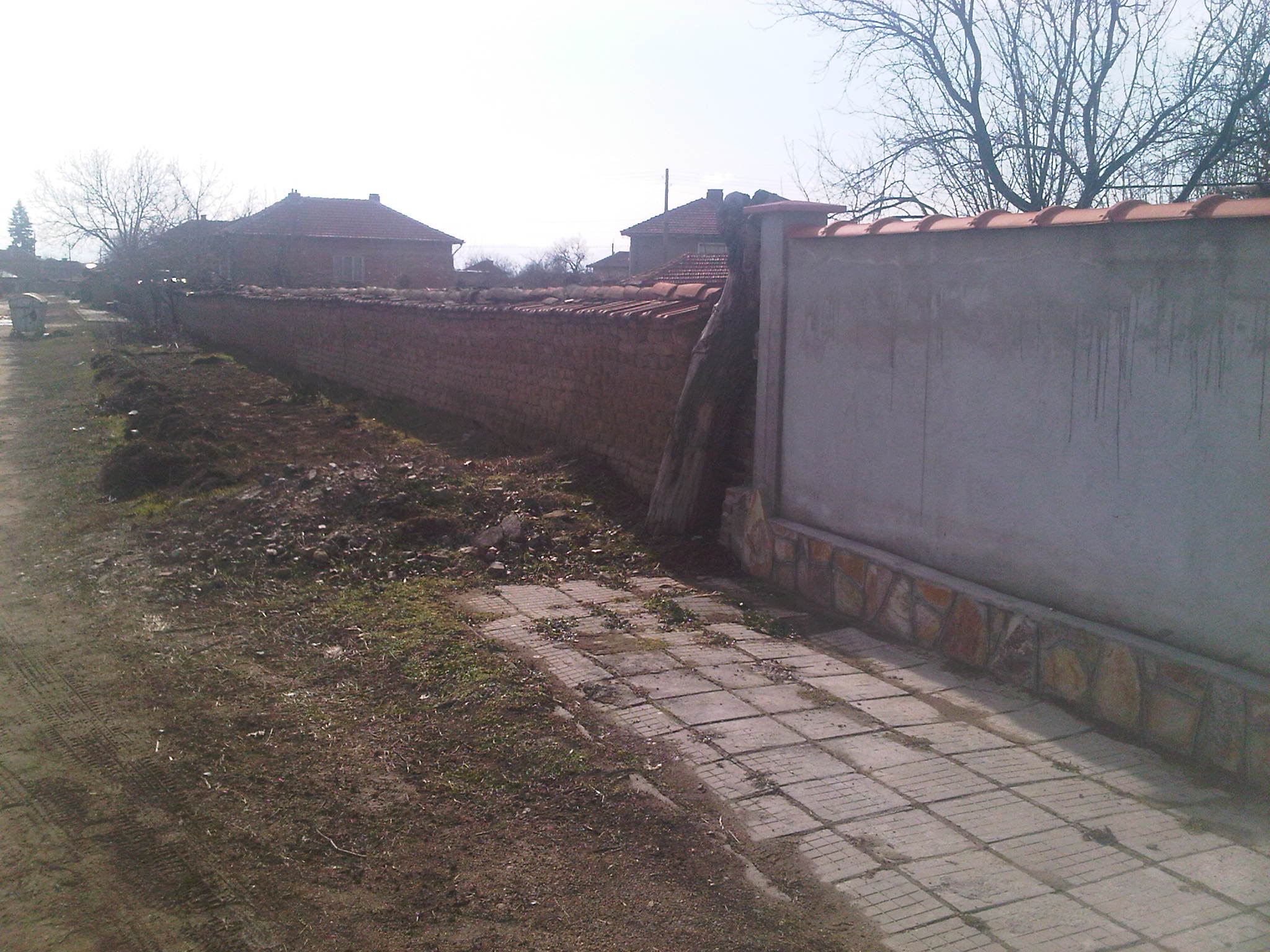

Използвах неделното хубаво време за подготовката на площадката(вижте и снимките) за изпълнението на плана. В първият пост забравих да спомена, че пред дувара има наредени плочки, които обаче с времето се затривиха.
Ето и малко данни - дължина на дувара - 25 м, височина за надграждане - 40 см(без шапката), височина за укрепване в основите - 50 см(20 в земята и 30 над земята, ще се оформи като цокъл).
Предстои укрепването в основите(тъй като се поядажда кирпича от падналата вода) както препоръчва kalpev.
Моля за мнения относно изпълнението - бетона по какъв начин да контактува с кирпича на дувара и със земята от другият край, какво желязо да използвам за хоризонтална армировка - 8хф6.5 или 4хф12? Имам доста дълги платна за кофраж(7 м на 40 см), така, че ще използвам тях. Бетона ще го бъркам на място.

Щом не искаш да буташ дувара набий шишове рифелови 12-14мм. през 25см./цяла тухла/ близо до земята.Изкопай от двете страни на оградата по възможност по-дълбоко/ширина колкото да влезе лопатата/.Изрежи оградата през 3 метра на 20см. широчина за колонки и изкопай основи за стъпки-поне 60см. дълбоки.Арматурата за колонките и гредичките/рамбалките/ за надстрояването е 4Х12мм. с бигли през 25-30см.За арматурата за цокъла ползвай електрозаварени мрежи с око до 15/15см и ф4 или 6мм..Важно е арматурата на цокъла да влезе в колонките-да ги отлееш наведнъж.
