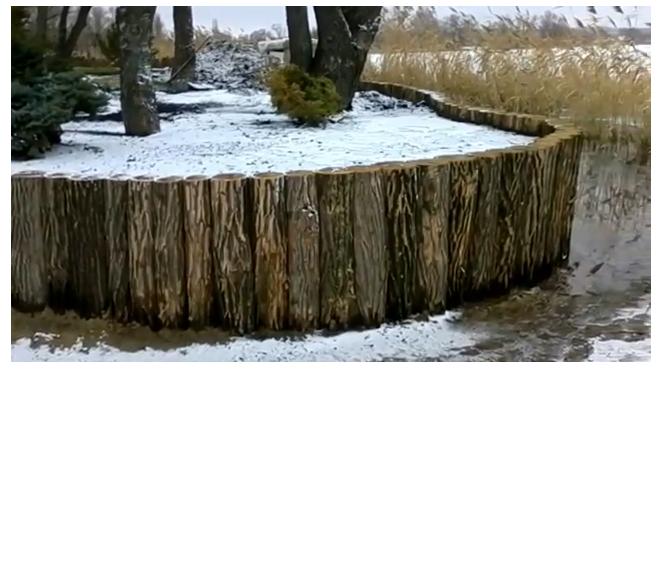

Пускам един текст на руски за подпорна стена от трупи от акация.
Нищо сложно при изработката. В интернет видях руска църква построена на едно възвишение, а подпорните стени бяха направени терасовидно по способа описан по-долу. По моя преценка подпорната стена беше висока поне 5-6 метра. Дано съм бил полезен.
Замечательно, если ваш дачный участок находится на благоустроенной земле, но бывает и так, что территория, отведенная под участок, находится на склоне. В этом случае благоустройству территории помогут подпорные стенки.
Грамотно спроектированная подпорная стенка не только удержит грунт от сползания, но и станет украшением вашего участка. Эти конструкции очень прочны, возводятся практически из любых материалов, начиная от дикого камня и древесины и заканчивая монолитными бетонными блоками. Прежде, чем начать возведение подпорной стенки, необходимо сделать определенные расчеты. Сначала нужно определить месторасположение будущей стенки, при этом учтите, что стенок может быть и две и три. Затем определяется форма стенки. Криволинейная или ломаная линия стены предпочтительнее прямой, так как она обеспечивает большую прочность и выглядит гораздо привлекательнее.
После определения места и формы стенки, нужно провести самую сложную часть работы - переместить часть грунта с нижней части участка на верхнюю. Перед переносом рекомендуется снять поверхностный плодородный слой земли (примерно 25 сантиметров) и убрать его в сторону чтобы позже вернуть на место. Дальнейшие ваши действия зависят от конструкции и формы выбранной подпорной стенки.
Зачастую самым доступным материалом является древесина. Учтите, что бревна будут находится под влиянием не только статической нагрузки, но и влаги, поэтому перед началом работы обработайте бревна горячим битумом или обожгите. Вам необходимы будут бревна, диаметр и длина которых будут зависеть от высоты террас. Если между верхней и нижней половиной участка обрыв высотой до 1 метра, то высота бревен не должна быть меньше 1,5 м, а диаметр - не меньше 150 мм. Расчет идет на то, что примерно 0,5 м бревна будут находится в земле, а остальная часть будет удерживать грунт. При выкапывании траншеи рассчитайте глубину так, чтобы она была на 50-100 мм больше, чем та часть бревен, которая окажется в земле. Это необходимо для того, чтобы покрыть дно траншеи слоем гравия толщиной 50-100 мм. Также траншея должна иметь дополнительную ширину в 200 мм.
Бревна должны быть расположены строго вертикально и вплотную друг к другу. После установки бревен их можно закрепить в вертикальном положении, забив косым забоем гвоздь в верхнюю часть двух соседних бревен, а снизу засыпать немного гравия. После того, как все бревна будут установлены, их нужно залить бетоном марки М100.
Есть и иной способ установки стенки из бревен. По линии будущей стенки вертикально устанавливаются обработанные битумом деревянные сваи, между которыми оставляют расстояние в 2-3 метра. Между ними кладется стенка из горизонтально расположенных бревен, после чего прокладывается гидроизоляция из рубероида и происходит засыпка террасы. Этот тип стенки требует меньше материала и менее трудоемок.
Примеры расчета для бревенчатых подпорных стенок (в метрах)
Высота стенки Длина бревна Диаметр бревна Вкапываемая часть Глубина траншеи Ширина траншеи
1 1,5 0,15 0,5/0,6 0,55/0,6 0,35
1,2 1,8 0,18 0,6/0,7 0,65/0,7 0,38/0,4
1,4 2,1 0,21 0,7/0,8 0,75/0,8 0,45
Методи - специалист
В тази връзка някой знае ли от къде в София мога да си купя изгодно акация с дължина 1.5 м и дебелина на ствола мин. 15 см. Около 60 бройки.
