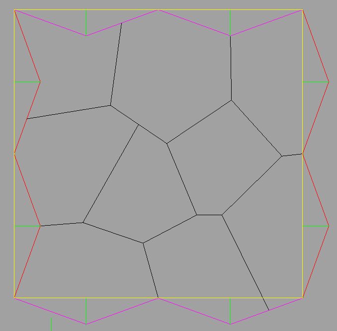

Да подигна малко темата.Някой може ли да ми направи с някоя графична програма тази форма. http://chernigov.all.biz/bg/internet-ya ... YambVKLXIu А аз после да си я спринтирам.В реален размер 60 на 40 горе долу.Не съм сигурен дали ме разбрахте.Идеята ми е да си направя калъп от полиестерна смола,но ми трябва размер,така че при въртене да се,, ударят" стените.

Реално- не е необходима компютърна програма, за да си начертае човек такъв шаблон и сам. Дори ще е по- лесно на голям лист кадастрон, вместо да се принтира на малки листове (А4), които после да се слепват.
Та така:
1. Начертавате си квадрат. С размери каквито Ви харесва . На картинката линиите са в жълто.
2. Разделяте всяка страна на 4 равни части.
3. Начертавате отсечките в зелено-равни и в съответната посока. С дължина, каквато решите, горе-долу 1/8 от страната на квадрата, но може и по- голяма и по- малка. важното е да са еднакви.
4. Правите червените и лилавите контури.
5. разчертавате вътрешните контури на камъните както Ви е кеф.
Забележка: На чертежа не е предвидена големината на фугата между камъните. В зависимост от това колко решите да бъде тя- трябва да направите съответно корекция в необходимата посока на целия контур с половин фуга.
Тези китайски форми не стават за никакъв чеп.
Резултата след тях обикновено е плачевен. Е, на някой може да му харесва, но си е чиста загуба на време, труд и материали.
