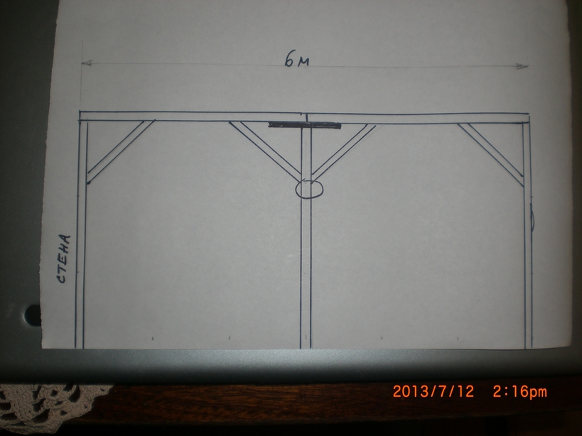

Ребрата ще бъдат 10Х5 см., а дължината между горната и долната греда на ската е около 4.50 м. Ако сложа една средна греда, съответно разстоянието става 2.25 м. Струва ми се голямо. Моля за мнение дали ще стане така или да използвам две междинни греди 10Х10. през 1.50 метра. Това ми се струва по-сигурно. И още нещо - ребрата ще трябва да ги наставям, трябва ми дължина около 5.20 м. Мисля това да стане със дъски около 40 см. дълги от двете страни на реброто и стегнати с каруцарски болтове. Този вариант ми се струва най-лесен.

Благодаря за съвета. За снаждането не бях се сетил за този вариант. Все пак не съм сигурен при дължина на реброто 2.25 метра дали няма да се получи провисване. На 50 см. едно от друго ще ги слагам. Керемидите са на Брамак - спектра икономик. Ако накова ламперията отгоре може би ще е малко по-добре и ще намали провисването, но почти съм решил да е отдолу. Едно че мога да я сложа по всяко време и друго - мисля предварително да я обработя и боядисам от двете страни и след като е покрито да има къде да съхне. А и ще рендосвам само гредите които ще се виждат. А за подпирането на средната греда се сещам за два варианта.
1. Вертикална греда в центъра на навеса (при една средна греда) и към нея допълнителни подпори на 45 градуса.
2. Средна напречна греда (примерно 14Х14) и поп към средната греда, а и подпори на 45 градуса.
3. Вертикална греда със напречна и съответно поп и подпори на 45 градуса.
Всичко това при варианта с една надлъжна греда. Забравих да спомена, че тя също ще се снажда - по средата, върху попа.

Поп при една средна столица която да е дублирана над попа с парче 2метра със същото сечение като столицата,разпределено по равно от двете страни на попа.На втората снимка от втория ти пост от темата се вижда.Сега прочетох че разстоянието е 6 метра-значи ти трябват 2 попа/вертикални греди/.Представи си покрива на навеса като неподпряни полета от около 2/2 метра.

Малко объркано обяснявам за което моля да бъда извинен! Дано от картинката стане по-ясно какво смятам да направя. Средна колона и две крайни. Подпори на 45 градуса. Така излиза, че средната греда, която подпира ребрата е подпряна през около метър. Ако се откажа от средна колона ще използвам греда поне 20Х20 см. и 3.60 дълга напречно на навеса (заградил съм мястото на картинката). Върху нея поп и подпори на 45 градуса. Има вариант те да са и от кух профил, примерно 80Х20Х3 мм. и заварени в краищата планки около 100Х150 мм. Така както съм го начертал смятам, че няма да провисне. Поправете ме ако греша! Дайте мнение как бихте го направили вие, със сигурност има и по-добри варианти.

Може и аз да не съм се изразил правилно-при 6метра залагаш 2 попа/вертикални греди/.Столиците ги режеш на 2м,така снадките да се паднат над поповете.Между поповете и столиците слагаш усилващите греди които си ги почернил в схемичката.При тази конфигурация не ти трябват греди на 45гр.

Моя навес е 660 см по 250 см и го направих с една средна опорна греда, като трите опори са през 3 метра.Хоризонталните греди и трите колони са 12Х12, няма опори под 45 градуса.Ребрата са 10Х5 през 50 см.Няма провисване до сега.Ако слагаш по-тънки греди, направи го както казва ВЛАДО с общо 4 колони.

Еди, твоят май беше покрит с рулонна или шиндли, а колегата се кани да слага бетонни керемиди...
Поправете ме, ако бъркам нещо.
