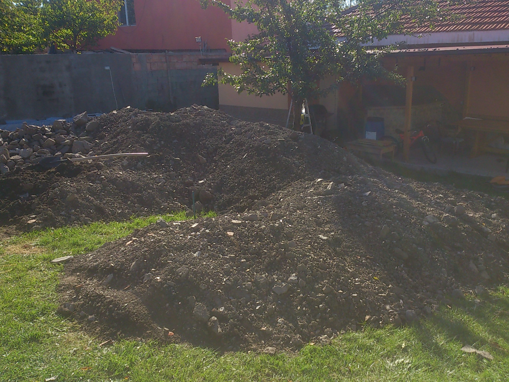

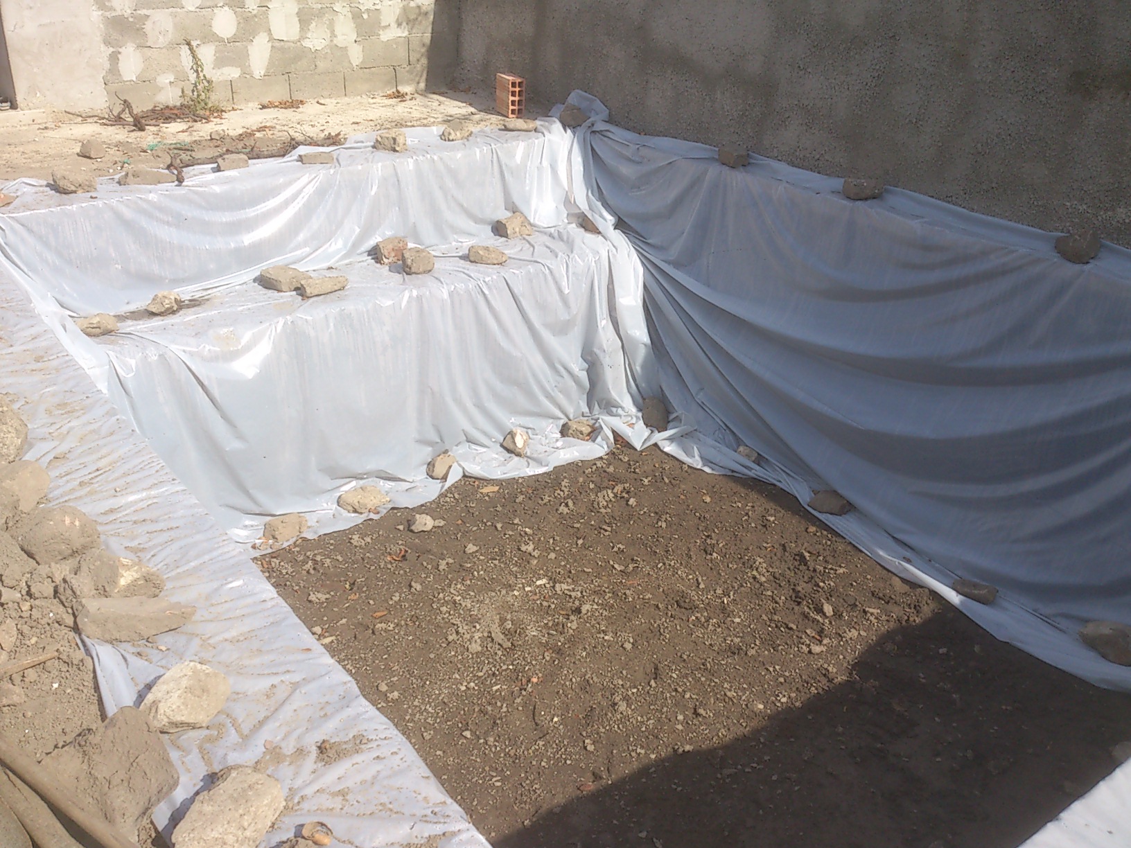

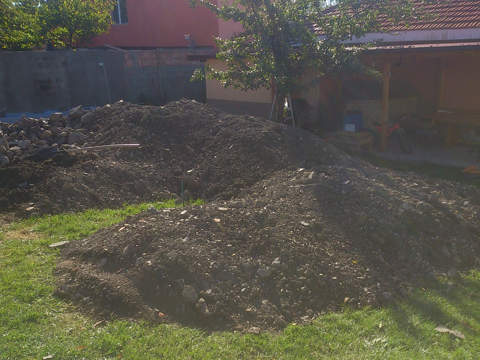

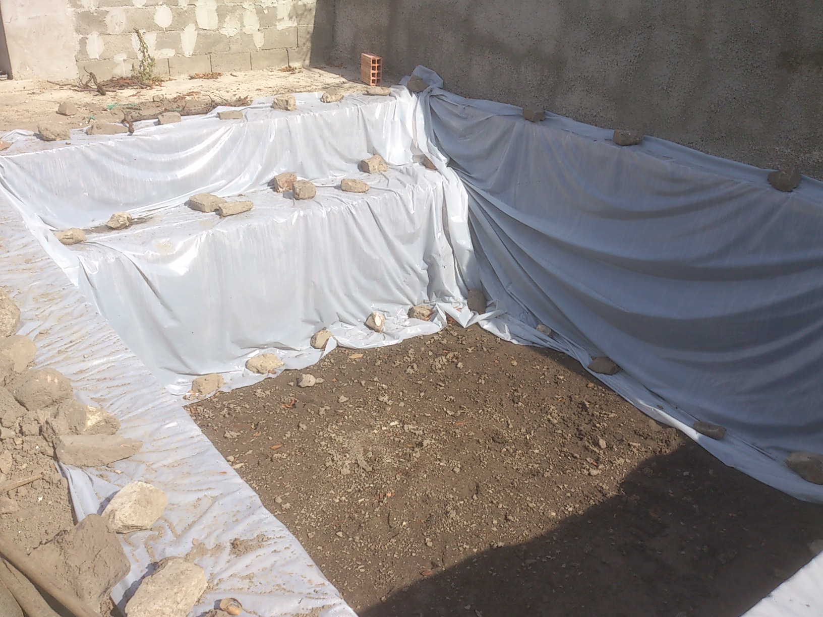

VLADO66 написа:10 см. е достатъчно за толкова малък басейн . Моя е малко по-голям и е толкова.Ами казват ми минимом 20см. Аз мисля 25см. а стените 20см,но ако издържи и на по-малко да не вкарвам толкова много матерял.Дори на дъното ще го правя с двоина армировка.
