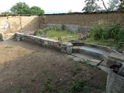

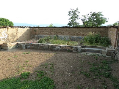

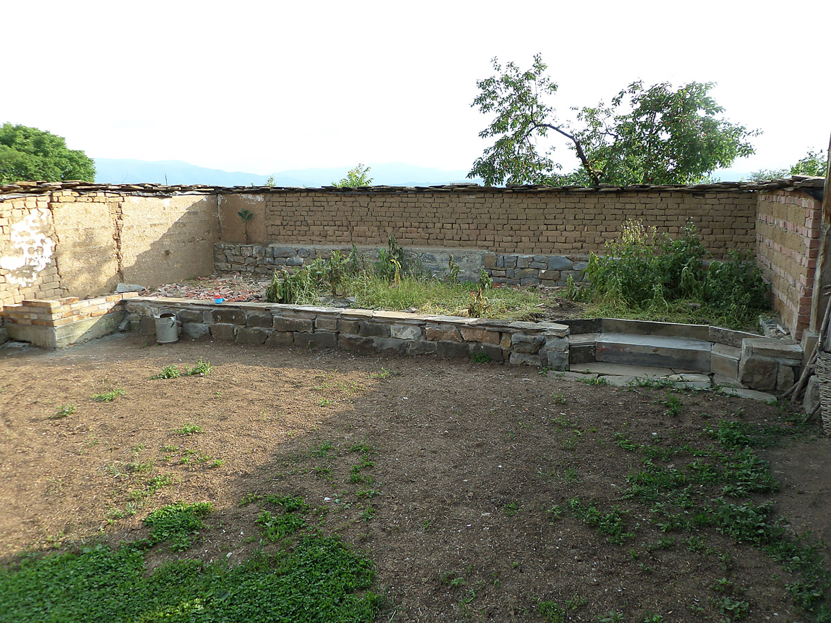

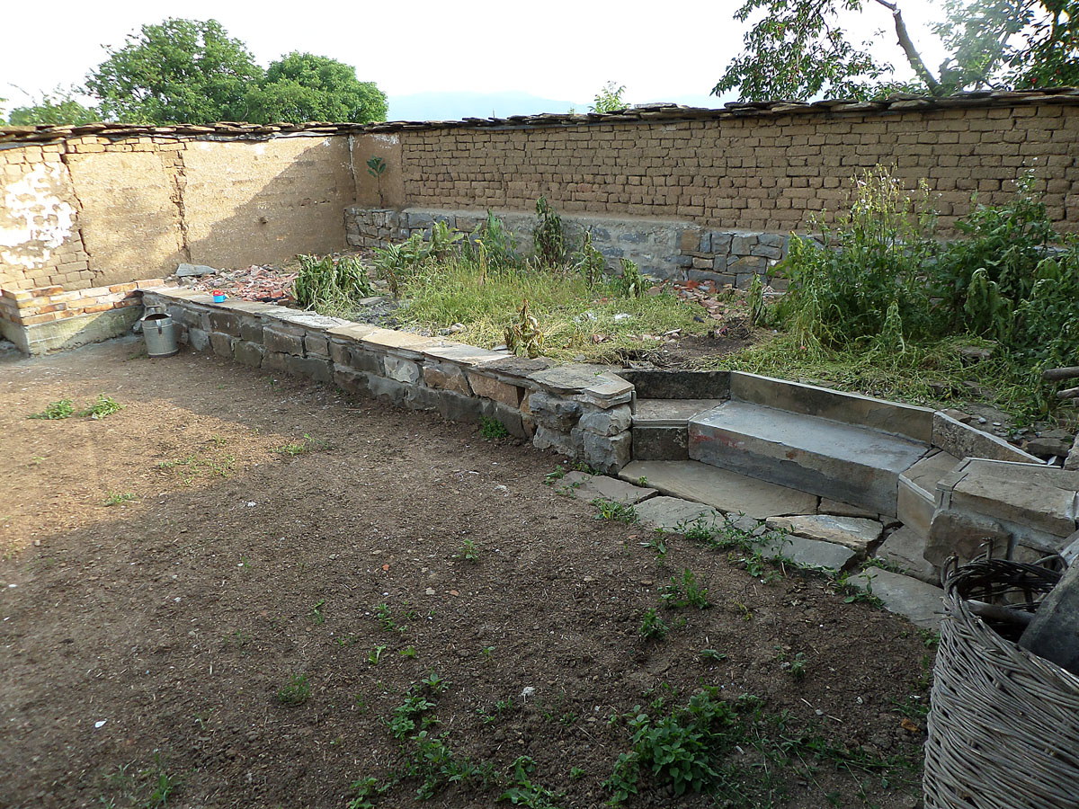

forski написа: Другото което си мислех е че понеже основата е от всякакви боклуци, като натрошени тухли, цигли, камъни и т.н.100% ще подаде!Вземи от някъде една трамбовачка и яко начукай терена.После ситно натрошен варовик за асфалт или
филц 5-15.Пак трамбоване и после плочите.
