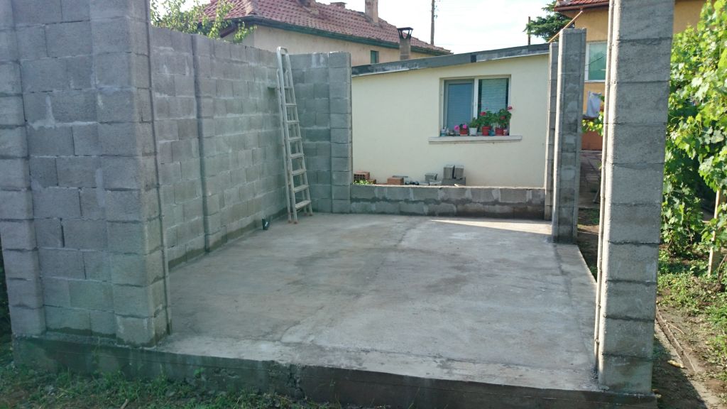

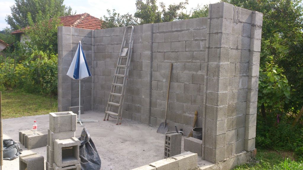

Какво мислите за зидането с бетонени блокчета на стената? С тези размери и височина ще е проблем ли да се направи с блокчета за ограда? На дългата страна на стената ако се сложат 3 "колонки" (в краищата и средата) и се налеят с бетон (и арматура може би) и в краищата на зида също се завърши с такива дали ще е достатъчно здраво? Питам за такива блокчета, които влизат едно в друго и в колонките (не знам как да го обясня по друг начин, дано сте разбрали). С блокчета ще отпадне нуждата от измазване с вар и пясък и отвътре може да се сложи само една циментова шпакловка, а отвън изолация от fps/xps?
Какво мислите за този вариант? Гредата, която лежи върху стената може ли да се хване само на 3 места (на колонките) или трябва да се бие някакъв пояс отгоре на цялата стена? И как да стане това като са кухи бетонните тела? :)

Колонките с арматура и бетон, гредата за тях.

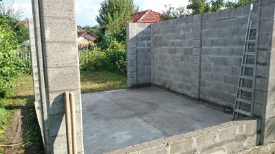

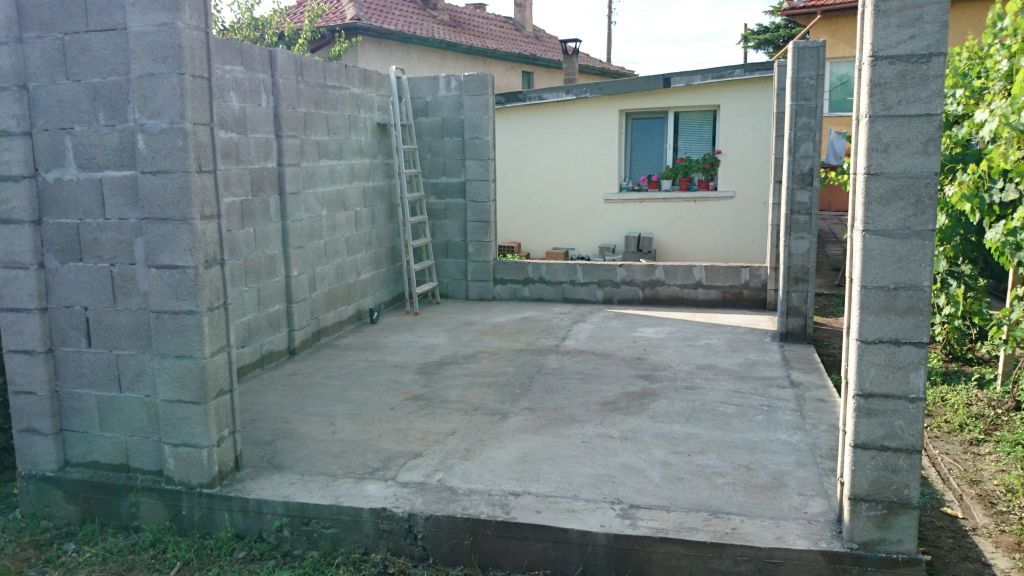

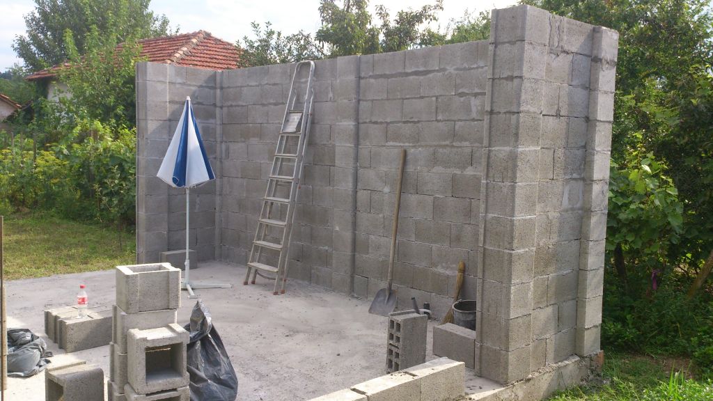

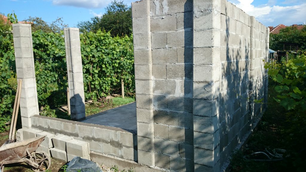

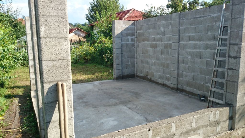

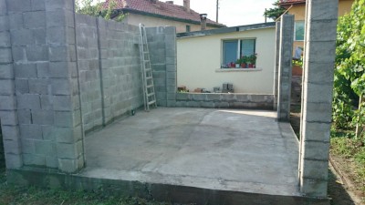

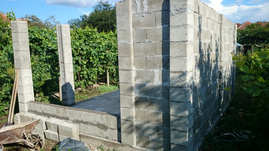

Стената и колоните вече са изградени с бетонови блокчета, отгоре има излят трегер и колоните са напълнени бетон. Предстои покрив...
Вече има и майстор, така че не е точно "направи си сам", но няма време за съжаление да се уча да зидам.
Чираче - майстор
Може ли една снимка в близък план на армирането на плочата.
kalojan87 - напреднал
Чираче написа:
по-горе в темата е единствената снимка на армировката на плочата. Готова мрежа е, но не знам размера.
Чираче - майстор
Моя грешка е, че не съм я видял. Предполагам, че мрежата е с око 200/200. Поне така предполагам. Но, според мен, схемата на полагането е грешна. Положена по тоя начин, след време плочата ще провисне. Покажи снимката на майстора ти, и каже неговото мнение. След това може пак да коментираме.
iva6ki - специалист
Колега това не е плоча а настилка която не е конструктивен елемент.
единствения начин да провисне е да не е уплътнил почвата добре което
ще оправи със замазка недей вкарва човека във филми. :roll:
